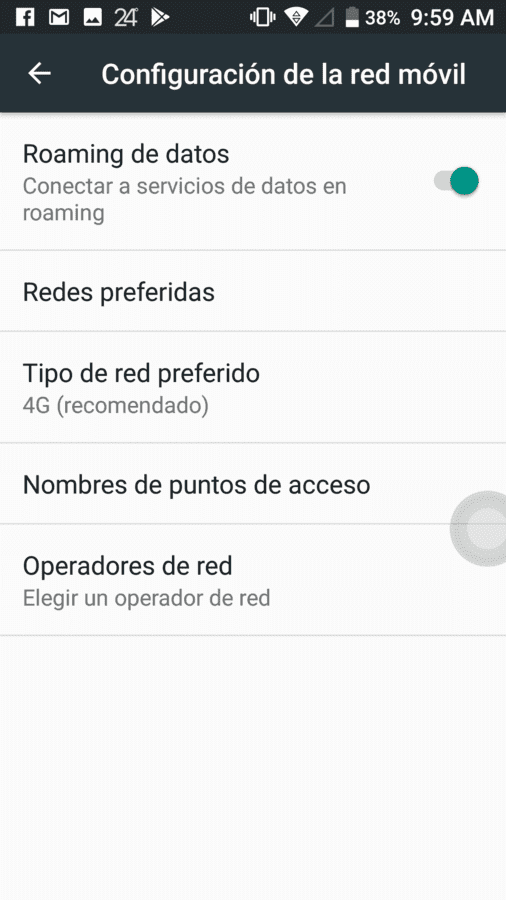

@ISRAEL IBARRA Hola, tienes bien configurado lo de 4G en el móvil, mira en ajuste, más, entras en más y pincha en redes móviles, mira que este configurado tipo de red preferido y a ver que te pone ahí.

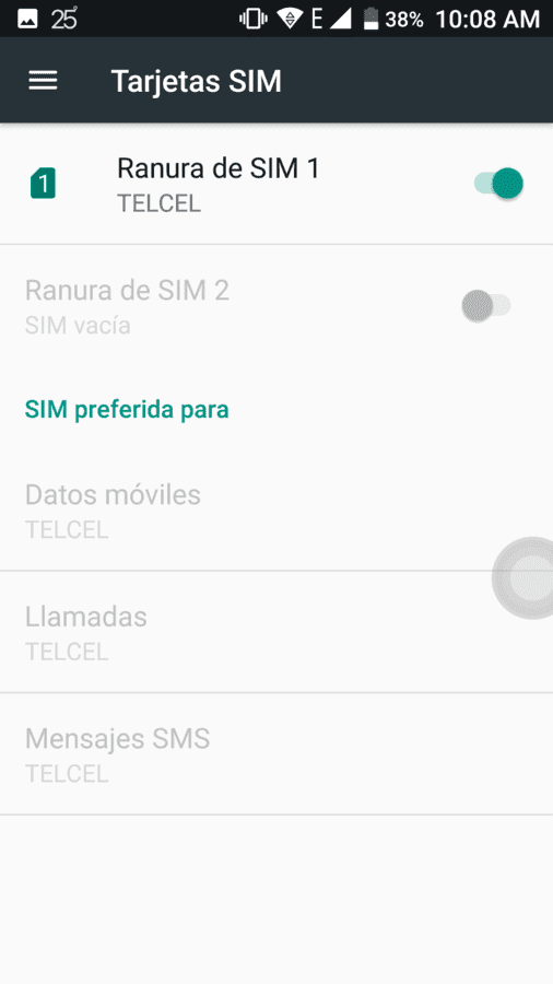

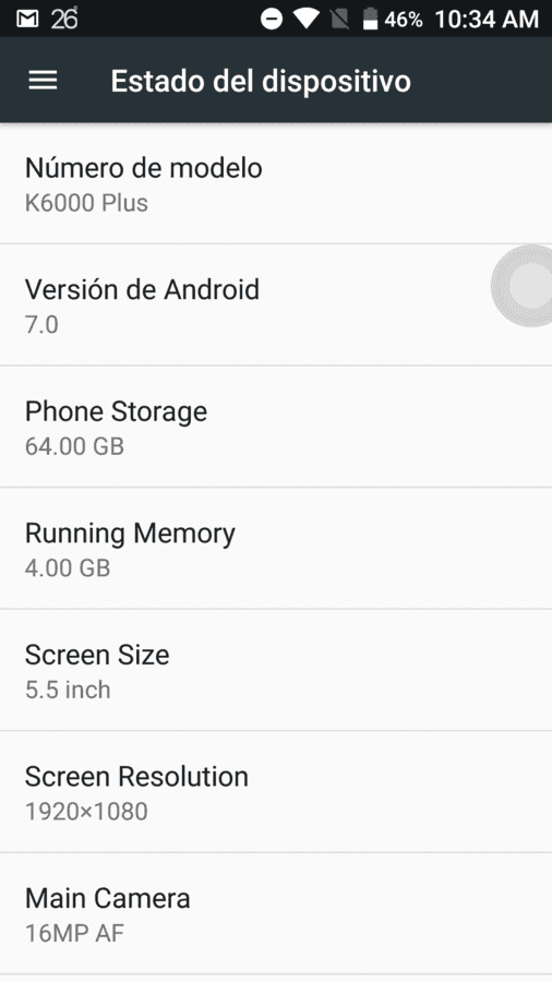

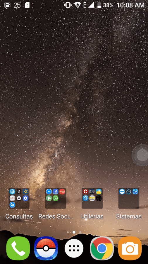

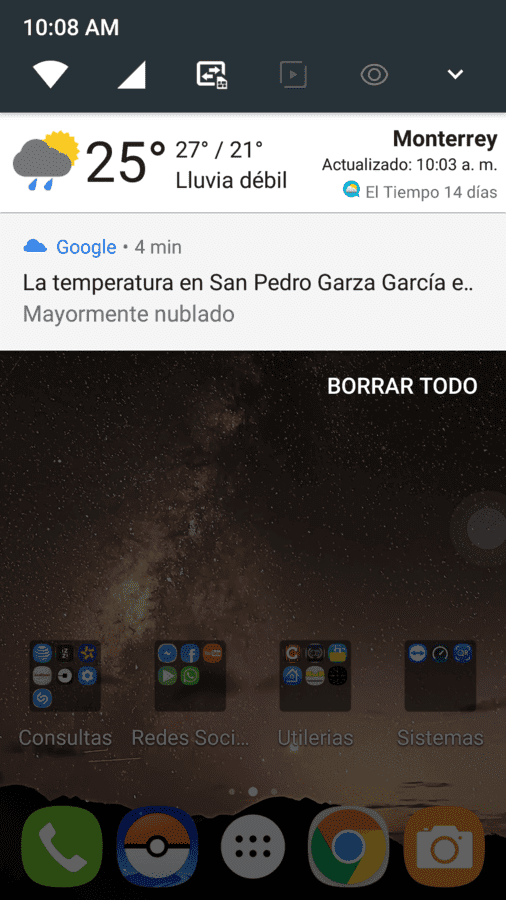

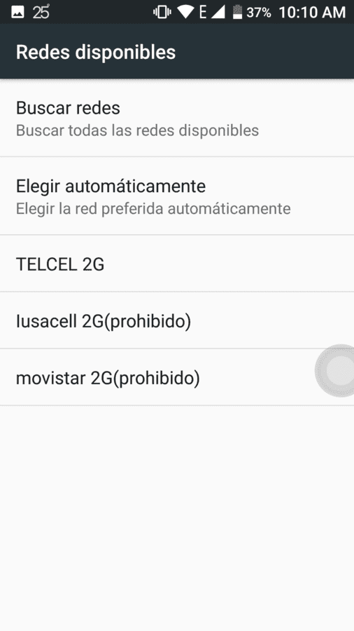

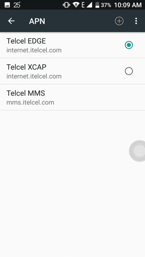

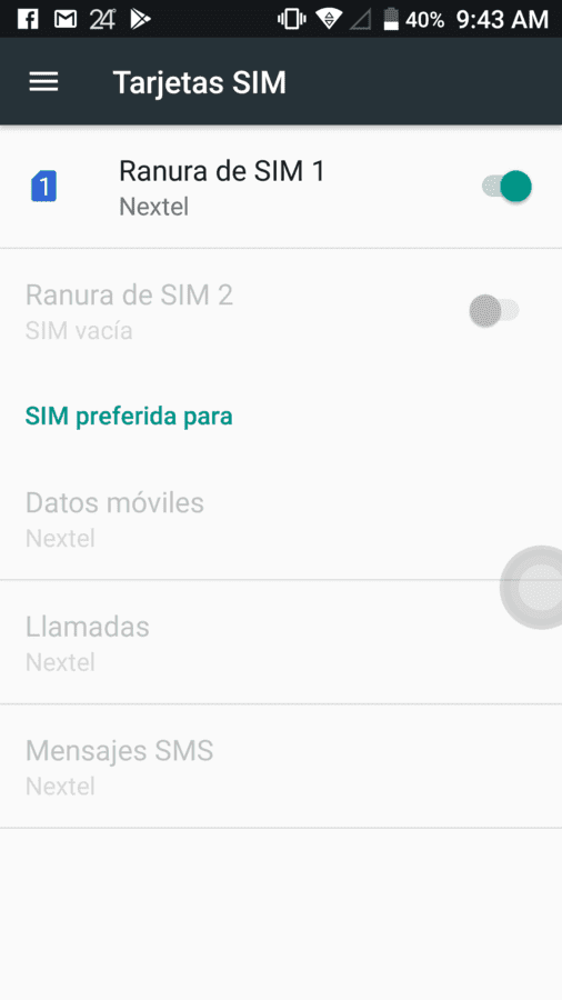

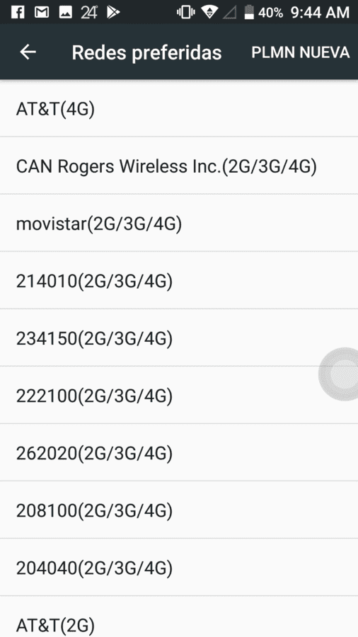

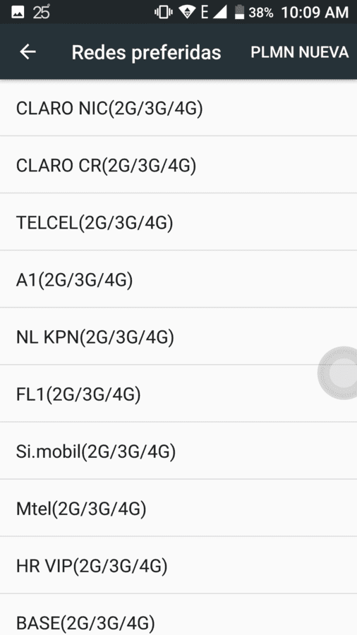

Hola compañeros perdon por no responder el dia de ayer ya esque me ocupe, como les comentaba se me hace raro las cuestion de las redes que soporta el movil cuando por definicion dice que toma las redes de AT&T y NEXTEL y nada mas no funciona con ella, pero si ingreso una de telcel o movistar si me da señal recibo llamadas y mensajes y red aqui la cuestion esque en la red se me pone una "E" y no puedo tomar la red 4g ni 3g por lo menos, ya cheque las configuraciones de REDES MOVILES para ver las redes estes configuradas correctamente y al parecer todo esta normal, la vdd no se que pueda ser, adjunto imagenes con sim de AT&T y sim de TELCEL para ver si ustedes ven algo extraño. (EN LA FOTO QUE SE VE QUE DA SEÑAL ES CUANDO INGRESO LA DE TELCEL)

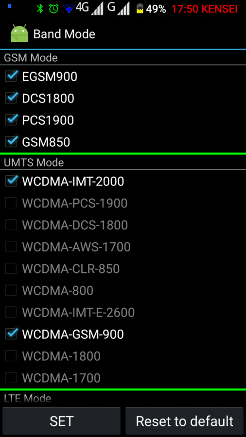

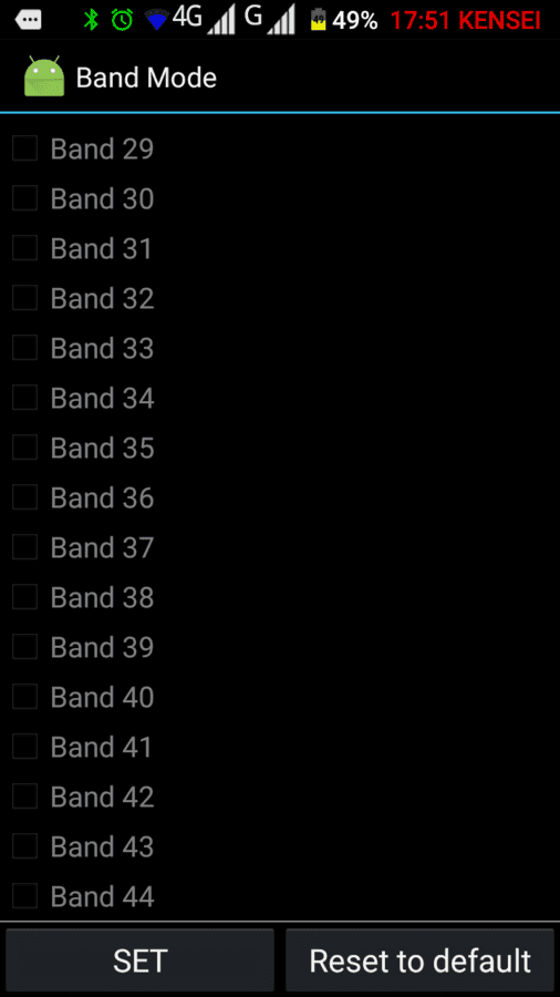

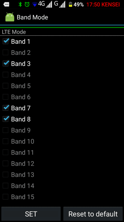

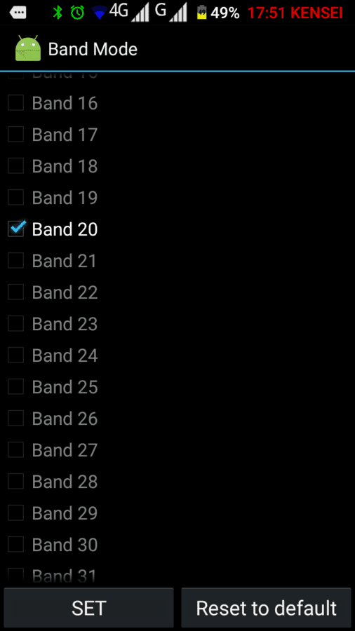

Para mejor saber que bandas tienes abiertas tienes que entrar a modo ingeniero con MTK Engineering Mode, te paso unas imágenes de las bandas Europeas.
Ayuda con Oukitel K6000 PLUS Configuración Compañia Telefónica screenshot_2017-07-08-17-50-40-png.301851
Ayuda con Oukitel K6000 PLUS Configuración Compañia Telefónica screenshot_2017-07-08-17-50-57-png.301852
Ayuda con Oukitel K6000 PLUS Configuración Compañia Telefónica screenshot_2017-07-08-17-51-08-png.301853
Ayuda con Oukitel K6000 PLUS Configuración Compañia Telefónica screenshot_2017-07-08-17-51-18-png.301854
Ayuda con Oukitel K6000 PLUS Configuración Compañia Telefónica screenshot_2017-07-08-17-51-30-png.301855
Podrás compararlas con las que lleve ese móvil, pero si tiene estas mismas como te dijeron, no seria compatibles con las bandas de tu país.

En efecto me aparcen las mismas bandas que a ti, pregunta: ¿ hay manera de poder agregar las bandas que necesito para que funcionen con las redes de mi pais???

Si el móvil fue comprado por un error tuyo con las bandas Europeas, sólo podrías escribir al vendedor para poder llegar a un acuerdo.
No se puede agregar bandas que ahí como se ve claramente no te deja ni siendo Root.
