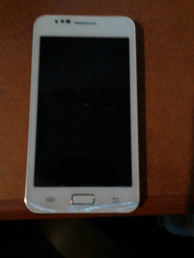

Saludos a todos, recien me llego un equipo chino (imitacion de Samsung S4) el cual no pasa del incio, quiero instalar el OS desde cero pero no consigo una ROM compatible con el. Los datos que arroja el celular son los siguientes:
BB Chip: MT6575
MS Board: e1809c_v75_gp1008_9p017
Modem: MAUI.11AMD.W12.22.SP.V8.P2 2012/09/04
Bar Code: 10250
Build Time: 2012 11 15
Uboot Ver: 2010 06
Kernel Ver: 3.0.13 (root@zhangjianan-desktop) (gcc version 4.4.3 (GGC)) #1 PREEMPT Thu Nov 15
Android Ver: 4.0.4
SW Ver: ALPS. ICS2.MP.V1.5
Custom
Build Ver: 1352985437
LcmCam Info:
Camera Main: mt9p017_raw
Sub: hi704_yuv
Lcm:RX_50RM_401A
Touch Panel: FT5406
Quien lo tenga o me pueda ayudar u orientar, se lo agradezco de antemano.

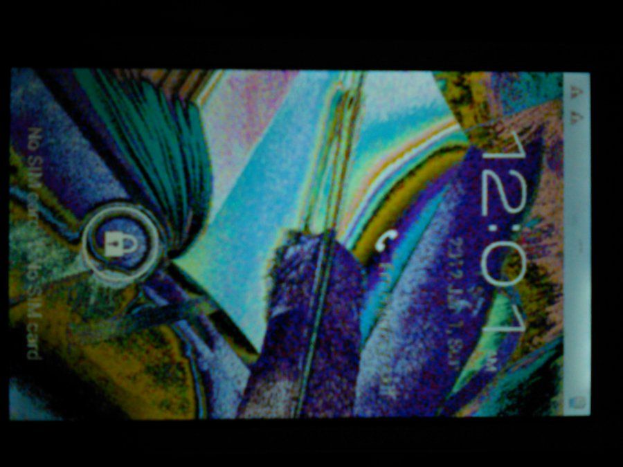

Saludos @androidzinho logre descargarlo, lo instale, el telefono arranco pero los colores de la pantalla no son los correctos eso se puede corregir desde el cel o no es el rom adecuado? La funcion de wifi tampoco funciona. Voy a probar con este. Ayer vi uno doble sim muy similar en esa pagina pero ahora no lo consigo. ROM STAR i9000 | [Official] add the 11/25/2013 on Needrom
[DOUBLEPOST=1466132362][/DOUBLEPOST]Tambien consegui este ROM STAR I9220 2.0Gb of internal memory | [Custom]-[Updated] add the 02/06/2016 on Needrom

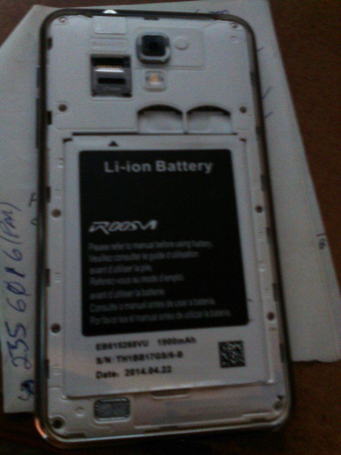

[DOUBLEPOST=1466142868][/DOUBLEPOST]Este es el equipo que quiero reparar, ya he probado otros rom y nada, unos se quedan colgado, otros se ve con la pantalla en baja resolución. Si pueden identificarlo a que modelo samsung es, seria de gran ayuda el chip name es MT6575_S01.
