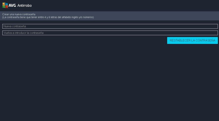

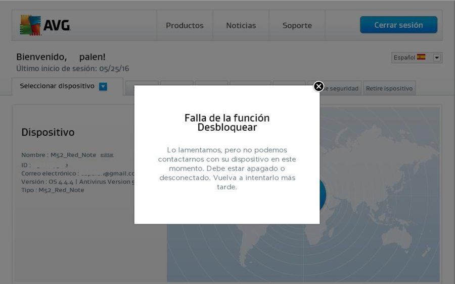

El pin de bloqueo que creía haber puesto no funciona, por lo que he procedido a intentar recuperar mi pin para desbloquearlo, lo hago desde el móvil y recibo un correo en la cuenta que registre, después pincho en el link y pongo una nueva contraseña, pero me da error al enviar la nueva contraseña, después de probar muchas veces sin éxito, tal y como se recomienda entre en www.avgmobilation.com, entro con mi usuario y aparece el nombre de mi móvil (Nombre :M52_Red_Note), pero tanto la opción de desbloquear dispositivo como la de Restablecer PIN de seguridad fallan, me pone: “Lo lamentamos, pero no podemos contactarnos con su dispositivo en este momento. Debe estar apagado o desconectado. Vuelva a intentarlo más tarde.”, pero el móvil esta encendido y conectado a internet tanto a la WiFi como al 4g, ya que puedo ver el símbolo nada mas encenderlo cuando me pide el pin del teléfono.
