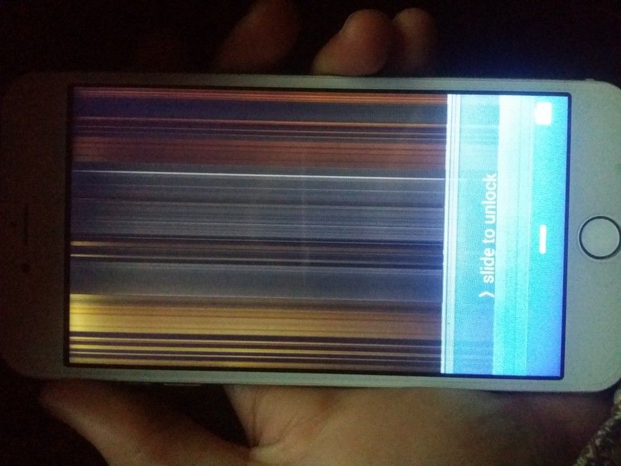

Buenas pues resulta que trasteando quise cambiarle la rom a traves del sp a un iphone 6s chino que supuestamente pasandolo por el mtkdroid tools estas son sus caracteristicas:
Model : IPHONE 6S
19/01/16 10:38:56 Build number : ALPS.JB3.MP.V1.2
19/01/16 10:38:56 Build date UTC : 20141010-083814
19/01/16 10:38:56 Android v : 4.2.2
19/01/16 10:38:56 ls: /system/recovery-from-boot.p: No such file or directory
19/01/16 10:38:57 Kernel v : 3.4.5 (linux@XzServer) (gcc version 4.6.x-google 20120106 (prerelease) (GCC) ) #1 SMP Fri Oct 10 16:35:58 CST 2014
19/01/16 10:40:40 LCD Driver IC : 0-otm9605_qhd_dsi
Total que despues de flashearlo con el sp no hize backup ahi mi fallo al ser primerizo en mtk y resulta que se quedo la pantalla en negro y ya ni enciende ni nada, probando bastantes rom por internet eh conseguido que con una encienda pero se ve la pantalla a rayas negras y no funciona el tactil como si no fuera esa rom para este movil...
Si alguien pudiera ayudarme se lo agradeceria no se que hacer con el movil esta en ladrillo total...

Hola @bombiis mira si te sirve esta rom Iphone 6 1:1 metal Build number : ALPS.JB3.MP.V1 | CLONEROM
Saludos!
