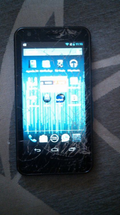

      Buenas, tengo un Haier W910 desde hace unos meses y estoy muy contento con él.
      Pero ayer, sin venir a cuento, saque el móvil del bolsillo y estaba la pantalla rota. El digitalizador funciona y no hay problemas en el LCD, pero temo que las grietas vayan a más y acabe perdiendo el móvil. Además, no me fio de volver a mojarlo (es resistente al agua).
      Y la pregunta es: ¿alguien sabe de algún modo de arreglarlo, mandarlo a algún sitio o encontrar una pantalla para ponerle?

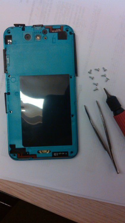

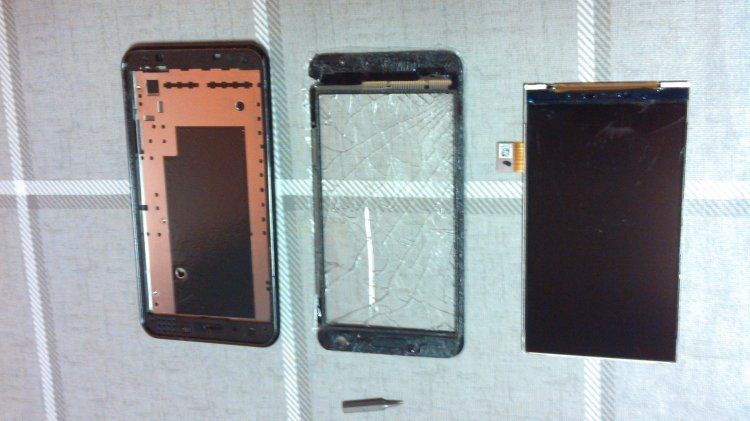

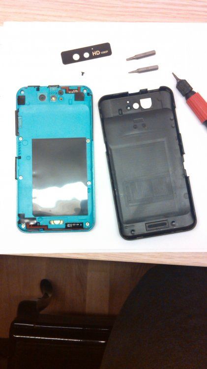

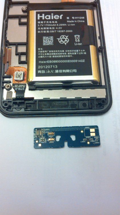

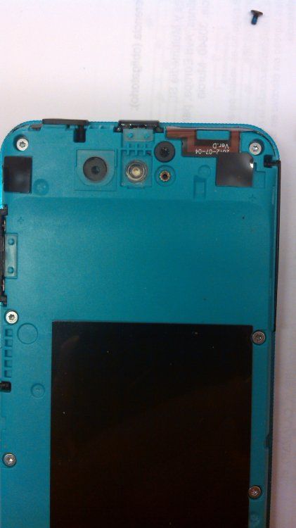

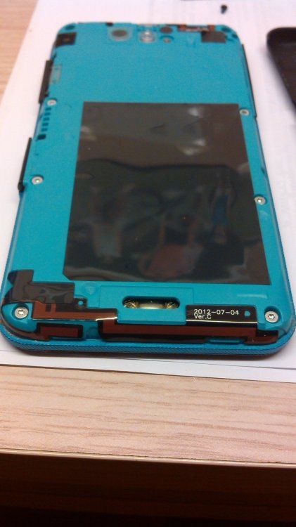

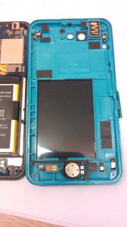

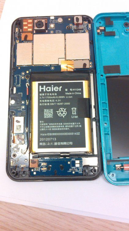

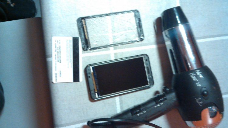

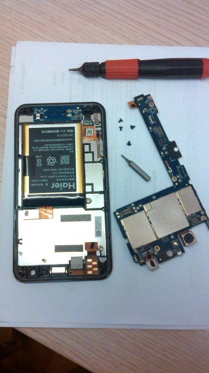

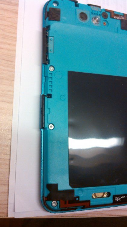

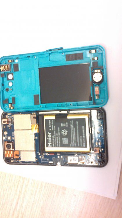

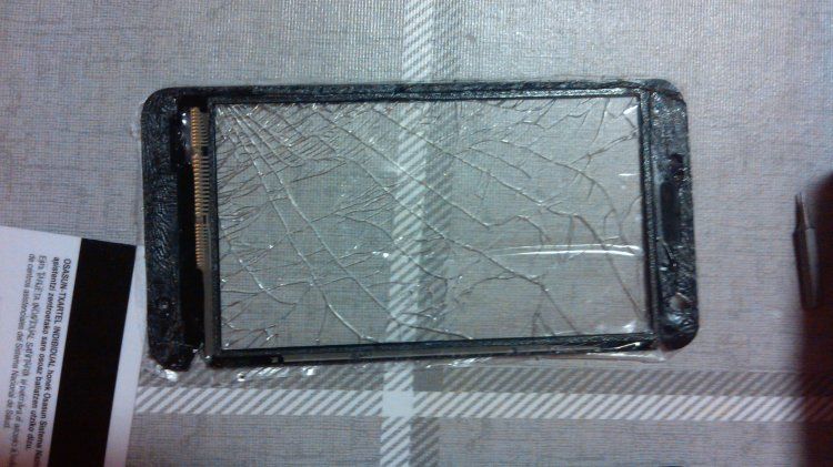

                Las pantallas son caras. Yo la he comprado en Enlace roto eliminado
                La broma es cara, 48 € (Tengo otro panel táctil NUEVO pero en color Blanco)
                El soltar el Haier es bastante fácil (con anterioridad ya había sustituído pantallas en otros móviles)
                Pongo unas fotos del Haier W910:
                1.
                4.
                6.
                8.
                9.
                11.
                12.
                13.
                14.
                16.
