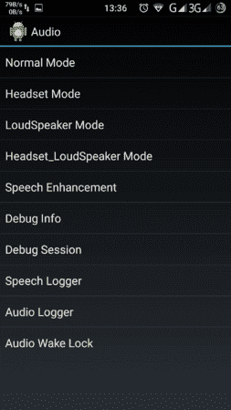

tienes que entrar en el modo ingeniero, si tienes root el movil con mobileuncle o cualquier otro programa que hay en el PlayStore lo puedes hacer ...
Entras en modo ingeniero / MTK Settings / Hardware Testing / Audio / Headset Mode / ... hay cambias los valores a unos que te gusten, recuerda cuando cambies el valor tienes que presionar el boton SET para que surtan efecto

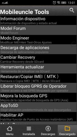

No encuentro esas opciones, a mi me sale así:

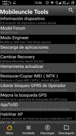

Esa versión de mobileuncle no vale @yulius, hay otra funcional para nuestro terminal
[DOUBLEPOST=1431603695][/DOUBLEPOST]en algun post esta puesto el mobileuncle para 64bits pero te pongo enlace para que lo instales

Hola @RkA00 , ya la he instalado y he llegado hasta donde me has dicho, pero no se que es exactamente lo que tengo que cambiar ni que valor ponerle
Si estos son lo valores normales pon la mitad o un poco mas de la mitad de lo que pongo aqui
pero solo en lo de los altavoces
Voy a intentar poner los mejores valores del audio en normal mode dentro del modo ingeniero.

Hola @Xancin , estoy viendo el tema este y no lo tengo nada claro.
Lo que yo necesito es bajar el volumen mínimo cuando están conectados lo auriculares, me das valores para "normal mode", los cambios no deberían de aplicarse en "headset mode"?
