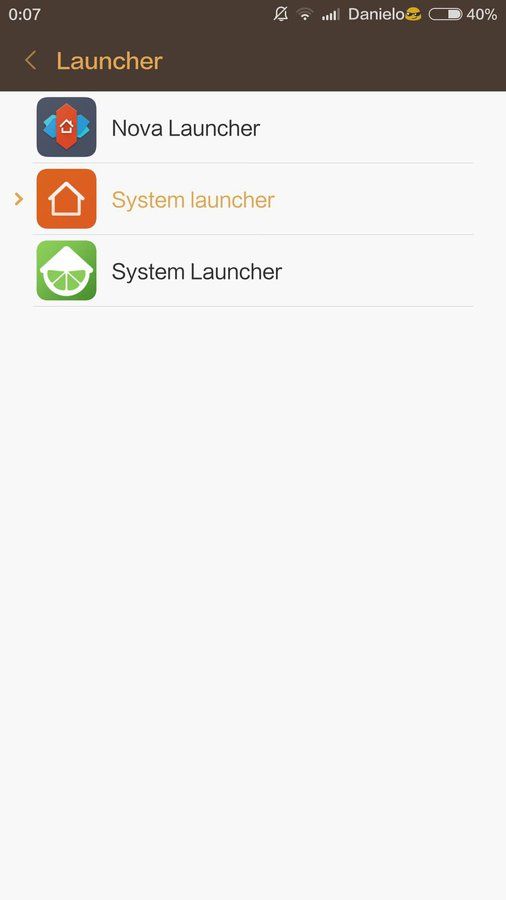

Elige el naranja como predeterminado ese del limon no es de miui, que cosa mas rara, creo que te mejorara el consumo.

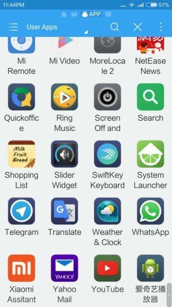

Fijandome mejor en las capturas aparece como aplicacion ese del limon como sistem L, siendo una aplicacion externa eso te venia de serie o lo has descargado tu y por otra parte que rom tienes.

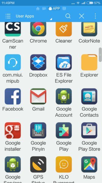

Yo he borrado todas las que no me parecian del sistema y solo he dejado las de miui y sin mayor problema.Luego subo unas capturas de las que quedan en mi movil.
Yo he borrado todas las app de usuario (no de sistema) que tenían nombre chino menos una.
Y he dejado....
Cleaner, com.miui.mipub, google pinyin, KLO, miremote, mivideo,neteasenew, search, system launcher,xiaomi assitan y la del nombre chino que he comentado......
De esas todavía se pueden quitar alguna mas... ¿Verdad?

También he borrado netease news y el system launcher verde
Eso he hecho! Pero desinstalo la del limón? Yo no la instale vaya es tal y como me venía y es raro porque por ejemplo con la naranja no me deja sacar el menú que sale si Deslizas hacia arriba desde abajo para modificar el fondo widgets etc

Tambien la tiene @antonioantuan es algo chino eso fijo, aunque yo temgo la misma rom y nunca lo vi puede ser por que borre un monton de cosas chinas y ese laucher va asociado a alguna de ellas.

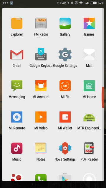

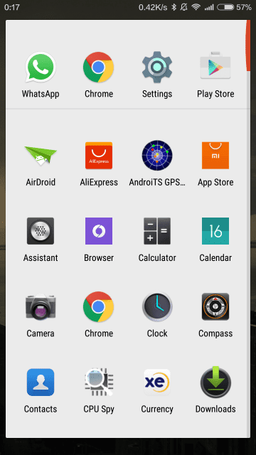

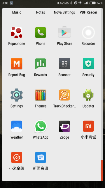

El naranja es el launcher de miui el oficial y funciona diferente, si no recuerdo mal para presionando en medio de la pantalla salen esas opciones, nova es mas paracido al launcher de google con su correspondiente cajon de aplicaciones cualquiera de estos dos te sirven usa el que mas te guste, ahora pongo unas capturas de las aplicaciones que tengo en el movil y os podeis hacer a una idea.

Yo la del limon verde esa aun no la he quitado, pero no me consume batería, seguramente porque uso el launcher miui naranja y no ese
Perfecto, he desinstalado ese Launcher directamente ya sólo me queda nova y el de miui, lo único es que estoy con el de miui y no se donde ver las opciones esas que te he dicho, he probado lo de los dos toques en el centro y nada!
