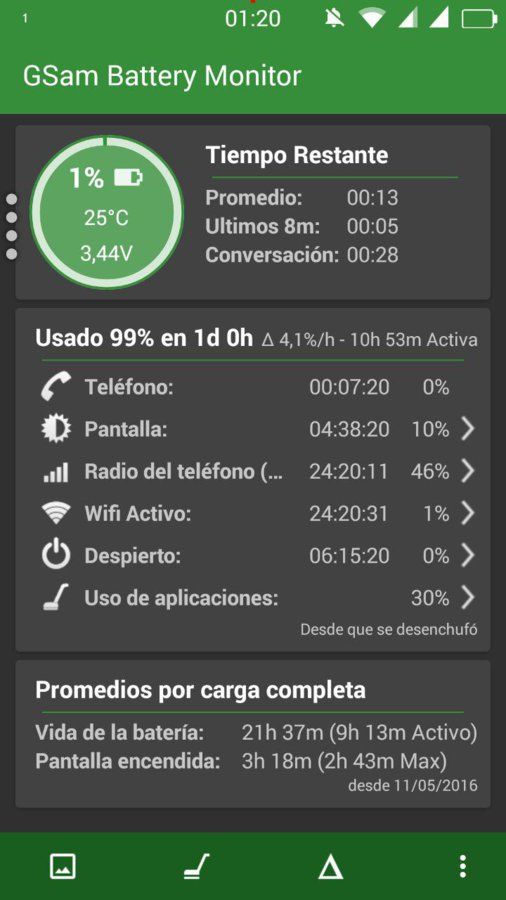

Buenas compañeros.
Se me esta empezando a hinchar la batería del móvil.. No sé que le pasa.. Pero debe ser por los calentones que recibe.. Tengo un Jiayu S3 Advanced con la room 5.1 Lolipop la que consideran oficial ya que me la pusieron en la tienda de Madrid 3.1 Extreme Room.
He notado que desde que tengo esa Room la batería dura 1 mierda.. Antes de estar con el móvil y sacar 3 y 4 horas de pantalla ahora con suerte le saco 2 y uff.. En cuanto juego un poco o alguna app (uso el Hearstone ) la batería adiós y antes me aguantaba bastante.... Además en cuanto llega al 15% es una cuenta atrás... es cuestión de minutos que baje a 0... Sabéis si es problema de la room.. (Tiene incluida una app para el control del procesador.. no he tocado mucho por si las moscas).
Respecto al tema de la batería querría que me aconsejarais la tengo que cambiar antes de que vaya a más y reviente el móvil.. Por lo que había pensado en que me aconsejarais... Si compro una original como las de la tienda (18 pavos) o la cambio por otra genérica saber cual me recomendáis y que dure..
He mirado por ahí y hablan de las konpson.. Para saber si alguien la ha comprado y probado que me diga qué tal va y si me puede pasar el enlace de donde la pillo..
También he visto esta no se que tal ira..http://www.aliexpress.com/item/Jiayu...8-90496b056404
Espero vuestras noticias y Gracias de antemano
PD: si necesitais cualquier información o pantallazo avisarme sin problemas.

Cambiala inmediatamente, corres peligro de que te reviente el móvil, las baterías degradadas son un auténtico peligro

yo tambien tengo la konpston desde hace un par de dias y menudo cambio, antes apenas llegaba a las 3 horas de batería, y ayer hice 4 y media usando gps y jugando bastante.
Ni te lo pienses, pillatela y en 20-25 dias la tienes.
Pd. Tambien te puedes pillar una de esas malas por ebay que cuestan 10 euros hasta que te llegue la buena y así te evitas que se te reviente la pantalla por estar hinchada la bateria.
Yo tuve el mismo problema. Empezó por caer de pronto desde el 15% al 0% en apenas 2 minutos. Una noche olvidé cargar y al otro día por la mañana no había manera de iniciarlo ni dejándolo cargando más de dos horas, se reiniciaba constantemente con lo de "optimizando aplicaciones". Al abrirlo comprobé que la batería estaba superhinchada. Compré una batería nueva en la tienda física de Madrid y resuelto el problema, ya no tengo el bug del 15%. Lo que si tuve que restaurar de un backup de hacía un mes. Moraleja: mejor hacer un backup semanal.
Pues nada otro mas, ayer pillo el movil y estaba abierto de un lado, lo abro y la bateria estaba hinchada como una morcilla he pedido una original por que si pido la konpson en aliexpress me quedo 35 o 40 dias sin el. Ya no tengo uñas y solo llevo 24 horas sin movil.

Tengo el móvil desde hace 13 meses, con la ROM Stock con Android 4.4.4;
La batería original (que por cierto, tenia el bug del 15% - al llegar al 15% de batería, bajaba hasta el 1% y se apagaba en cuestión de minutos), de repente duraba menos, en vez de al 15%, cuando estaba al 30-40% ya empezaba a bajar rápido hasta que se apagaba. Ademas, cargaba hasta el 60% y de repente estaba al 100% cargada... Abrí la tapa trasera del móvil y me di cuenta de que se había empezado a hinchar.
Pedí a aliexpress la batería Konpson por 8,5€ y en 2 semanas exactas la tenia en casa. Puesta y dura mucho y NO tengo el bug del 15% :blush:
