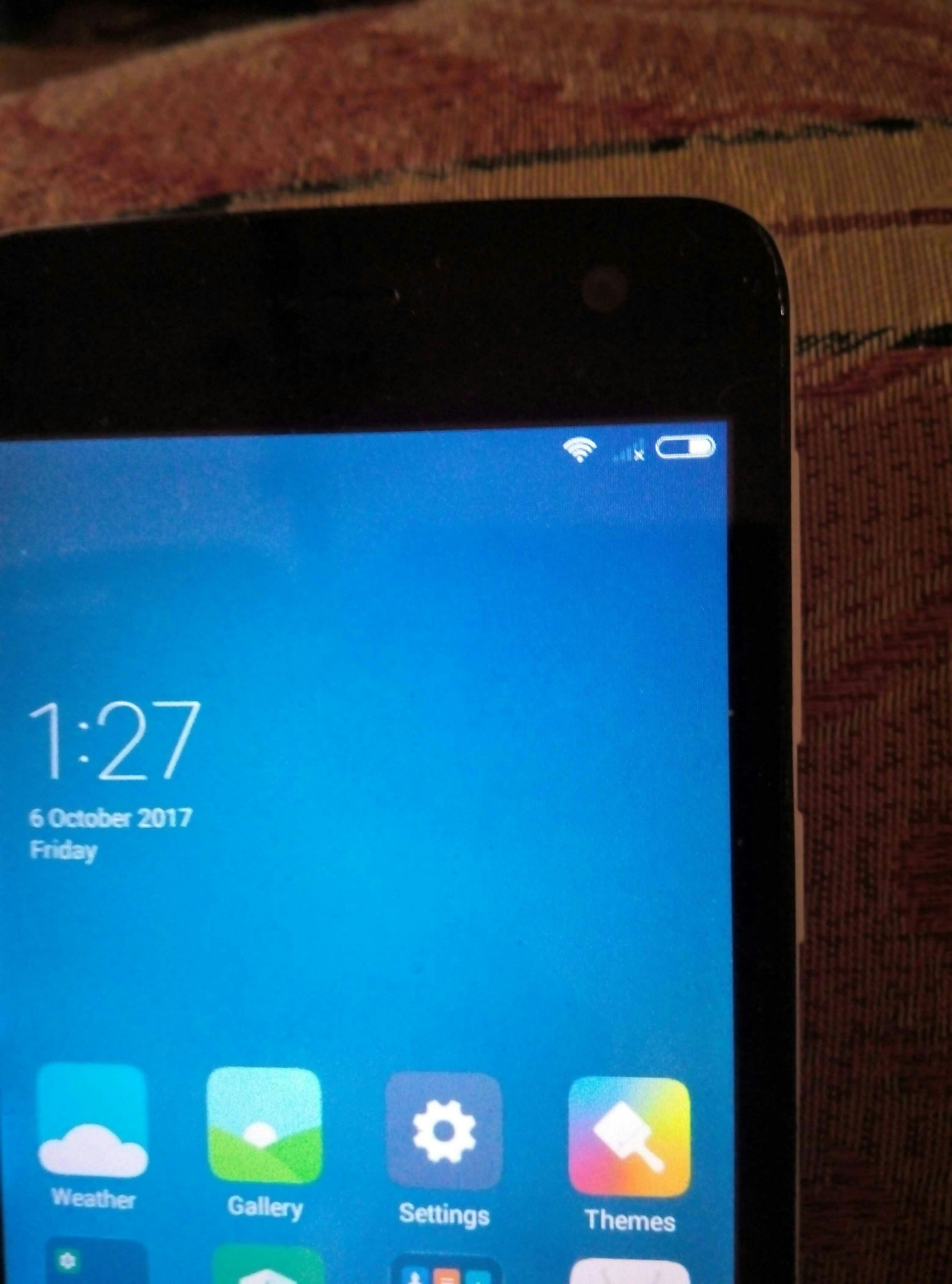

mi blu c mini no tiene cobertura, ya e flasheado ron original y otras rom y no logro que suba la cobertura, hay alguna manera de probar con otra baseband, tengo otro blu hd r1 y en ese si agarra cobertura full

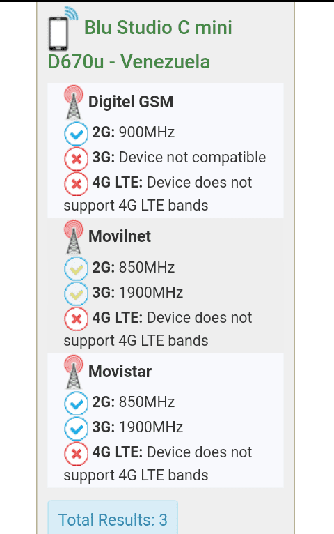

En digitel no hay nada que hacer pero movilnet/movistar debería funcionar en 3G,talvez la sim card no está bien.
Estas son las bandas que trae el móvil :
Red GSM 850 / 900 / 1800 / 1900 (SIM 1 & SIM 2) - HSDPA 850 / 1700 / 1900 o HSDPA 850 / 1900 / 2100
Y estás son las que tienen las operadoras con respecto a estás bandas.
De Venezuela sino me equivoco.
En digitel no hay nada que hacer pero movilnet debería funcionar en 3G,talvez la sim card no está bien.
Y estás son las que tiene las operadoras con respecto a estás bandas.
No agarra ni en 2g y en otro celular voy agarra full la cobertura
Entonces prueba en el segundo slot (sim #2) y también sí pudieras con una movistar, sí ya no hace nada puede que los slot de las sim no esten bien (problema físico).
Porque debería funcionar en 3G con movilnet y movistar.
