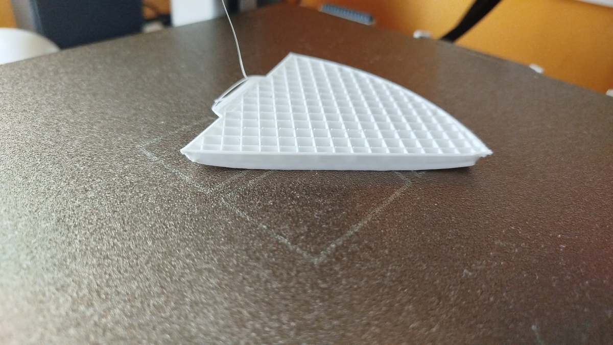

Warping en pieza 3D, se despegan las esquinas
Warping en pieza 3D, se despegan las esquinas​

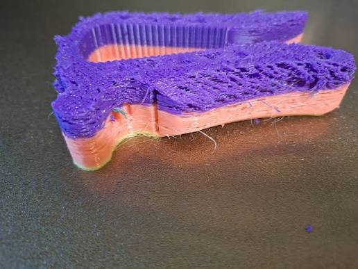

El warping impresion 3d es la deformación ascendente de las esquinas y bordes de una pieza causada por la contracción térmica desigual al enfriarse el material. Aunque el PLA se contrae menos que el ABS, una diferencia de temperatura superior a 15°C entre la capa base y el entorno genera tensiones internas que superan la fuerza de adhesión a la cama.
La física detrás de la contracción térmica​
Durante la impresión FDM, el PLA se extruye a una temperatura de fusión que ronda los 190–220 °C. Al contacto con el ambiente y la base de impresión, el material sufre un enfriamiento rápido. Este gradiente térmico provoca que las capas inferiores se enfríen y encojan antes que las superiores, tirando de los bordes hacia arriba causando una deformación en las esquinas que acaba estropeando la pieza. Según un Estudio de tolerancias dimensionales de fabricación aditiva. Impresión 3D, la contracción térmica afecta directamente a la precisión dimensional de las piezas, demostrando que el polilactido (PLA) experimenta variaciones medibles si no se controla el entorno térmico.
Impacto en la calidad y precisión dimensional​
Cuando la pieza se despega, este levantamiento de bordes no solo se arruina la estética superficial: la geometría del modelo colapsa. Las tolerancias dimensionales se alteran, haciendo que los ensambles mecánicos, rieles o agujeros de tornillos pierdan su funcionalidad. En la fabricación funcional, un warping de apenas 2 milímetros en la base convierte una pieza útil en chatarra inservible.

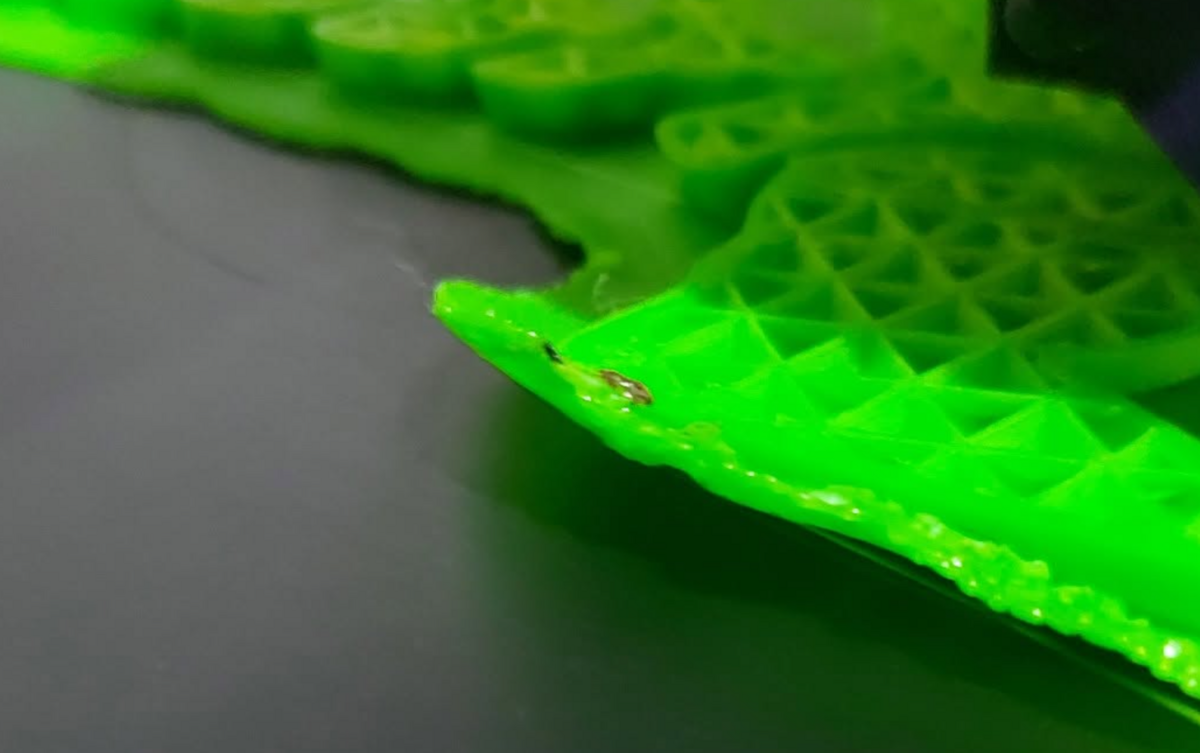

Warping en cáma por falta de temperatura
El warping puede ser causado por baja temperatura en la cama​
La base calefactora es el escudo principal contra el warping. Una cama a 60°C ralentiza el enfriamiento del PLA, reduciendo el gradiente térmico y permitiendo que la primera capa fluya correctamente. Usar una superficie de adherencia como PEI texturizada o cristal con adhesivo (cola de barras o spray) multiplica la tracción mecánica, evitando que las tensiones levanten la pieza.
