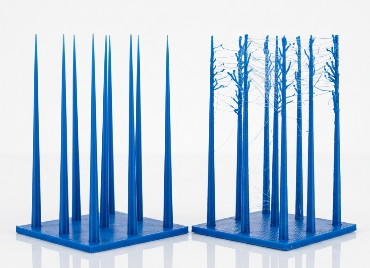

¿Qué es el stringing en impresión 3D y por qué importa?​
El stringing ocurre cuando el filamento fundido gotea desde la boquilla mientras el cabezal de impresión se desplaza entre dos zonas del modelo sin estar imprimiendo (movimientos travel o de desplazamiento). Ese exceso de material se estira en forma de hilos finos, parecidos a telarañas, que conectan diferentes partes impresas.
Aunque un stringing leve no compromete la resistencia estructural de la pieza, sí afecta drásticamente el acabado visual. En la industria de prototipado, un acabado limpio es sinónimo de calidad. De hecho, el trabajo de optimización de parámetros en filamentos PLA en FDM demuestra que los parámetros de impresión optimizados no solo mejoran la estética, sino también la precisión dimensional del producto final.
Diferencia entre stringing fino y grueso​
No todos los hilos son iguales. Saber distinguirlos es clave para diagnosticar la causa raíz:
  • Stringing fino: Parece cabello muy delgado. Suele estar causado por una ligera fuga de material, una temperatura de boquilla unos pocos grados por encima de lo recomendado, o una retracción ligeramente insuficiente.
  • Stringing grueso: Forma gotas o hilos sustanciales. Las causas principales son una temperatura excesiva, retracción desactivada, filamento húmedo o movimientos de desplazamiento demasiado lentos.

Cómo diagnosticar el stringing con una pieza de prueba​
Foto: Christian Englmeier en Unsplash​
No ajustes tu impresora a ciegas. La forma más eficiente de solucionar el problema es imprimir una pieza de prueba diseñada específicamente para forzar el stringing. El clásico es el "Stringing Test" o "Calibration Retraction Test".
Esta pieza consta de dos torres unidas por una base, con una separación de entre 20 y 60 mm. La impresora sube capa por capa, moviéndose de una torre a otra.
Cómo realizar el test correctamente:
  1. Descarga el archivo STL de prueba de stringing (disponible en repositorios como Thingiverse o Printables).
  2. Imprímelo a velocidad normal, sin activar la opción de "Z-Hop" (salto en Z).
  3. Evalúa visualmente:
    • ¿Hay hilos solo en la parte inferior? El ventilador no tiene suficiente fuerza en las primeras capas.
    • ¿Hay hilos en toda la altura? Retracción o temperatura defectuosas.
    • ¿Hay gotas gruesas en lugar de hilos? Filamento húmedo o temperatura extrema.

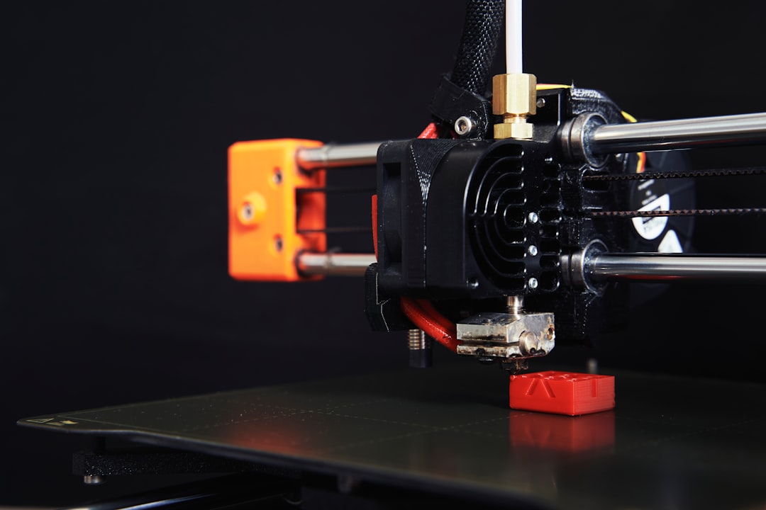

Paso 6: Revisar boquilla y hotend​
Si todo lo anterior falla, puede haber un problema mecánico:
  • Boquilla desgastada: El orificio puede haberse ensanchado por el roce del filamento abrasivo, permitiendo que gotee más material del necesario. Cámbiala (las boquillas de latón cuestan muy poco).
  • Hotend sucio: Restos de material quemado en la rosca de la boquilla o en el heatbreak actúan como una esponja que retiene plástico y lo libera aleatoriamente.
