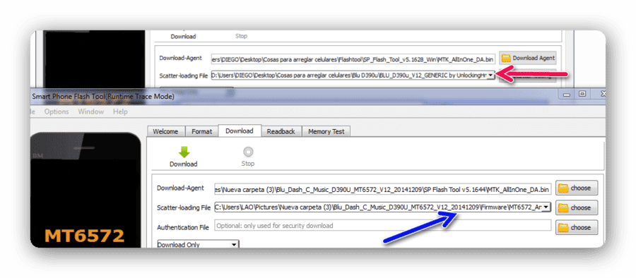

He observado que tiene el mismo fallo, faltan los dos archivos mencionados, así que he mirado tu primera imagen que pusiste de FlashTool y me he dado cuenta que pone D390U en vez de L , ahí esta el error, esa Rom no es para tu modelo de móvil.

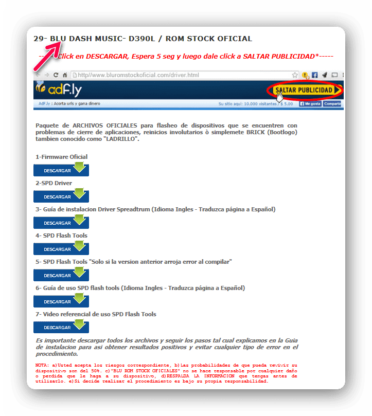

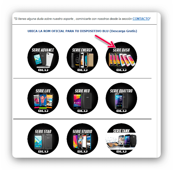

Te paso el enlace de la página oficial de tu modelo, ahí tienes todo lo necesario, tendrás que probar con todas las herramientas que te puedes bajar y a ver si lo puedes flashear.
BLU Rom Stock Oficiales, Firmware - Actualizaciones y todo tipo de soporte tecnico para dispositivos BLU (Descarga Gratis)
Para llegar a tu Rom te pongo unas imágenes,

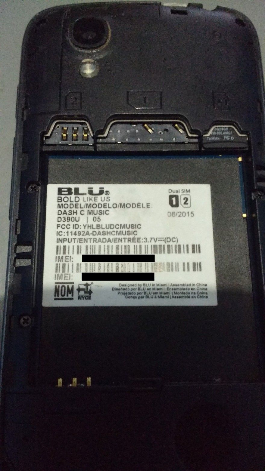

@DiegoConD puedes poner una foto de la parte de atrás de tú móvil sin batería y si tienes la caja mira la información de modelo y todo lo que salga o también toma fotos y las subes.
Así pero que se vean bien la información.
Aquí está la foto:
Ahora mismo sólo tengo el celular.

Lo había descargado todo y el problema está en que el archivo del sistema es para el Flash tool normal, no para la herramienta que adjuntan ahí mismo, esta es una captura del .rar del sistema que adjuntan ahí:

Otra cosa más, la Rom que bajaste he intestaste flashear como veras falta varios archivos, y en la versión me sorprende que ponga V12 y otra cosa más y en la que he bajado he intentas flashear es V12 pero con más números, te paso una imagen.
La tuya es la de la flecha roja y la mía a de abajo, así que si te seguiría dando el mismo error a la hora de flashear el móvil, tendrías que hacer el flasheo más drástico que es el Format All + Download, te quedarías sin IMEI, pero luego se podrían recuperar, contando que no te hayas quedado ya sin ellos por a ver intentado flashear con una Rom que no es para tu móvil.
