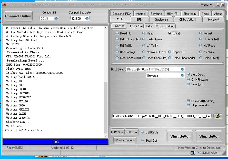

debe ser esta Blu_Studio_5.5C_D690U_MT6582_4.4.2
mano nada. baje la rom q me recomendaste se la puse y despues le hice hard reset xq lei q hay q hacercelo pa q fije la rom y me sigue haciendo lo mismo ya no se q hacer.
GRACIAS AMIGO ME FUNCIONO SOLO QUE LO HICE CON EL CRACK DE MIRACLE BOX
