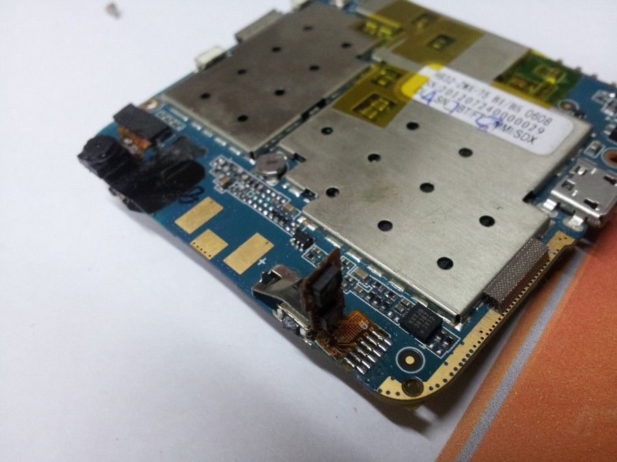

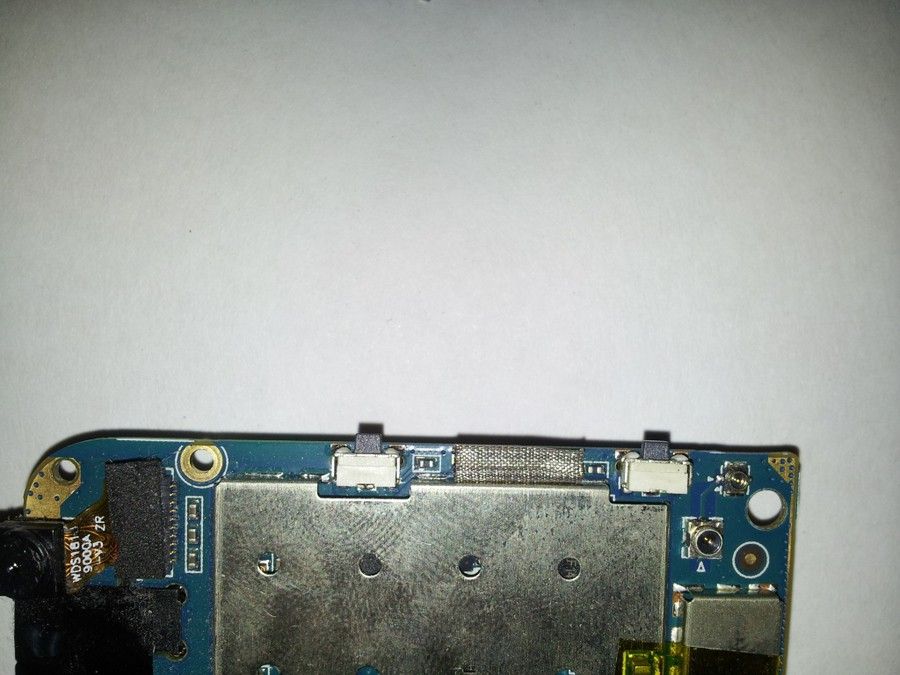

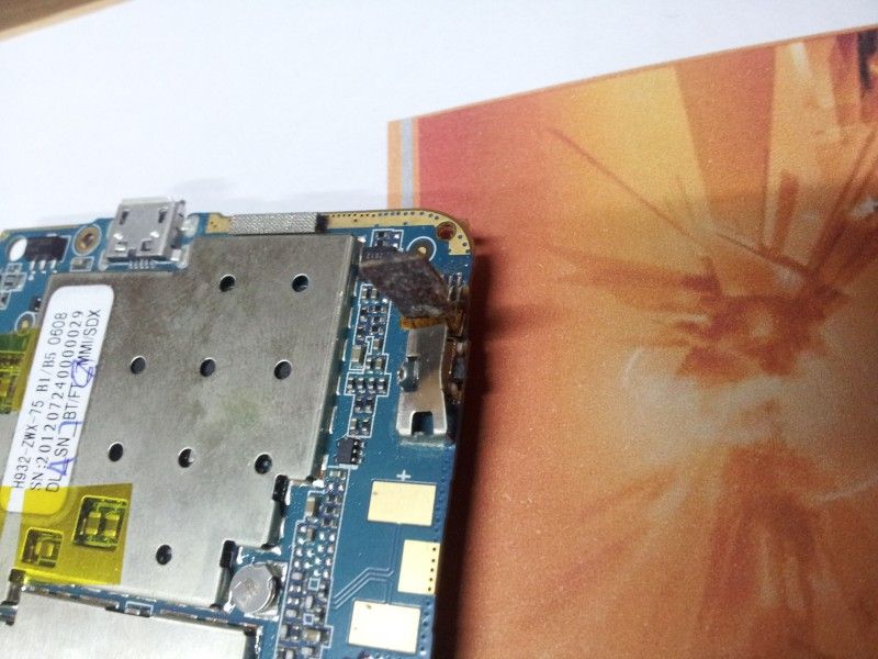

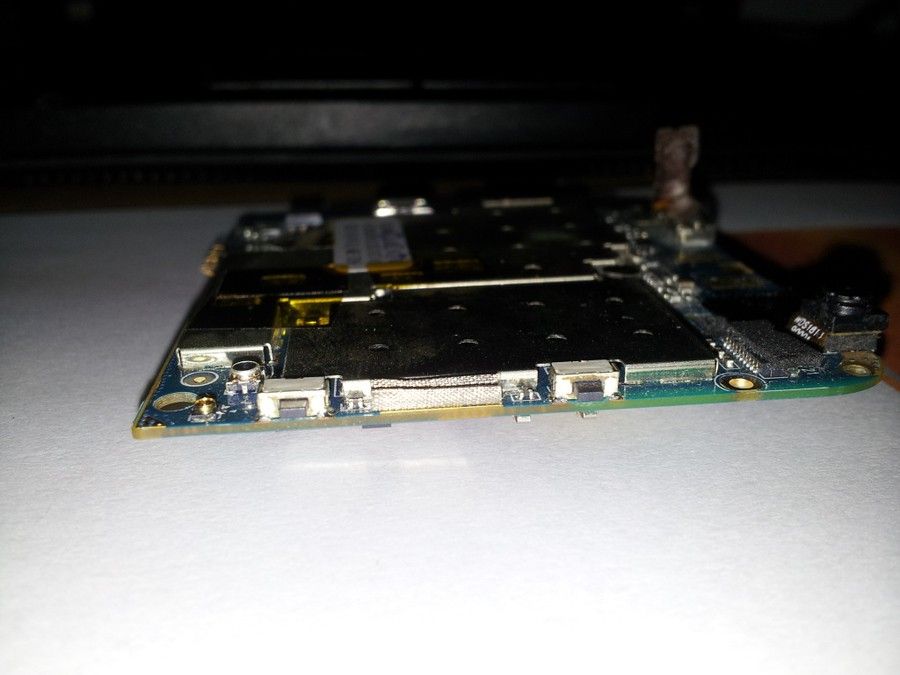

                    i50.tinypic.com_34i395z.
                    i46.tinypic.com_16hvojq.
                    i45.tinypic.com_34peu0m.
                    i47.tinypic.com_2ps1vs1.
                    Listo, lo abri. Le despegue los sensores y levante un poco el metal que tapa el pulsador.
                    No veo como desoldarlo y mucho menos intentar hacer un puente para que encienda. Alguna idea de que repuesto necesito? gracias.

                      No se ven soldaduras, ¿no tiene dos patitas que cruzan la placa y se sueldan por debajo??? si es así haciendo cortocircuito entre esas dos patitas debería de arrancar. Si no tiene soldaduras que cruzan se debería de ver por alguno de los laterales alguna soldadura. Además lo normal es que el cuerpo del pulsador también esté soldado.
                      No parece facil.
