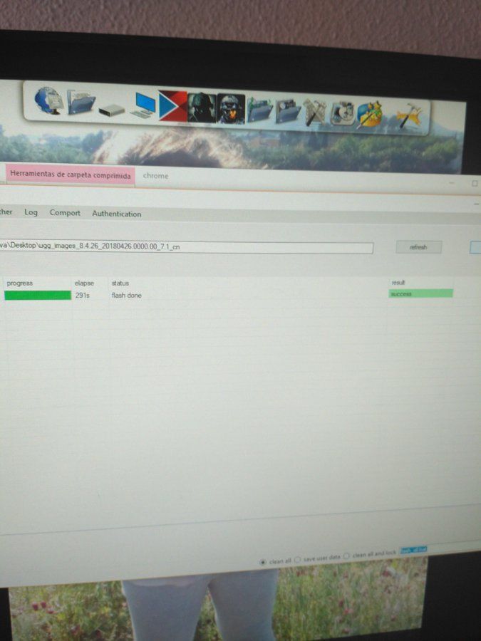

Después de restaurar el ordenador
Esta entrando la ROM china beta
Gracias
[DOUBLEPOST=1526037287][/DOUBLEPOST] IMG_20180511_131647.jpg IMG_20180511_131657.jpg

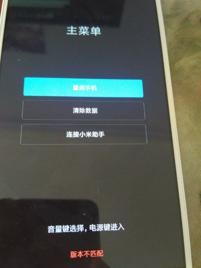

[DOUBLEPOST=1526037324][/DOUBLEPOST]Si se a puesto la china ,pero no arranca
