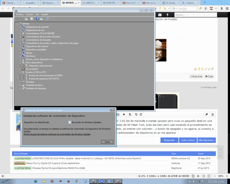

Bueno iba a flashear la rom 3.02 con el metodo de SP Flash Tool obvio aqui vi el tutorial, que ya habia usado para flashear y sirvio, pero en esta ocasión iba iniciando el proceso y que se se va la luz de mi casa, y ahora quedo con el led encendido y ya no enciende, aunque da media señal de vida ya que cuando lo conecto hace sonido repetitivo por 1 segundo y en administrador se queda como dispositivo desconocido, pero ya no lo recoce para el sp flash tool, como puedo solucionarlo por favor ayudenme o diganme más o menos y yo me informo

No me lo permitia, se habia quedado atorado no encendia absotultamente nada y se habia quedado prendido el led:sob:, pero me daba señal de vida ya que al conectarlo a la pc queria instalar los drivers pero salia error, asi que instale manualmente yo pero no dejaba en fin batalle, a lo que prosegui abrir el terminal(iron pro) solo desconecte la bateria para que se apagara completamente despues intente lo precedimiento de sp flash tool pero no reconocia el celular aunque ya estuvieran actualizado los drivers, batalle y mejor formatie mi pc para instalar los drives manualmente desde cero (estaba desesperado):confounded: a lo que instale de nuevo los drivers desde cero y volvi intentar con sp flash tool y por fin agarro :smile: ya jamás tendre ese descuido. Casi me rendia y pensaba que iba quedar para adorno pero en fin si pude y gracias a todos los que contestaron andaba siempre pendiente de lo que escribian. Y bendito sea esta comunidad, y ya al menos aprendi más cosas :tonguewink:
