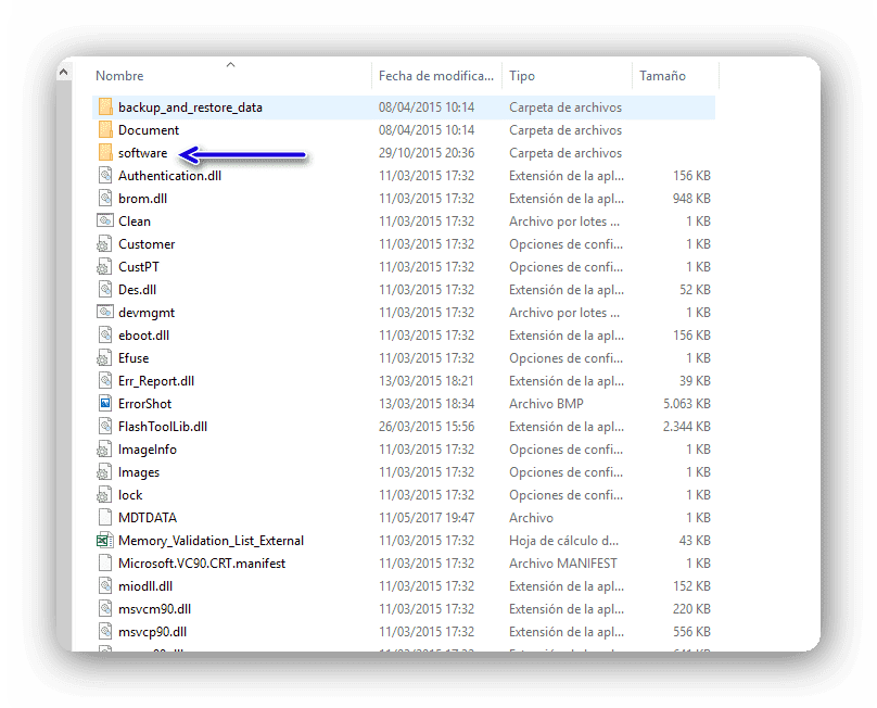

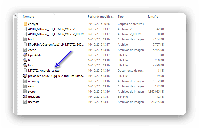

Lo he bajado y sí que viene, esta en una carpeta que se llama software, abre la y ahí esta el Scatter para que puedas ponerla en le programa FlashTool o también en el programa que te viene para su instalación.

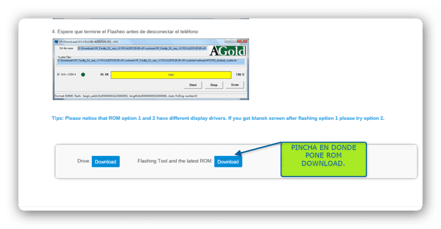

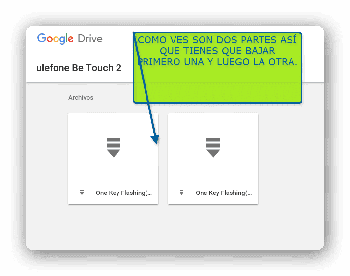

[DOUBLEPOST=1494527379][/DOUBLEPOST]@zopoo La página viene en inglés pero mira las imágenes que te pongo.
El enlace que me facilitaste antes desde el móvil me manda a un hilo de breixo,lo tengo que mirar desde el pc.Gracias @KENSEI por la idea de la carpeta en cuanto pueda probaré a cargar el Scatter en el sp flashtool haber si carga la rom stok
