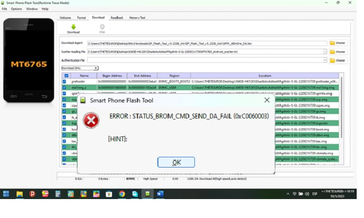

Esta es la imagen que aparece tengo MiniOS11Pro 64 bits en mi lapto toshiba satellite c855d amd y como dije antes el cel no queda apagado se enciende y apaga en el logo se agoto la bateria pero al conectarlo para realizar la operacion se enciende y va al logo brikeado

Los drivers los tienes bien, el error que te sale es porque el móvil se reinicia. Yo lo que haría es retirar la tapa y desconectar la batería, haciendo el proceso de flasheo con la, batería desconectada.

Prueba a buscar el autentication file en la carpeta donde tienes el firmware previamente descomprimido de tu movil
En mi caso tengo un realme 6i que estoy intentado desbrickear y este es el archivo que esta en la carpeta del firmware siempre se va a caracterizar por la extensión .auth muy seguramente aparecerá un archivo con nombre parecido en tu carpeta.
Salu2 y pronto éxito en tu flasheo, a mi el sp flash tool no me detecta el cel apagado dandole a los botones de volumen pero el mtkclient sí, lo he flasheado varias veces con diferentes roms pero no da signos vitales, ando aburrido aunque no pierdo la fé.
Realice lo que me informaste de quitar la bateria y flashearlo y no funciono; antes por lo menos me arrojaba error de la imagen publicada ahora no hace nada. ni lo reconoce ni arroja error. gracias por tu aporte de todas manera. Igual sigo que me den mas opciones de recuperar mi cel. de este brickeo
