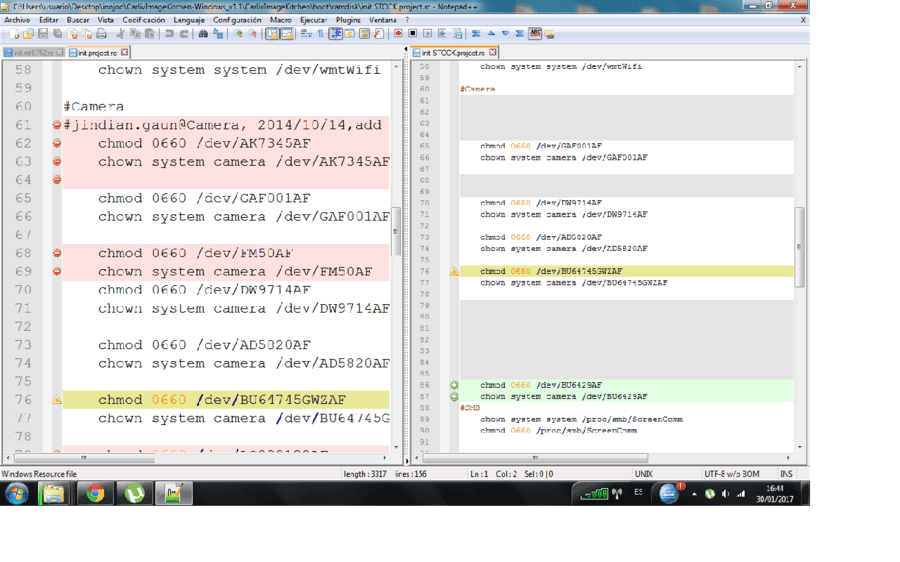

buenas tardes , he realizado un port rom de una Coloor OS y me quedo un bug relacionado con la camara
intente arreglarlo sustituyendo librerias y permisos (como vi en diferentes tutos en la red)
ahora estoy liado con el kernel intentando modificar los archivos init.6752 rc y init.proyecto rc ,pero no se muy bien que tengo que modificar
adjunto pantallazo de los dos init.preyecto rc para ver si algun cocinero me puede hechar una mano @antonioantuan
buenas ,ya lo solucione anadiendo dos librerias que.me faltaban
lib3a.so
liba3m.so
doy por cerrado la consulta
