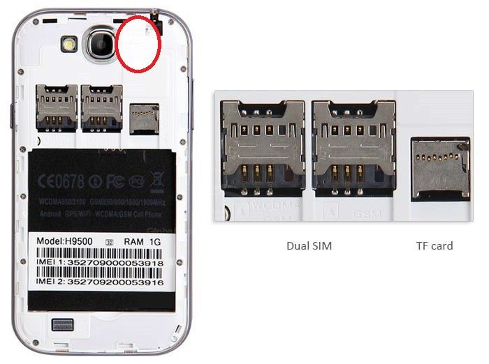

      Compré a mi hijo este teléfono en Antelife ya que por opiniones de amigos me parecía buena relación calidad/precio y que no daba problemas . Tiene 5 meses y ha empezado con ese problema: al enceder cámara para hacer fotos se ve en verde la pantalla y no se ve ninguna imagen. Instale otra aplicación cámara y lo mismo. Alguien sabe por qué puede ocurrir esto? Gracias :wink:

        1.- Apaga el móvil.
        2.- Quita la tapa de la batería, Quita la batería y quédate mirando la cámara.
        3.- suavemente presiona por la zona que queda a la derecha del objetivo de la cámara (la zona marcada en esta foto, no importa si es un h9500 o h9500+)
        12342.
        4.- pon batería y enciende, con un poco de suerte solucionado (hasta que se volviera a medio-salir el conector de la cámara); si no, repite la operación un par de veces por si acaso, el siguiente paso sería abrir el teléfono
        Prueba a ver si suena la flauta; en caso contrario puedes probar a reinstalar otra ROM para descartar el improbable caso de error de software
        Un saludo y suerte

          Solucionado. Muchas Gracias pincho
