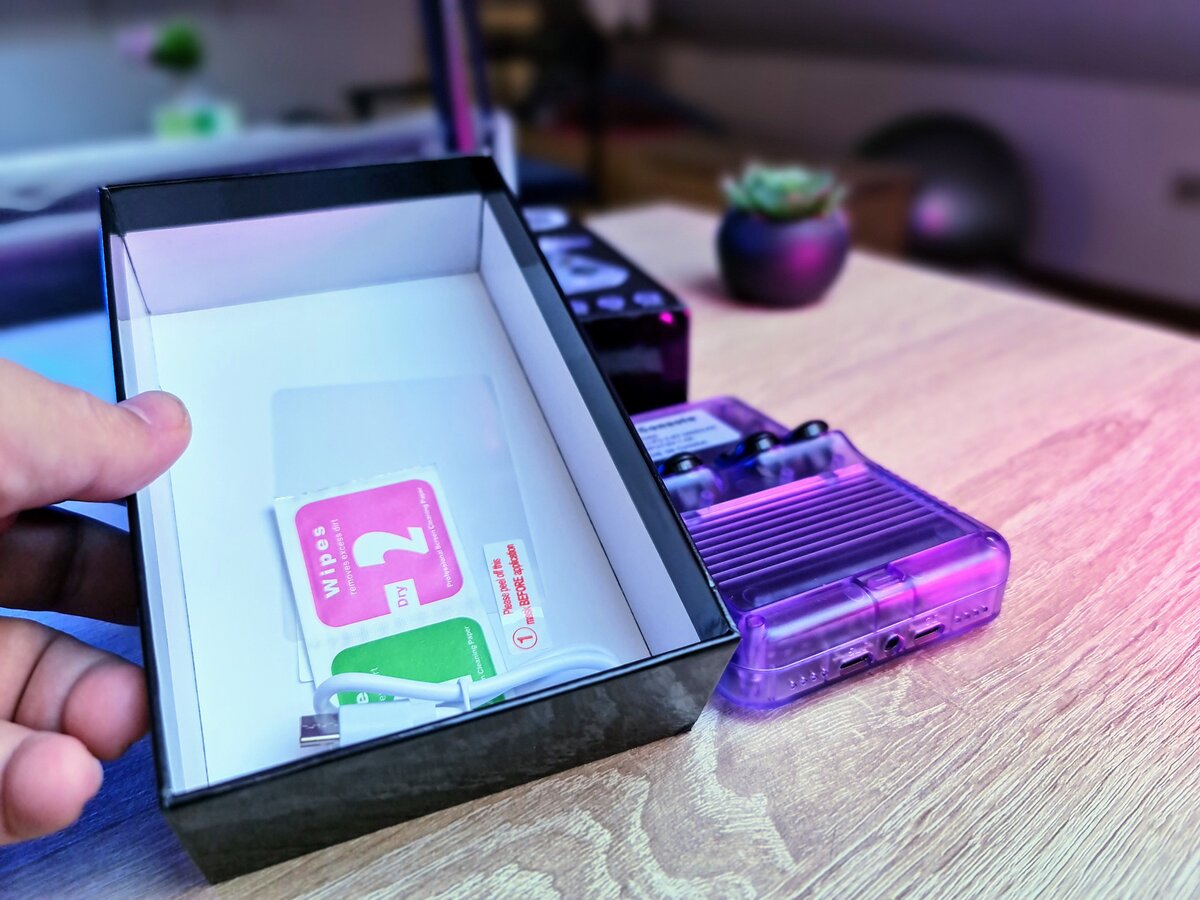

¿Que viene con la consola?​
El contenido de la caja es lo justo: la consola, un cable USB-C, un protector de pantalla plástico y el manual.

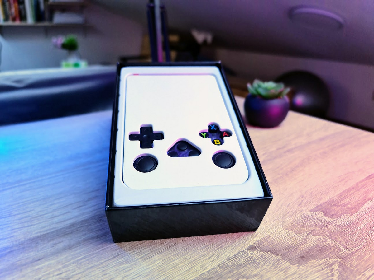

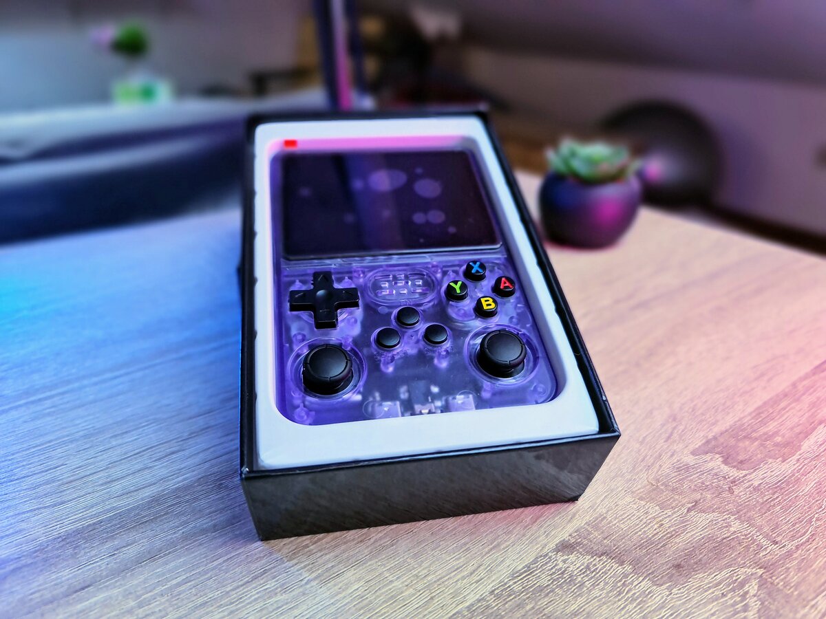

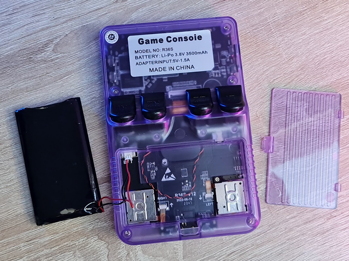

Unboxing y primeras impresiones​
La consola viene bien protegida, incluso trae una goma eva con cortes en los salientes de la R365 de forma que no se presionen por accidente en caso de que se deforme la caja.
El color púrura translúcido nos deja ver un poco lo que tiene la consola dentro y se puede decir que los acabados son impecables.
De hecho, podemos ver incluso el modelo y revisión de la placa base R36S-V12 del 18-08-2023 - bastante reciente.
Nota: originalmente viene dentro de una bolsa, esa foto ha quedado mal.

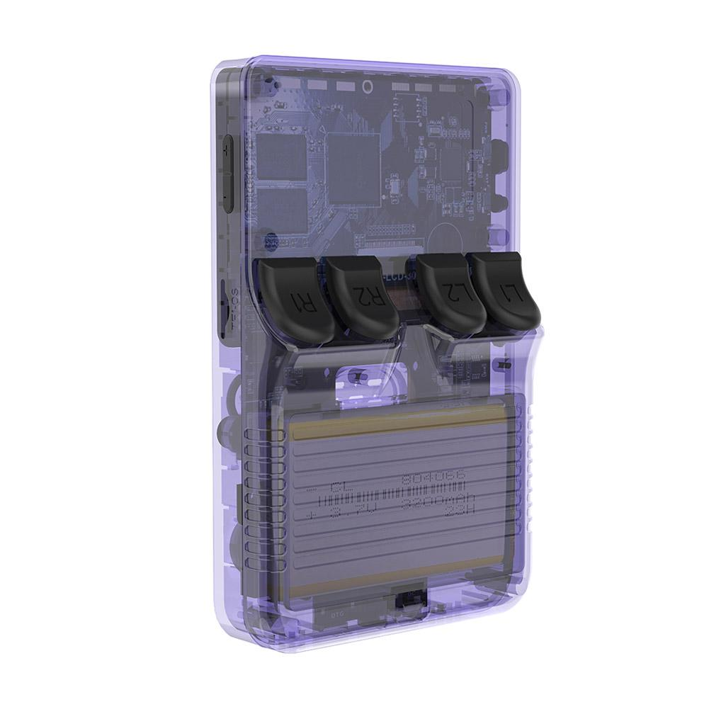

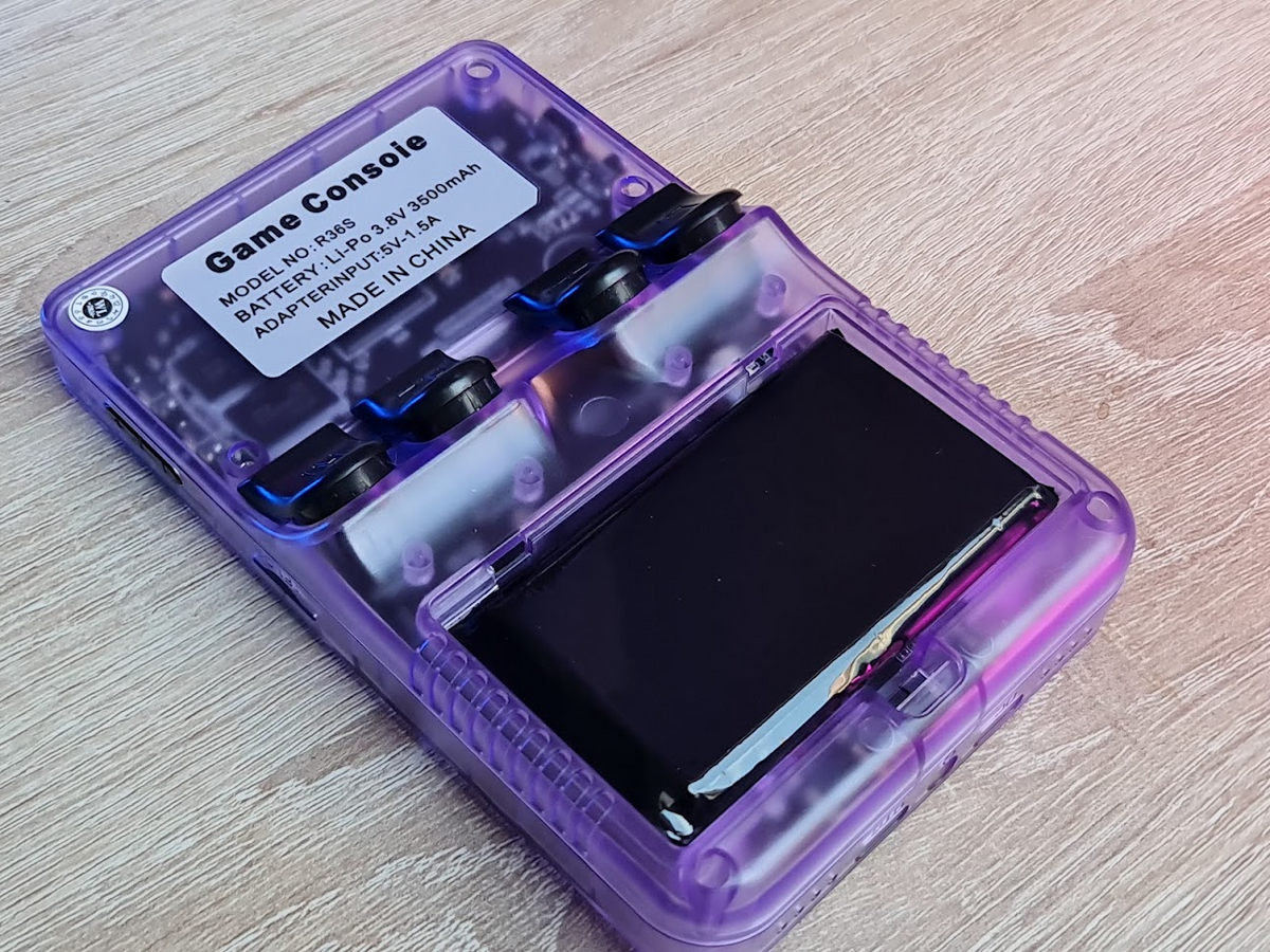

Batería y autonomía​
La consola R36S viene con una batería de polímero de litio de 3500mAh, aunque hay otros modelos idénticos que envían con baterías de 3200mAh y se nota pues son mas pequeña. En la caja especifica esta última, 3200mAh pero en las especificaciones de la tienda pone 3500 así que será algo de suerte que te toque una unidad con la batería grande.
Nota: El modelo que he podido ver en las fotos que he encontrado se corresponde en realidad con una batería de 3000mAh por lo que podría ser falso marketing - aun así, es buena consola.
Podemos reemplazar esta batería sin necesidad de quitar ni un tornillo, simplemente abriendo la tapa posterior y desconectándola con cuidado ya que los cables son muy finos, hay que tirar siempre del conector y nunca de estos.
Foto donde se aprecia la batería 804066
El modelo de repuesto sería una batería 804066 cuyo nombre viene dado por las dimensiones de la misma, es decir 8.0mm X 40mm X 66mm. Lo curioso es que esta batería es en realidad de 3000 mAh y no los 3500 o 3200 según a quien le hagamos caso.
En AliExpress cuesta unos 6 euros, por lo que si quieres 2 baterías no está mal de precio, aquí el enlace: 6.12€ 10% de DESCUENTO|3,7 V 3000mAH 804066 de polímero de iones de litio/Li ion batería para tablet pc Banco GPS mp3 mp4 altavoz de lámpara Led cámara grabadora|Baterías recargables| - AliExpress
PD: Asegúrate de conectar bien la polaridad o puedes freír la consola.
En la que he comprado no podemos ver el modelo pues la han recubierto con un plástico aislante.
También se puede usar otra batería un poco más pequeña, cómo la 804050 que es la usada por la Miyoo Mini (otra consola).

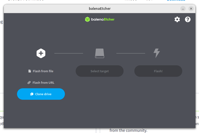

Opción 2: Clonar las tarjetas microSD de la R36S usando Balena Etcher​
Balena Etcher es una herramienta fácil de usar para crear imágenes de tarjetas microSD o grabarlas desde una imagen. Aquí tienes los pasos básicos para respaldar una tarjeta microSD en un archivo .iso utilizando Balena Etcher:
  • Ve al sitio web de Balena Etcher y descarga la versión compatible con tu sistema operativo (Windows, macOS o Linux).
  • Instala Balena Etcher siguiendo las instrucciones proporcionadas en el sitio web.
  1. Conectar las Tarjetas microSD:
    • Conecta la tarjeta microSD que deseas respaldar (fuente). Usa un lector de tarjetas si es necesario.
    • Conecta la tarjeta microSD donde se clonará la imagen (destino). Si, hacen falta 2 lectores para usar balena.
  2. Abrir Balena Etcher:
    • Inicia Balena Etcher después de la instalación.
  3. Seleccionar la Fuente:
    • En Balena Etcher, haz clic en el botón "Clone drive" para seleccionar la tarjeta microSD que deseas respaldar.
  4. Seleccionar el Destino:
    • Haz clic en el botón "Select target" para seleccionar el destino en la que se copiará la tarjeta origen.
  5. Verificar Configuraciones:
    • Antes de continuar, asegúrate de que la tarjeta microSD de origen y destino sean las correcta.
  6. Iniciar el Proceso:
    • Haz clic en el botón "Flash!" para iniciar el proceso de respaldo. Balena Etcher primero verificará la imagen y luego escribirá la imagen en la tarjeta microSD de destino.
  7. Esperar a que se Complete:
    • Espera a que el proceso se complete. Puede llevar algún tiempo, dependiendo del tamaño de la imagen y la velocidad de escritura de tu tarjeta microSD.
  8. Verificación Opcional:
    • Después de completar el proceso, Balena Etcher puede realizar automáticamente una verificación de la tarjeta para asegurarse de que la escritura haya sido exitosa.
  9. Expulsar las Tarjetas microSD:
    • Una vez completado el proceso y verificada la tarjeta, expulsa ambas tarjetas microSD de tu ordenador de manera segura.

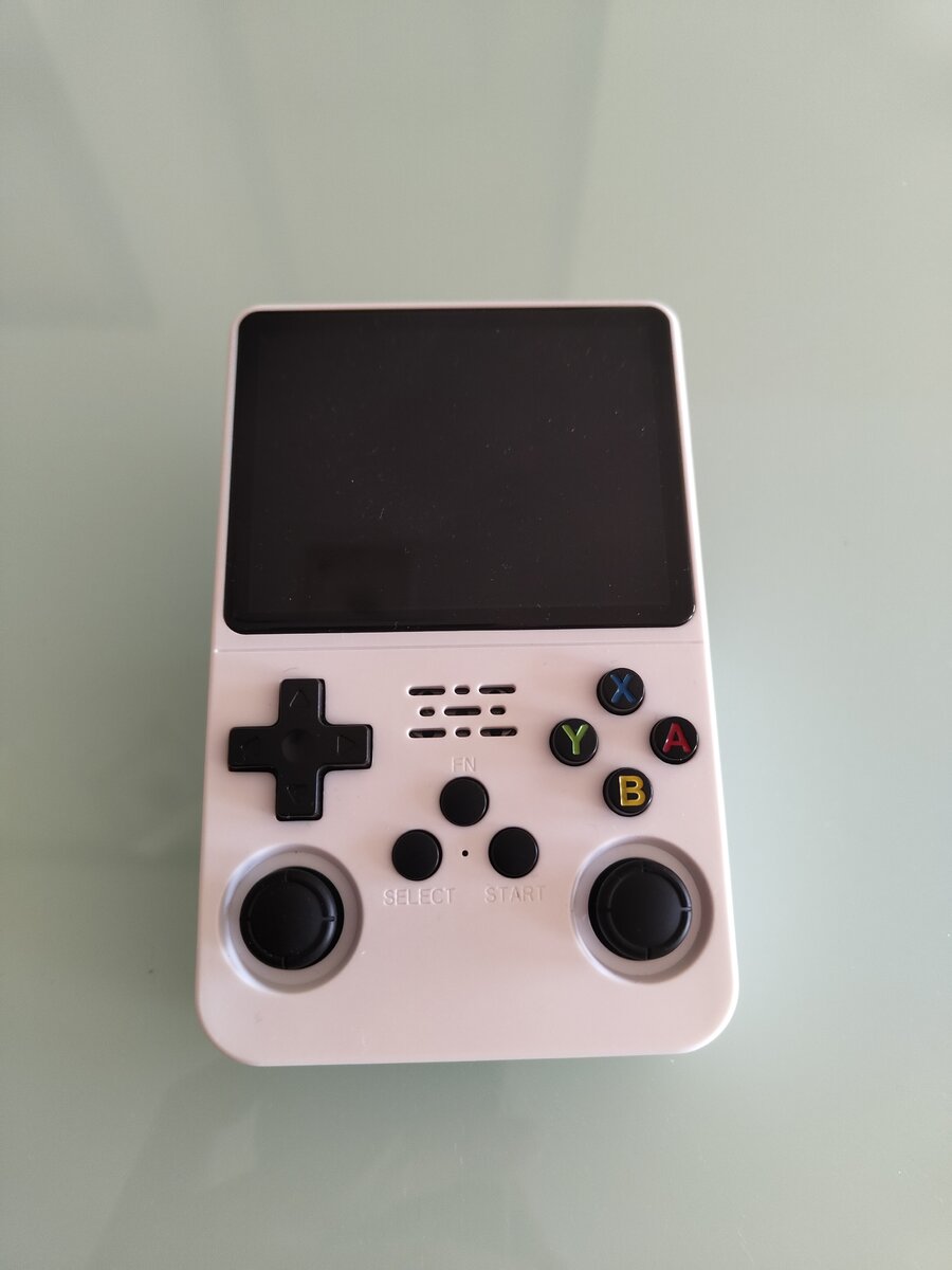

Si, me la regalaron para reyes, venia con el ArkOs actualizado, he jugado algunos juegos, aun no le he metido mano, mi hermano quiere hacerse una copia del SO para la suya y ahi meteremos mas juegos etc, algun emulador de Spectrum etc 😉👍
Te recomiendo conectarle el móvil con un cable OTG para hacerle una actualización - para ello le das a compartir internet desde el móvil a través del cable y luego entras en opciones y le das a actualizar.
Otra cosa, subes una foto de la pegatina que tiene atrás? quiero ver algo - según, ha salido una nueva revisión - para empezar no tiene el error de "GAME CONSOiE" y es más "bonita" - pero lo importante es que trae mejores botones y alguna otra mejora.
