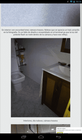

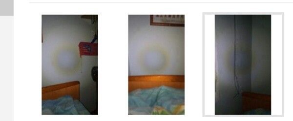

Buenas tardes , apenas cinco días con el jiayu f2 y el viernes probé la cámara trasera con el flash e hice algunas fotos para ver la calidad en la oscuridad y al hacerla vi como una especie de aureola y me pareció rarísimo llegue a pensar que era un fallo del terminal , busque por foros y vi fotos en la oscuridad y también salían la aureola amarilla , pero ya me queda la duda ..
Adjunto fotos y alguien que me confirme que es así o es fallo de mi móvil.

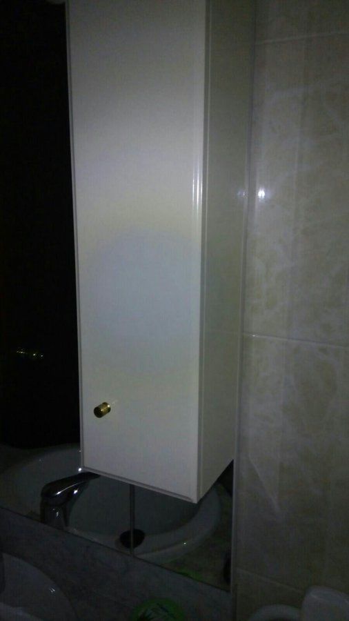

Son fotos totalmente a oscuras. Luego con mas claridad no sale el aro amarillo .
Vi esto en un review en otro foro , por lo que ya no se.. Aun así me puse en contacto con la garantía para ver que me dicen.
Como digo en fotos con claridad y usando el flash no sale ese aro.
Y en fotos sin flash tampoco .
Solo unicamente sale cuando se hace una foto totalmente a oscuras en la que la única luz es la del flash .

Hola @frankun92 le he pedido a mi hermano que haga un par de fotos y me las mande por WhatsApp y efectivamente a él también le sale el círculo amarillo.
Pues ya sabemos que no solo es problema tuyo. Espero que quedes mas tranquilo.
Enviado desde mi MX5 mediante Tapatalk
Si se ve que es fallo de fábrica en el montaje del flash.

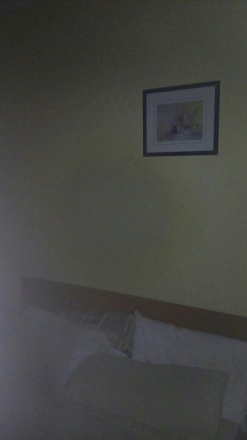

El problema existe, y es debido a la "baja" calidad o el propio diseño del protector del Flash.
Pero... si haces la misma foto y le pones (por probar) un trozo de papel higiénico, el efecto aureola, desaparece. (segunda foto)
Culpable:
Culpable:
Cuando dices "un trozo de papel higiénico" no querrás decir un trozo de celo?
