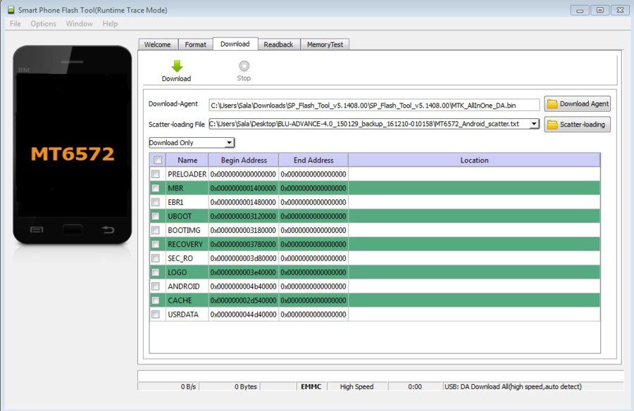

[DOUBLEPOST=1484008017][/DOUBLEPOST]Buenas Noches.... @Frankvirogo Como estas? Cómo esta la abuelita?...Hermano he descargado la data, y la he abierto con Flast Tools, y me parece raro que la LOCATION de cada archivo esta en blanco.... qué debo hacer o qué hice mal?
[DOUBLEPOST=1484008961][/DOUBLEPOST]No tengp idea de como cargar esta ROM porque en la raiz de la carpeta no estan los achivos qu estan listados en la pantala de Flash...:dizzy:
