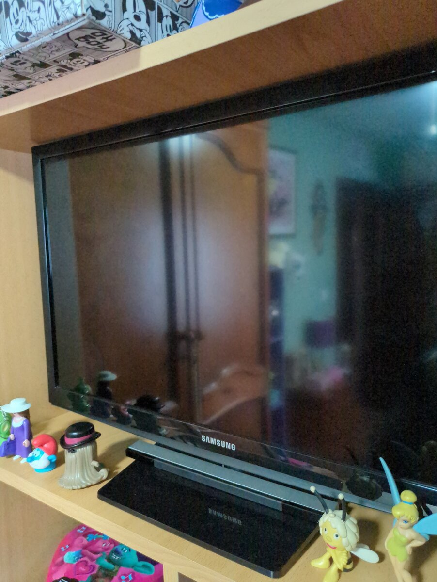

Buenas tardes. A ver, me explico. En una de las habitaciones de casa, los canales de televisión, pues eso, que no llegan, que no se ven apenas. La TV es nueva, tendrá dos años, hay enchufe de antena y el cable es nuevo elq ue va de la clavija de la entrada en la pared a la TV, pero por lo que sea, en esa habitación como que nanái de la China. Algunos días se ve alguna cadena que otra. Otros días ninguna o solo una. Lo que me gustaría saber es si hay alguna cosa que se pueda hacer para que se vean todos los canales. La única solución que le veo es montar un Tv Box, ( la tv no es smart tv ), para que se vean a traves de internet. Pero me gustaría saber si hay otra opción.

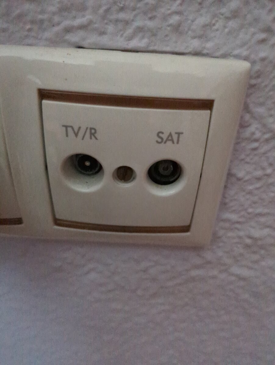

Pues no tengo ni idea. En la casa hay en todas las estancias, menos en los baños, entrada de tv, pero la principal ni idea donde está. ¿ Y como son esos amplificadores de señal.? Por que para señal wifi si los vi, pero de Tv no.

Lo raro es que en una instalación no muy antigua la señal en las tomas no sea la necesaria.
Hay teles con sintonizador no muy bueno y si no le llega señal potente no la sintoniza bien. Eso te lo puede mirar un antenista. Incluso el problema esté en la antena de la calle que tenga decodificadores no muy buenos, pero es raro.
Lo que no me entra en la cabeza, es que en la habitación que hay pegada a ésta, si se ven todos los canales. Y estan separadas por una pared.
