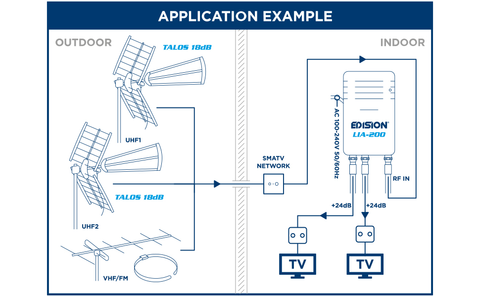

Para conectar un amplificador, el que has puesto es correcto, me refiero a este, ya que has puesto dos:
tan solo tienes que conectarlo a la base de antena de la pared, y con otro cable de la salida a la televisión. Conectarlo a la corriente y listo. Estoy seguro que se te quitarán todos los problemas
Gracias, si, es lo que había pensado hacer.
