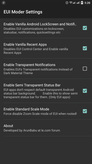

Desactivar el bloqueo de pantalla EUI, barra de estado y notificaciones
Desactivar el Centro de control para la aplicación de conmutación de EUI predeterminado

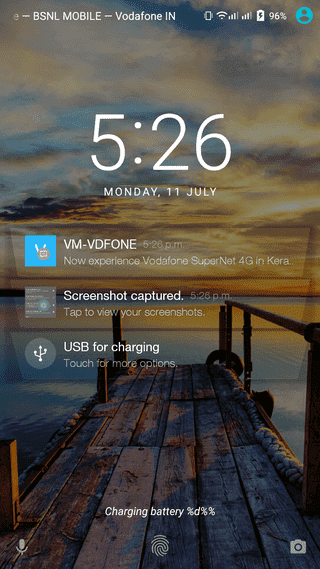

Habilitar Vainilla Lockscreen con el apoyo de la huella digital

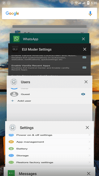

Habilitar Vainilla 3D Aplicaciones recientes (sin todo el botón claro todavía, ya que utilizan fuente de Lollipop incluso en Marshmallow)

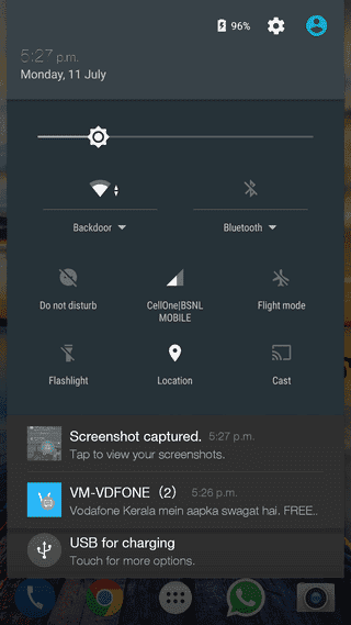

Activar predeterminado barra de estado y los ajustes rápidos (incluso con la interfaz de usuario del sistema de sintonizador, larga icono de configuración de prensa en QS para habilitar)

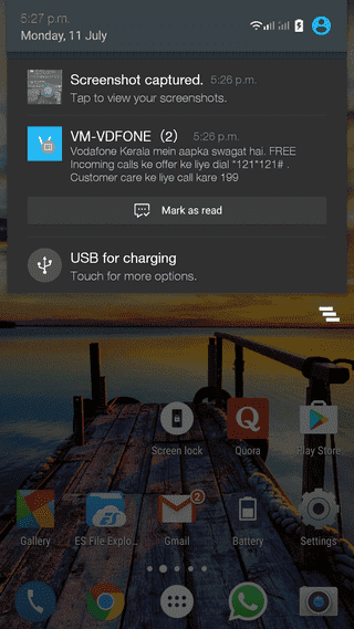

Notificaciones transparentes en Lockscreen (como EUI)
notificaciones temáticas con material oscuro en el cajón (para material ligero no funcionaba correctamente)
Todos los iconos de notificación en la barra de estado (en lugar de 3 icono de punto por EUI)
Forzar el modo de escala estándar. (EUI no le permite cambiar el modo de zoom después de parche de imagen de arranque)
El soporte multi-usuario de Android (cambio de configuración rápida)
Semitransparente parche barra de estado para aplicaciones EUI.

Abrir EUI Moder aplicación y activar y desactivar cosas como desee
Reiniciar para ver los cambios
