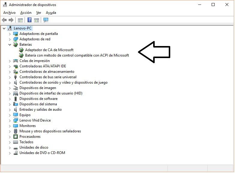

      Hola @Altair45@Altair45 , mira en el administrador de dispositivos, si en el apartado baterías te salen dos elementos como en la imagen.
      Sin título.
      Si alguno de los dos elementos no sale tienes que darle a buscar hardware nuevo, que está en esa misma ventana.

          Muchas Gracias por responder, he hecho lo que me has comentado, pero no ha dado resultado, pero buscando en los drivers que me he descargado desde el enlace que me has dejado he visto que el driver de la bateria se llama Intel Battery Management, he buscado en el administrador de dispositivos algun hardware con el mismo nombre o similar y he encontrado uno en dispositivos del sistema(Intel(R) Battery Management Device), le he dado a que me actualice el software buscando solo los controladores de mi equipo en la carpeta donde he descargado los controladores, me ha actualizado el driver me ha pedido actualizar y cuando la tablet ha reiniciado me ha vuelto a aparecer el icono de la bateria desaparecido.
