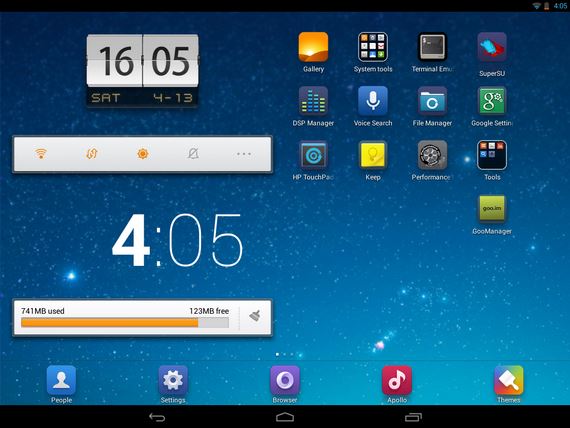

es una capa de presonalizacion que suele gustar bastante... se ve asi la pantalla
img.androidsis.com_wp_content_uploads_2013_05_launcher_miui_v59a9e05527674d06059d402c03c0a20b5.jpg
como ves, un poco diferente a la habitual
