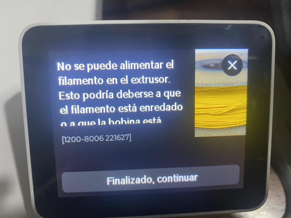

Error Bambu Lab 1200-8006 221627: no se puede alimentar el filamento en el extrusor​
El error 1200-8006 221627 aparece cuando la impresora no consigue introducir el filamento en el cabezal o extrusor. La causa puede ser una bobina atascada, filamento enredado, un tubo PTFE obstruido, un trozo de filamento roto dentro del recorrido o una conexión incorrecta entre el AMS y el cabezal.
En la pantalla puede aparecer como:
No se puede alimentar el filamento en el extrusor. Esto podría deberse a que el filamento está enredado o a que la bobina está atascada. Compruebe si el tubo PTFE del AMS está conectado.
La acción “Finalizado, continuar” no corrige el problema: solo cierra el aviso y permite continuar con el diagnóstico o volver a intentarlo.

El código 1200-8006 pertenece a la familia de errores de alimentación de filamento. La impresora ha ordenado cargar material, pero el filamento no ha llegado correctamente al extrusor o al cabezal.
