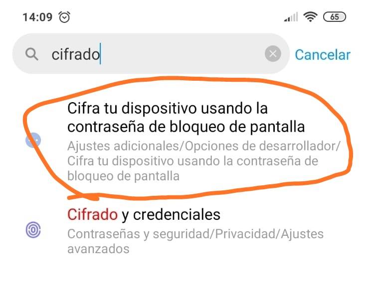

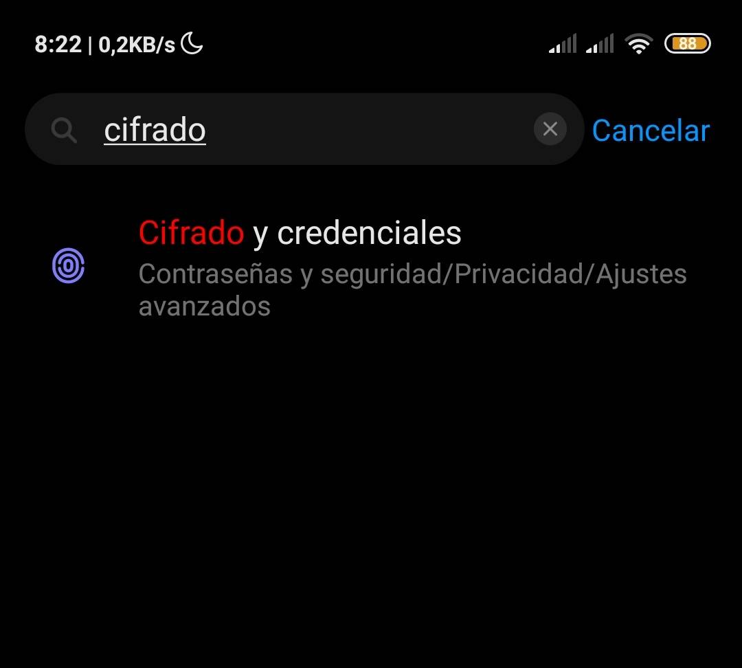

Hola. Estoy tratando de cifrar mi redmi note 9 pro con miui 11. Me meto en Contraseñas y seguridad/Privacidad/Cifrado y credenciales y aparece una opcion "Cifrar teléfono" y debajo la palabra "Cifrado". Si pulso el botón no hace nada y dudo que este cifrado por que cuando enciendo el telefono no me pide contraseña alguna como lo hacia mi móvil anterior, el redmi note 7. ¿Alguien sabe si está o no cifrado? ¿Como se establece una contraseña al inicio?

@menguelez lo que comentas creo que es para android puro, en miui, al menos el RN7 estaba en Ajustes adicionales. Pero no hay rastro de esa opción en el RN9 pro.
Adjunto imagen de los 2 móviles. El RN7 es la imagen de fondo blanco. El RN9 pro la imagen de fondo oscuro
PD. Esa opción que muestra la imagen del RN9 no hace nada. Toco el botón y no reacciona. En ambos móviles tengo las opciones de desarrollador activadas

Los Xiaomi, hasta donde yo entiendo, estan cifrados todos de serie. Tiene que ver con la cuenta de Mi. Al instalar otra rom, para poder hacerlo correctamente tienes que formatear la particion de datos, ojo, no wipe, sino formateo, es la forma de instalar otra rom a los Xiaomi y eso es porque vienen cifrados. En otras roms, cuando lo tienes cifrado, debes de hacer lo mismo, lo de formatear para instalar otra diferente, o bien, poner la clave de descifrado. En el caso de los Xiaomi se hace automático al ingresar y conectar con el cloud de Mi. Creo que es así, no estoy seguro al 100%

Hola. Acabo de leer esto Android cifrado. Se puede confirmar entonces que ya viene cifrado de serie. Gracias
