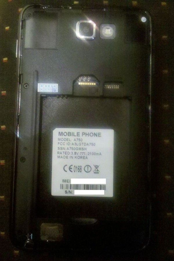

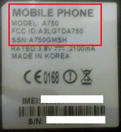

Aqui os pongo mi clon de Note que no consigo encontrar informacion por la red.
Al principio pensaba que era un Note basado en el Lenovo A750 pues en la parte trasera indica como modelo " A750 " pero tras meterle la ROM de este lenovo y brikearlo ya he podido comprobar que no lo es :blush:.
El chino me mando la ROM para poder levantarlo de nuevo y lo tengo funcional , pero no consigo meter Custom firmware ni nada....
Aqui os dejo unas fotos para a ver si alguien me puede ayudar y arrojar algo de luz al tema
Por cierto el bicho no es dual sim es de SIM Simple
El telefono en cuestion :

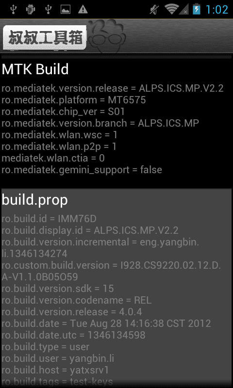

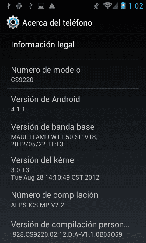

Y aqui unos pantallazos del sistema : (Aunque muestra que la version de android es 4.11 no es JB si no una 4.04 ICS)

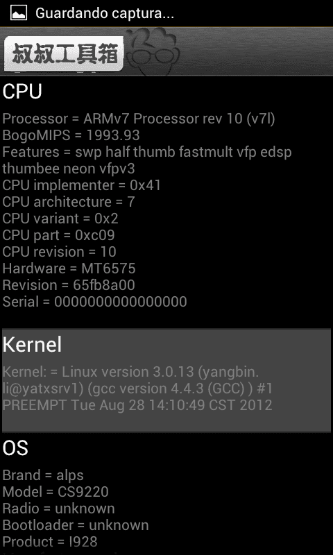

CPU: 1,993 ghz... ¿y no se achicharra a esa frecuencia?
Ese 1993 no se refiere a Mhz, sino a BogoMIPS. ¿Y qué es un BogoMIP? Pues nada más y nada menos que una unidad de medida de velocidad de procesadores, inventada por Linus Torvalds, el creador de Linux. El caso es que 1 BogoMIP no es equivalente a 1 Mhz. Para más información, la Wikipedia, que lo explica muy bien.
Aaaah, ya me extrañaba a mí. :up:
