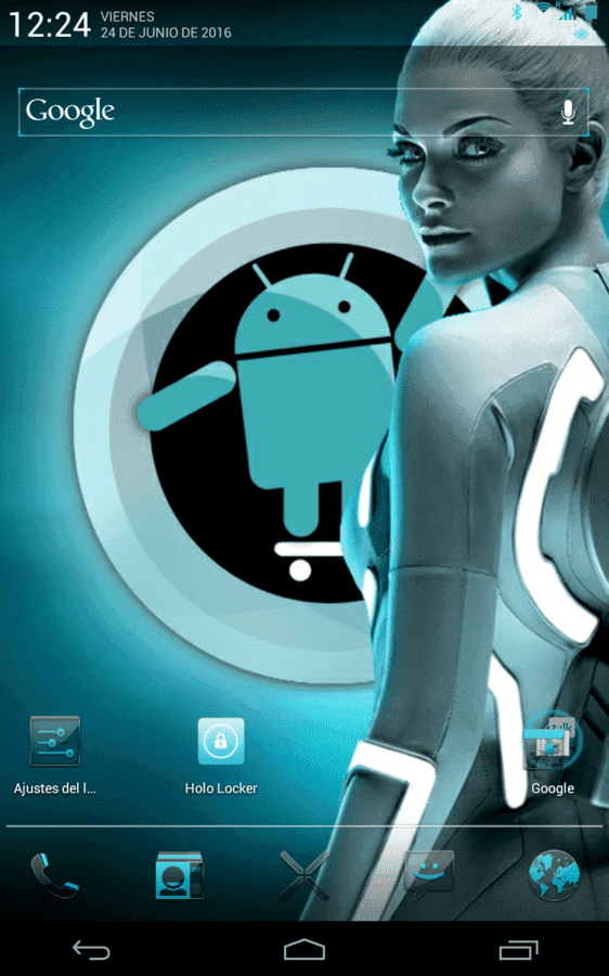

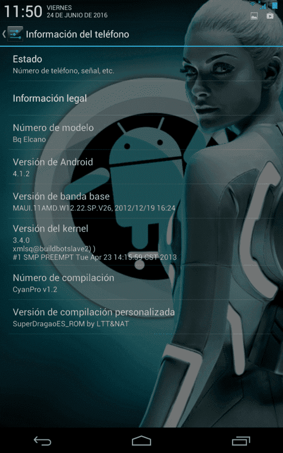

Por si a alguien le apatece "trastear" este viejo tabletofono he encontrado y portado una rom basada en CyanogenMod: CyanPro_Revolution_v1.2 by izalbintang , espero que os guste.

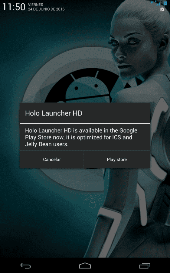

- En la primera pantalla después de la cuenta gmail y esas cosas os saldra un carte en la pantalla como este:
Le dais a Cancelar y no vuelve a molestar, si le dais a Play Store, no pasa nada solo os da fallo y no llegais a ningun sitio.

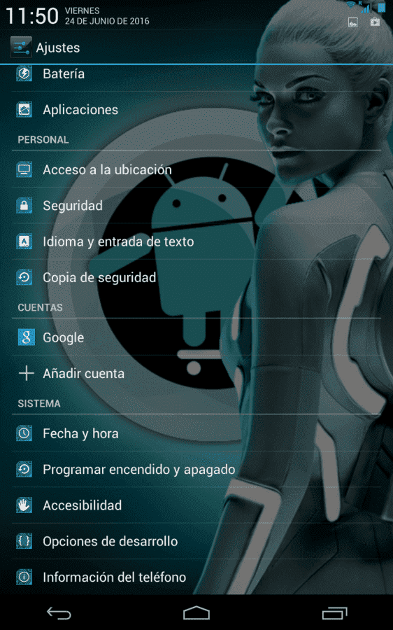

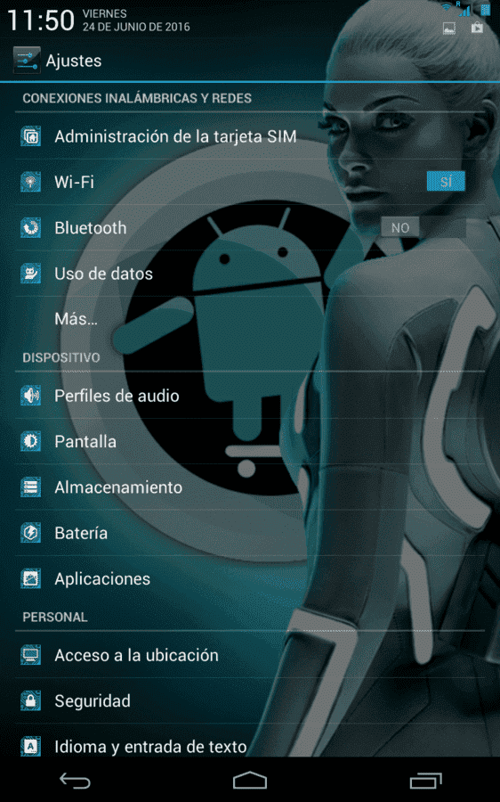

- Configurar Punto de acceso a la red (APN ) de vuestro operador: Ajustes>Mas...>Redes móviles>APN y alli configurais el nombre y el APN con los datos de vuestro operador.
- Si teneis un operador virtual tipo pepephone, masmovil, etc, vereis que encima de la la señal de la cobertura os sale una R, no pasa nada es que tiene que estar activada la itinerancia (Romaning) para tener cobertura con estos operadores.
- En este caso tambien debeis activar la itinerancia de datos móviles para tener conexión de datos y esto se hace asi: Ajustes>Administración de la tarjeta SIM>Itinerancia>Itinerancia de datos>Pinchar en la casilla a la derecha del numero de tarjeta (en mi caso 21405) y ya tendreis datos móviles.
