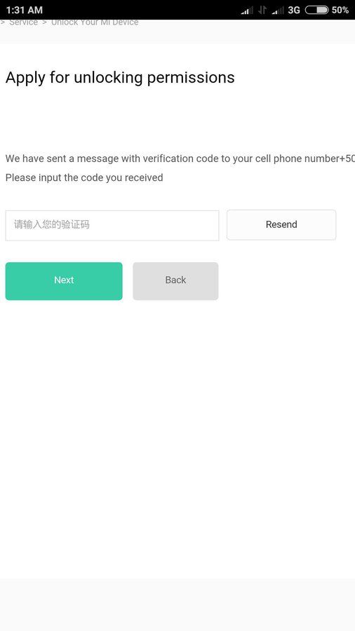

Hola amigo, después de mucho intentar hoy está en línea la página para solicitar el desbloqueo de mi Redmi Note 3 pro,
Lleno todo lo solicitado usuario,número de teléfono y mensaje, pero despues de eso me dice que me enviaron un sms con un código de verificación que lo ingresé:
Que se supone que debo hacer aquí?
Agradezco de antemano cualquier respuesta...
@elchatorodriguezo, Tienes que poner el código que te han mandado por sms al número de movil que distes en el alta. Si no lo distes, tienes que entrar en la configuración del area de cliente tuya de MI , y poner un numero de movil con el prefijo de tu pais.
El código debes de ponerlo en la primera casilla, y luego le das al botón de NEXT.
Un saludo.

ya he podido hacerlo Gracias...
