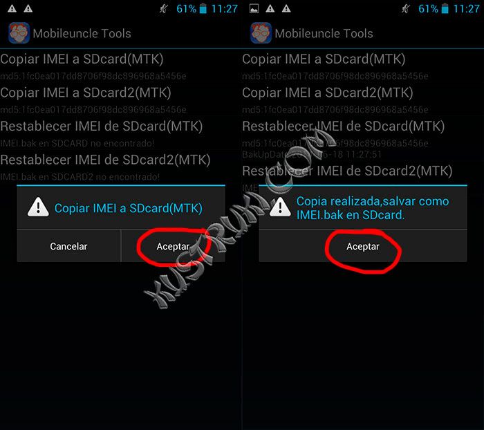

Copia de seguridad del IMEI

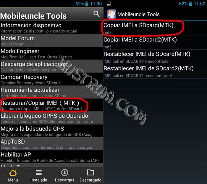

Puede darse el caso que al actualizar perdamos el IMEI/s de nuestro teléfono. Para evitar complicaciones antes de nada vamos a hacer una copia de seguridad del IMEI/s y en caso de perderlos, con unos simples “clicks” restaurarlos.
Abrimos la aplicación de Mobileuncle Tools y nos vamos a “Restaurar/copiar IMEI (MTK) y luego le damos a Copiar IMEI a SDcard (MTK).
Nos saldrá un mensaje para aceptar la operación y seguidamente el mensaje de confirmación.
Ahora conectaremos nuestro telefono alordenador y en el almacenamiento interno tendremos un fichero llamado “IMEI.bak”, este es el fichero de seguridad de nuestro IMEI/s el que tendremos que guardar muy bien.
Como veis en la primera captura, en caso de perder el IMEI/s solo tendreis que darle a “Restablecer IMEI de SDcard (MTK) y elegir el fichero anteriormente creado, con este sencilla paso todo volverá a la normalidad.

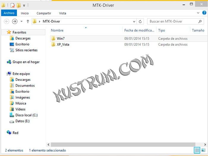

Bajaremos los driver Preloader de Mediatek, estos sirven para que nuestro ordenador reconozca el teléfono y pueda actualizarlo, tras bajar el archivo .zip y descomprimirlo veremos que tenemos 2 carpetas, una para los drivers de Windows XP y otra para el Windows 7.

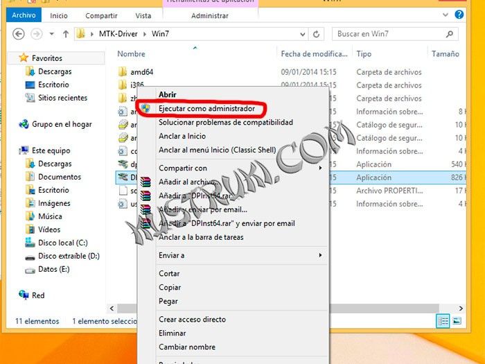

Nos metemos en la carpeta que nos corresponda (en mi caso caso Windows 7) y según nuestro sistema sea 32 o 64 bitsejecutaremos en “Modo administrador” un ejecutable u otro.
El de 32 bits es el dpinst.exe y el de 64 bits, es el dpinst64.exe.

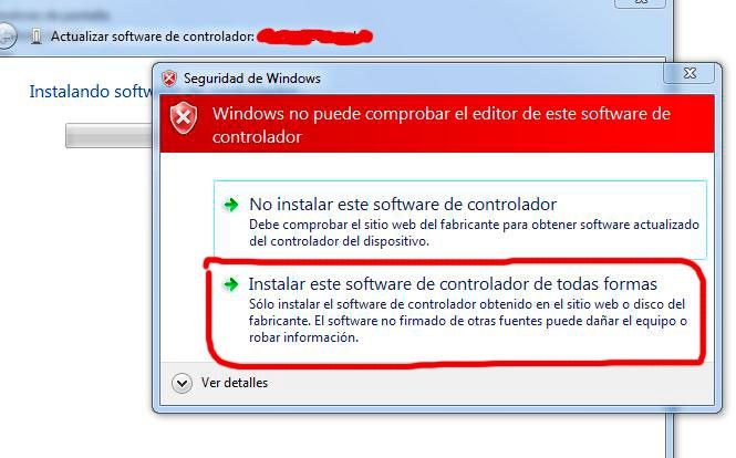

Los drivers comenzaran a instalarse, hay que estar atentos porque nos saldrá el típico mensaje de que los controladores NO están firmados y tendremos que darle a “Instalar este software de todas formas” para instalarlos correctamente.

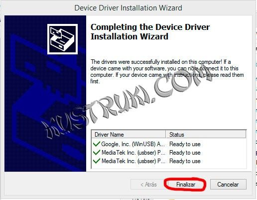

Tras unos minutos acabará la instalación con la confirmación de los drivers instalados y le damos a “Finalizar”.
Le damos a finalizar y ya tenemos nuestro PC preparado para reconocer a nuestro móvilchino.

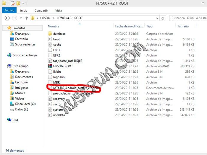

En el caso de este tutorial vamos a usar la aplicación SP Flash Tool y tras bajar la ROM (en nuestro caso para un H7500+) la descomprimimos y comprobamos que tenemos el fichero “Android_scatter_emmc”, este fichero es el que le dice al programa que hay que instalar.

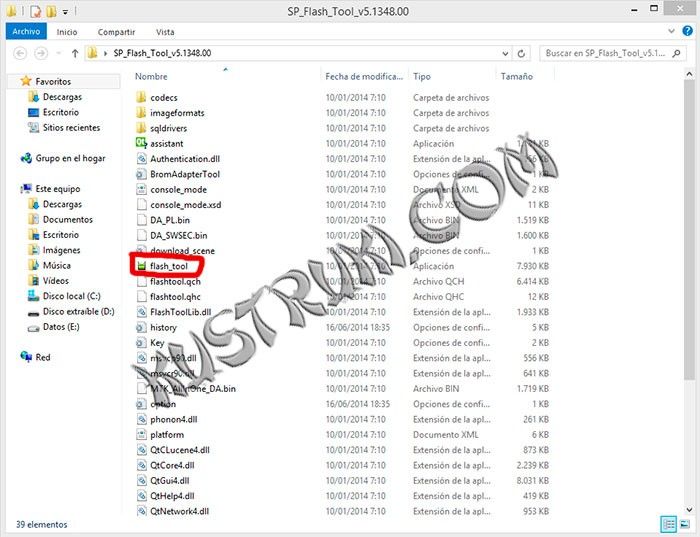

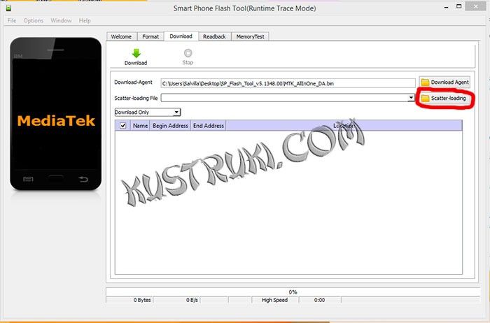

Descargamos el SP Flash Tool V5, lo descomprimimos y abrimos la carpeta creada, ahí veremos muchos ficheros pero unicamente nos interesa el ejecutable “flash_tool”.

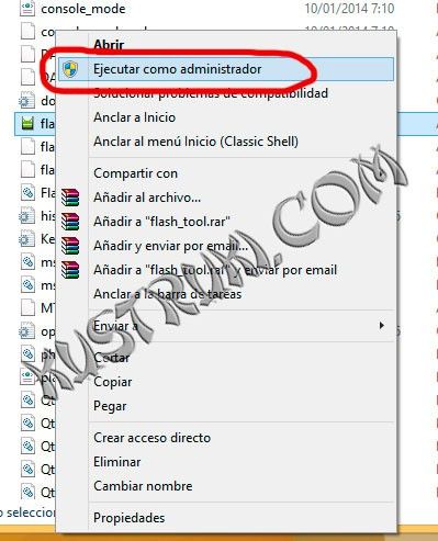

Aunque no es totalmente necesario, yorecomiendo ejecutarlo como administrador así nos curamos en salud.
Tras ejecutarlo se nos abrirá la pantallaprincipal del programa donde cargaremos el Scatter de la ROM (ese fichero que os dije anteriormente que comprobarais).

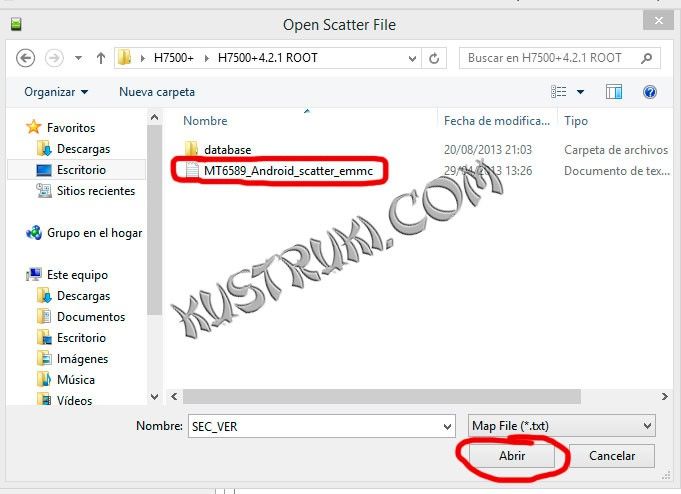

Le damos a “Scatter-loading”.
Navegaremos hasta la carpeta donde tenemos descomprimida la ROM y unicamente os tendría que aparece el fichero a cargar, el Android_scatter_emmc.
Lo seleccionamos y le damos a “Abrir”.
Ese fichero le dirá al SP Flash Tool los archivos que tiene que cargar en el teléfono para podercambiar la rom o actualizarla.

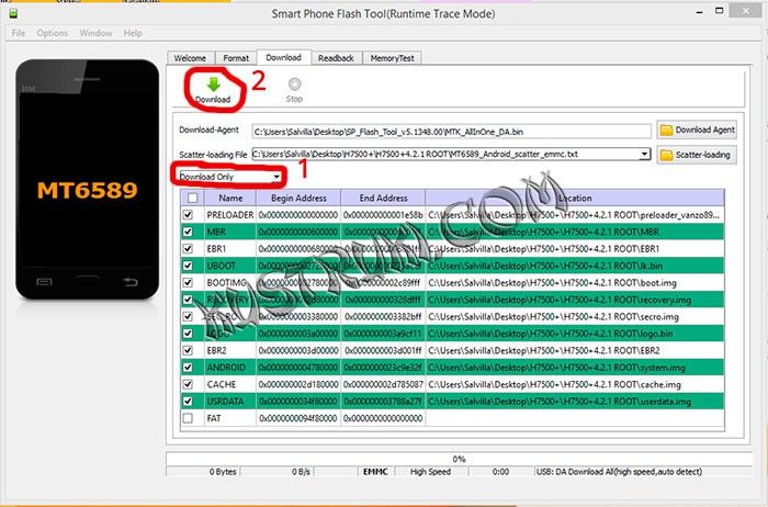

Como vemos en la siguiente captura nos aparecerán varios ficheros seleccionados, no hay que tocar nada, unicamente nos aseguraremos que tenemos puesta la opción de “Download Only” y tras esto le damos a “Download”.
Cuando empiece la instalación, dependiendo del teléfono nos puede dar el error “PMT changed for the ROM, it must be downloaded”, lo único que tenéis que hacer es cambiar la opción de “Donwload Only” a “Firmware Upgrade” y ya debería de instalarse la ROM sin problemas.

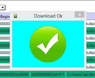

Si la conexión va bien, al momento de conectarlo, en la parte inferior comenzará a moverse la barra de progreso.
Y a los minutos (dependiendo del tamaño de la ROM) acabará la actualización y os saldrá el siguiente mensaje de confirmación.
Esto significa que el el flasheo ha sido satisfactorio y ya solo os queda desconectar elteléfono y arrancarlo con normalidad. Si veis que tarda un poco en arrancar no os preocupéis, es totalmente normal ya que elsistema se esta configurando para su primerinicio.
