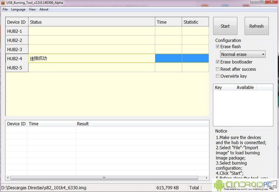

3- Ejecuta la herramienta en USB_Burning_Tool que se ha instalado en tu PC y desde la pestaña File/ Import imageselecciona el archivo .img que te has descargado con el firmware a instalar.
4- Ahora con tu TV-Box apagado conectalo con el cable USB-MicroUSB desde el puerto OTG al PC. Ahora pulsa el botón de recovery del dispositivo y a la vez encendemos el TV-Box. Si todo ha ido bien la herramienta de flasheo reconocerá tu TV-Box como en la imagen.
  • NUNCA MARCAR CASILLAS “Reset after success” y “Overwrite key”
  • Si tenemos un mensaje en rojo MAC = 0, leer el punto 1.1 de este manual

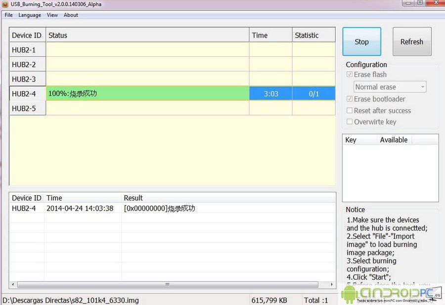

5. Pulsa Start y espera que el contador de porcentaje llegue al 100%. Una vez finalizado el proceso arranca de nuevo el TV-Box, tardara mas de lo habitual en arrancar, lo mejor es que lo dejes unos minutos sin tocar después de que arranque y vuelvas a reiniciar.

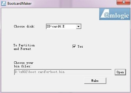

1. Para este procedimiento necesitaremos una tarjeta MicroSD que formatearemos con la herramienta de Amlogic BootcardMaker para mas seguridad (aunque podemos hacer el formateo desde un PC) que descargaremos desdeAQUÍ.
2. Ejecutamos Amlogic BootcardMaker en nuestro PC y lo ejecutamos seleccionando la letra de la unidad donde tengamos nuestra tarjeta MicroSD y escogiendo el archivo u-boot.bin que hemos descargado.Una vez seleccionado todo pulsamos Make para formatear la MicroSD.
3. Con la MicroSD preparada en nuestro PC copiamos todos los archivos que hemos descargado para actualizar nuestro TV-Box (un archivo.zip, factory_update_param.aml, recovery.img y u-boot.bin) en la raíz de la tarjeta. El fichero u-boot.bin es opcional o puede llamarse también bootloader.img.
4. Introducimos la tarjeta en nuestro equipo con Soc AMLogic.
5. Ahora pulsa el botón de recovery que esta situado en la parte inferior o en el interior del conector A/V y a la vez enciende el TV-Box. Si todo funciona correctamente veras que aparece un Androide con una barra de porcentaje. Cuando llegue al 100% el TV-Box se reiniciara solo con el nuevo firmware instalado.
