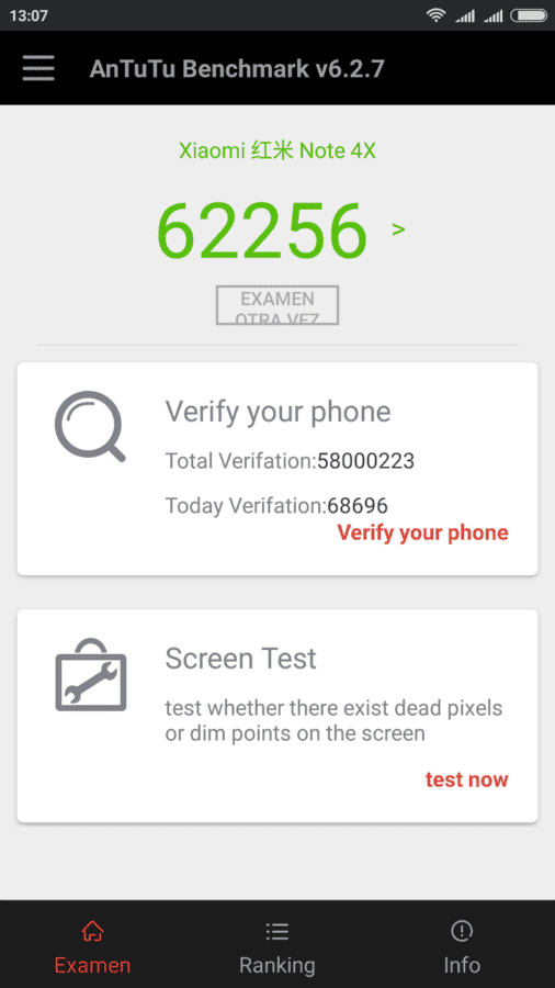

Lo recibí hace un par de días y tras pasarle el Antutu no estoy del todo seguro de si es realmente el Note 4 ó el Note 4X.
Ambas pantallas de Antutu dicen que es el modelo Redmi Note 4X, ó al menos así lo interpreto yo.

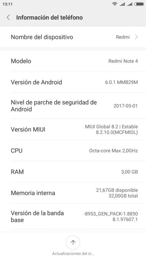

Sin embargo en la información del teléfono figura el modelo Redmi Note 4 y no el 4X.

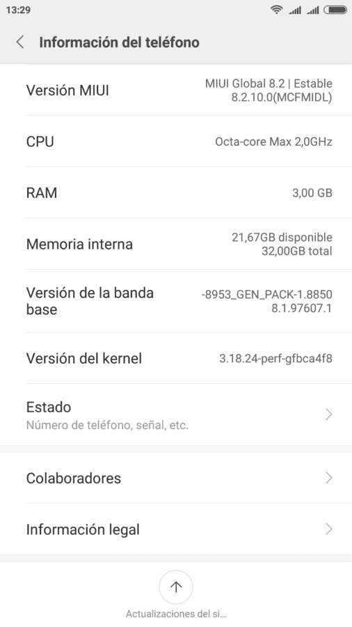

¿Cómo puedo asegurarme del modelo real?, por los pantallazos que he encontrado por la web, en tiendas chinas de confianza (p.e. HK Goldway), en la info de los detallados pantallazos de los terminales ofertados figura como modelo Redmi Note 4 tanto para el 4 como para el 4X, por lo que en base a dicha pista no puedo exactamente asegurar si el mío es el Note 4 y no el 4X.

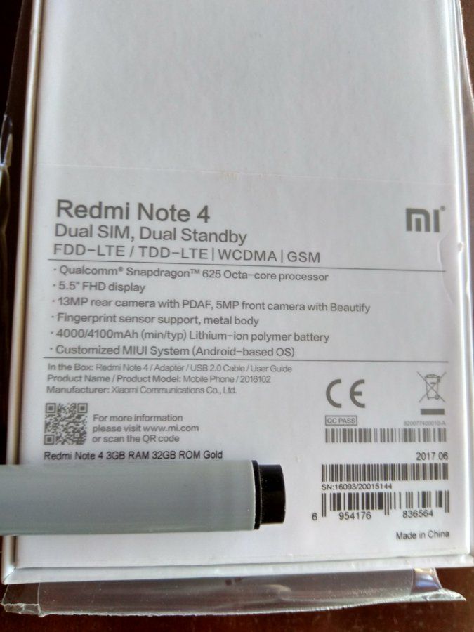

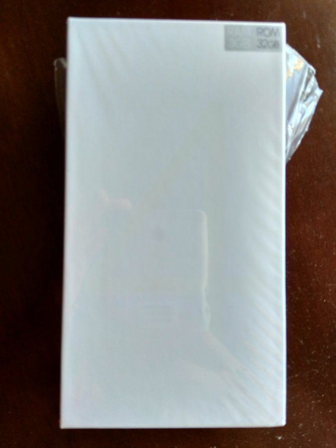

Ahora bien, lo primero que podemos ver es una foto de la caja (por favor borra o tapa los IMEIS si salen) y vemos que dice esa caja. La única diferencia entre el Note 4 y Note 4x es que el 4x no lleva la famosa Banda 20. Tengo ambos modelos en casa y la diferencia es nula en cuanto a cobertura móvil. Aunque si has pagado un Note 4, debes asegurarte de tener ese porque es un modelo más caro.
El Modelo que indica Atuntu puede ser erróneo por la Rom que lleva, pero lo vemos poco a poco. Pon las fotos de la caja primero

Te agradezco el borrado de la captura con IMEI aunque curiosamente por mi parte no tenía nada que ver con los que figuran en la caja (que los he tapado siguiendo tu útil consejo) que son los reales según la información del propio teléfono.
Efectivamente, gracias a vosotros me quedó claro lo parecidos que son, excepto la banda B20 y el certificado FCC (que viene en una pegatina en la parte trasera del terminal).

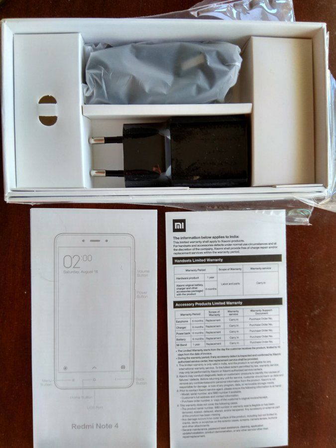

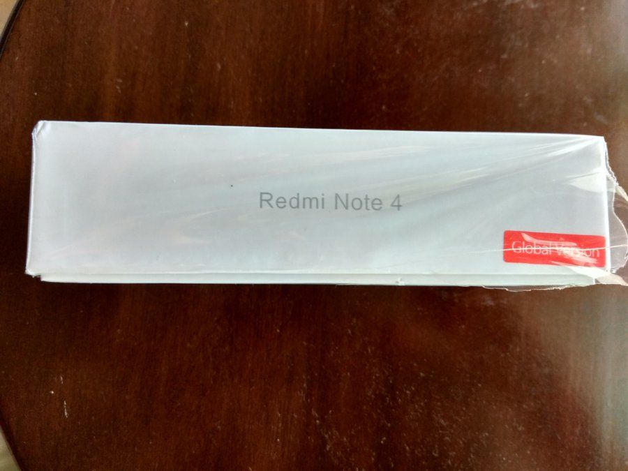

Te paso fotos de la caja.
SI, venía precintada y todo apunta a que es el Redmi Note 4 , espero no hayan confundido la caja, si no hay otro modo de averiguarlo.
Gracias a los dos.
No veo motivo por el que preocuparte, parece ser un Note 4. Pero si quieres asegurarte el único modo es revisar las bandas. Para eso @franjhv tiene más recorrido, yo aún ni me paré a mirarlo en el mío.

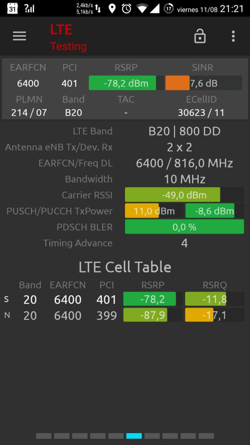

Para saber las bandas en qualcom esta la app network signal guru, pero tienes que ser root si o si.
La acabo se instalar, aunque estaba seguro porque en mi casa el 4G es con b20 y tengo 4G.
