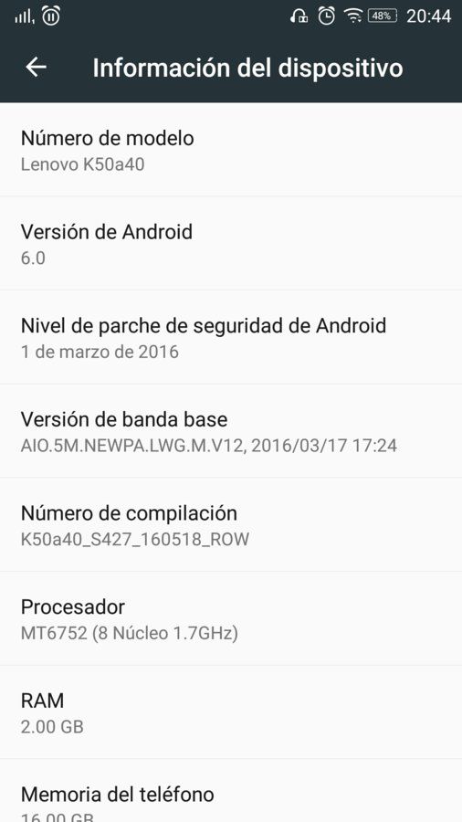

Hola a todos, por si le sirve a alguien en una futura compra, recibido hace dos semanas, funciona todo perfectamente, totalmente en español, viene actualizado con una ROM India que debe de ser la última, supongo, la única pega es la basurilla google que trae, que no se como quitarla, pero lo dicho, va perfecta. Screenshot_2016-06-29-20-44-04-019.jpeg Screenshot_2016-06-29-20-44-04-019.jpeg
