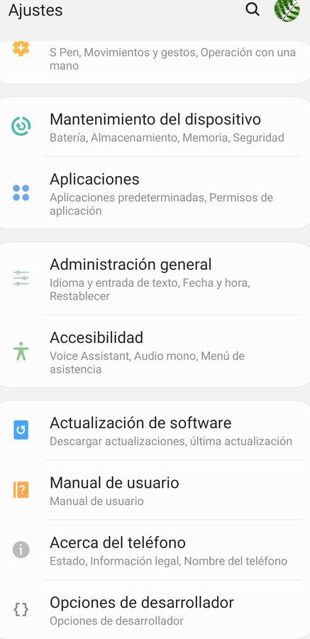

Para activar las opciones de desarrollo vas a ajustes / acerca del dispositivo y buscamos numero dencompilación, presiona este valor múltiples veces y se activarán las opciones de desarrollo.

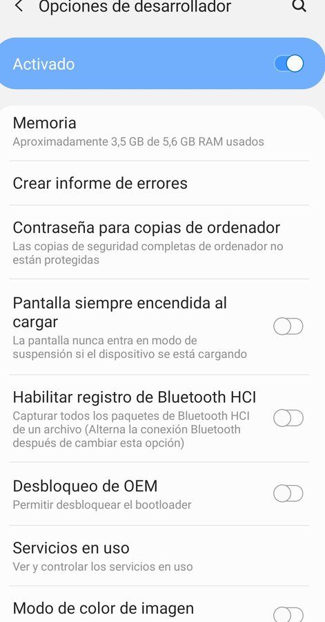

Vuelve al menú de ajuste y buscas las opciones de desarrollador, allí marca lo que te comente: EOM Unlocking

Si es como en el S9+ ya que describes prácticamente el mismo proceso, al activar el Desbloqueo de OEM pedirá confirmación y reiniciar, a recordar que se perderán todos los datos ya que lo dejará a fábrica.
No basta solo con activar el Desbloqueo de OEM, lo digo por si alguno se piensa que basta con activarlo para que se desbloquee ya que si no se confirma se volverá a mostrar como en la imagen, y ya puestos y que se está ahí, activar primero la depuración USB por si acaso, y confirmar que el ordenador lo reconoce siempre, no vaya a ser que por lo que sea le toque una recuperación a las malas.
