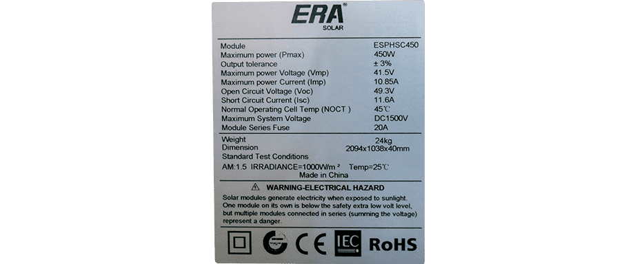

Placas solares: lo que hay que saber
Existen en total 5 conceptos que debemos tener bien claros para elegir bien
Voltaje en circuito abierto o VOC (Open Circuit Voltage)
Es el voltaje que el panel "entrega" mientras está desconectado de cualquier carga, es decir el que se mide mediante un voltímetro directamente en las puntas de los terminales mientras el panel está al sol. Es un dato sumamente importante ya que de este junto con el numero de paneles y la red que formemos dependerá el regulador e inversor entre otros.
Intensidad en cortocircuito o ISC (Short Circuit Current)
Viene a ser la intensidad de corriente medida en amperios que el panel puede producir mientras está cortocircuitado, es decir, si se unen el cable positivo y el negativo a través del amperímetro mientras le da el sol directo al panel.
Voltaje a máxima potencia o VMP (Maximum Power Voltage)
Define el tipo de voltaje que maneja el panel, por ejemplo 12V o 24V pero no es tan sencillo. Por ejemplo, para ser un panel de 24V debe medirse un voltaje entre 36V y 39V, o para ser un panel de 12V la cifra debe estar entre 15V y 19V. En conclusión, el voltaje que ofrece el panel debe ser superior al voltaje de carga de la batería.
Intensidad a máxima potencia o IMP (Maximum Power Current)
Se trata de la intensidad de corriente máxima que produce el panel solar mientras está conectado a la instalación. Este dato nos ayuda a evitar crear embudos por una mala elección del regulador de carga.
Potencia Máxima o PMAX
Un valor importantísimo que determina la capacidad de producción de energia del panel en unas condiciones controladas, lo vimos mas arriba pero no podía faltar en este apartado. Se puede calcular multiplicando el VPM x IMP y el resultado se da en vatios, por ejemplo 450W.
Cómo leer la ficha técnica panel solar
Todos estos números se realizan, como ya os dijimos, en un ambiente controlado tanto en temperatura cómo radiación. En estos laboratorios se someten los paneles a 1000W/m2 de radiación a una temperatura de 25ºC, considerando que una subida de 20º C puede bajar el rendimiento de un panel hasta un 10% con la tecnología actual.
En la pegatina también veremos otra información de interés como el voltaje máximo del sistema, que nos indica el máximo de paneles que podrian instalarse si todos son del mismo tipo, si no, se aplica la norma del eslabón mas debil, la idea es que en conjunto, toda la instalación no supere el voltaje indicado por el "peor" panel.
También se nos informa sobre el peso y las dimensiones de cada placa así cómo las certificaciones del fabricante, números de soporte y otros posibles datos de contacto, y cómo no, la advertencia de seguridad, por favor no ignorarla.
