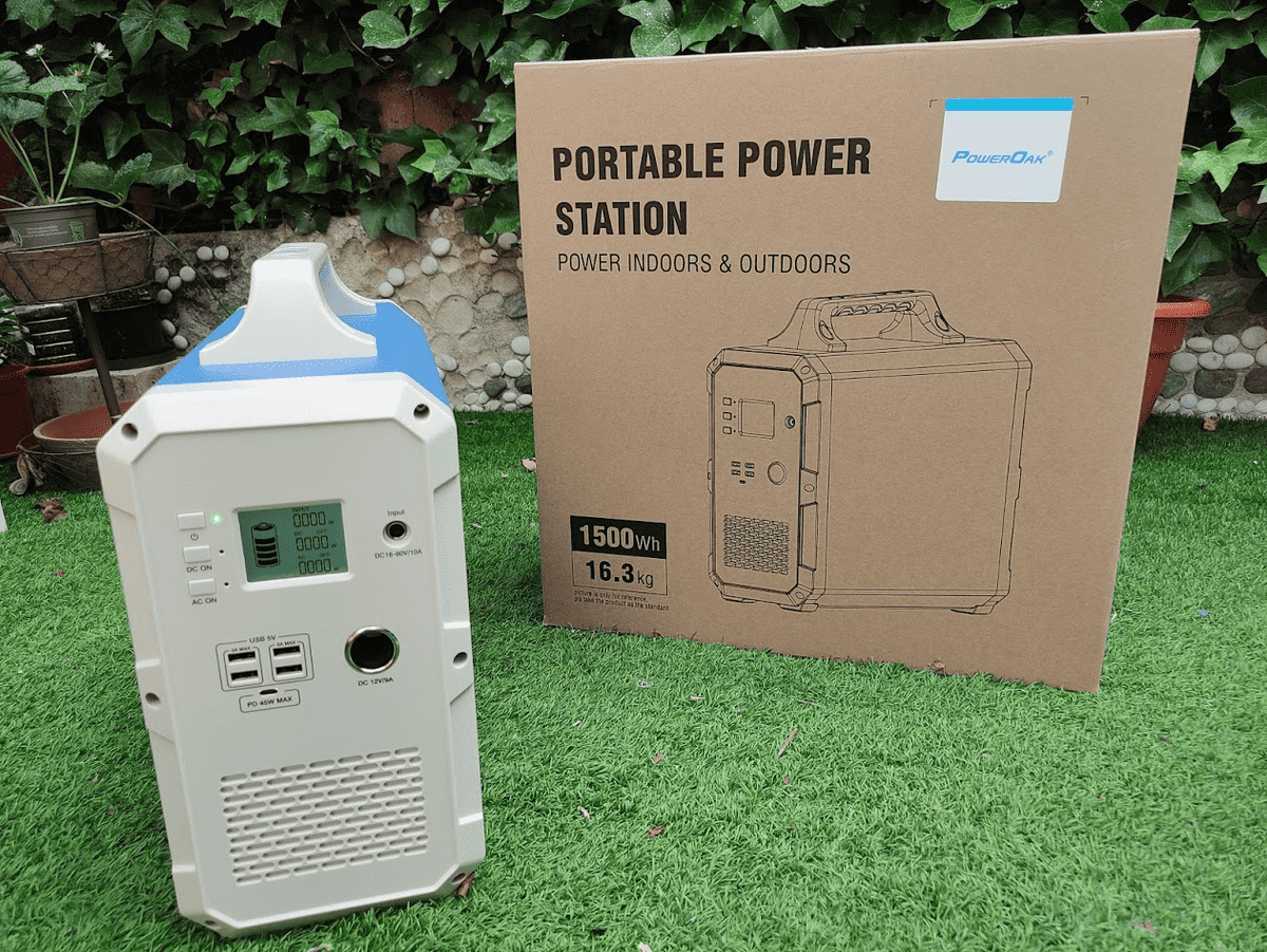

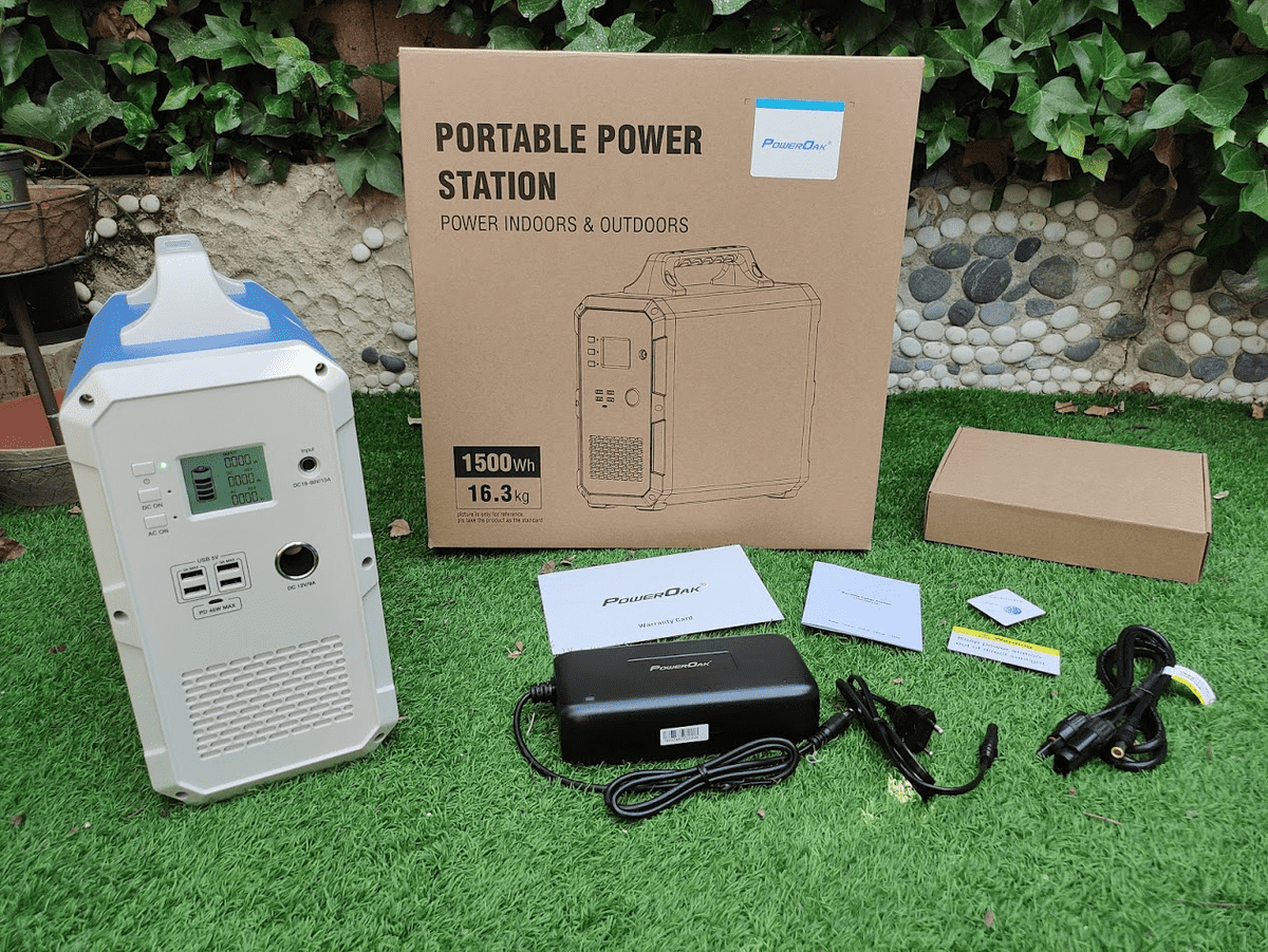

Unboxing Bluetti EB150
¿Con qué viene la Bluetti EB150?
Deciros que la unidad EB150 vino muy bien presentada, la caja impoluta y sin un solo golpe. Internamente bien protegida con plásticos de embalaje y trae los siguientes elementos: la power station PowerOak Bluetti EB150, un cargador de pared bastante robusto, un cable para conectarlo con los paneles solares tipo MC4, manual de usuario, garantía, etiqueta de control de calidad y una alerta de no dejarla directamente al sol (lo que se deja al sol son los páneles solares listillos).
Para que os hagáis una idea, es tan portatil que pesa casi cómo mi hija de 4 años - unos 16KG, una maravilla que podemos llevar a donde necesitemos energía.
⚡ Únete al canal de Telegram de los generadores solares 🔋​

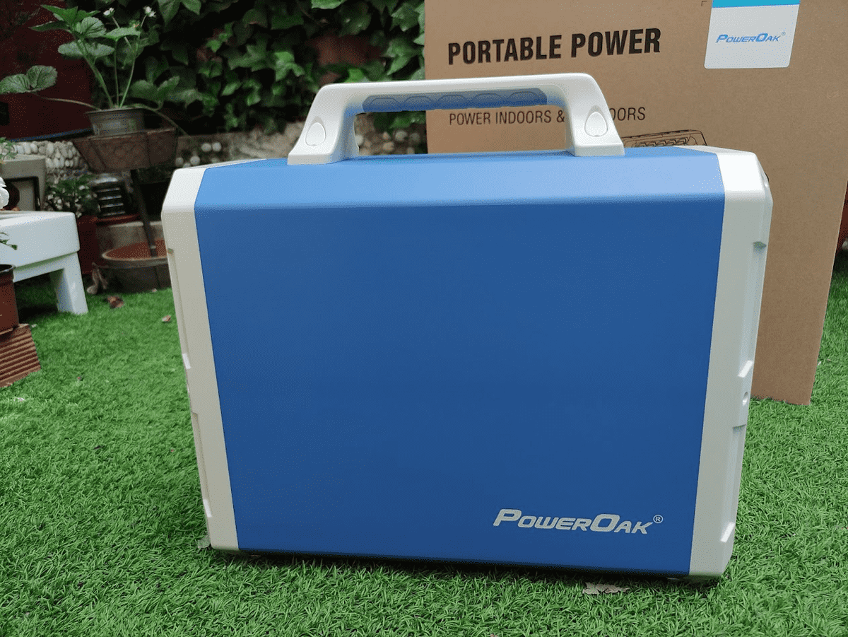

¿Qué tal los materiales de construcción de la Bluetti EB150?
La unidad es metálica, me recuerda a las torres de los ordenadores antiguos pero mas pesada. El asa es de plástico de alta densidad, denota mucha calidad en los acabados y los materiales. Sus conectores no se mueven, están bien instalados, desde los puertos USB, la clavija de carga y sus enchufes tipo europeo - todo excelente. La unidad cuenta con 4 patas de goma antiresbalante en su parte inferior para evitar que se mueva.

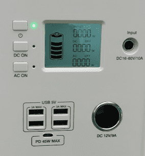

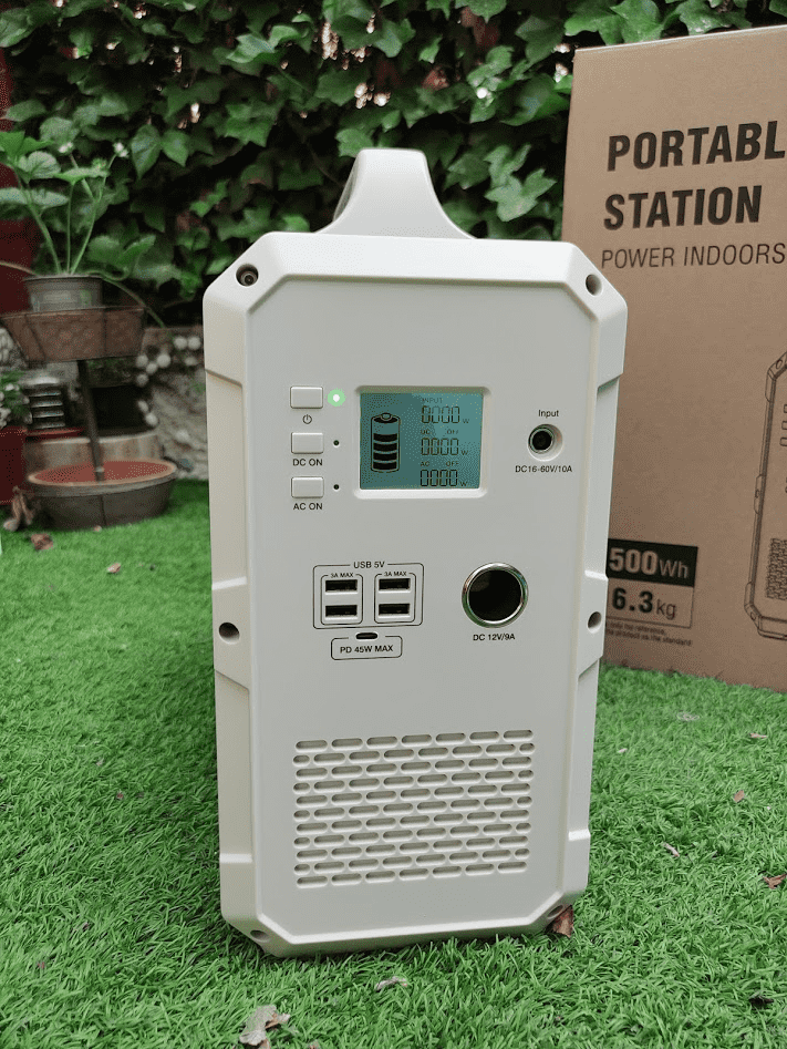

Al frente de la unidad disponemos de una pantalla que nos ayuda a conocer en todo momento el estado de la carga y el consumo actual, así como 3 botones, uno de encendido y apagado de la unidad, otro para encender y apagar las salidas AC y otro para encender y apagar las salidas DC, de esta forma podemos gestionarlas por separado sin necesidad de estar conectando y desconectando.
La carcasa incluso viene con rejillas de ventilación en su parte frontal para permitir que el calor escape de las baterías mientras se recargan o proporcionan energía a los electrodomésticos y dispositivos que decida alimentar.
Tambien tenemos los puertos USB-A, el puerto USB-C, el puerto de carga DC y el de coche de 12V.

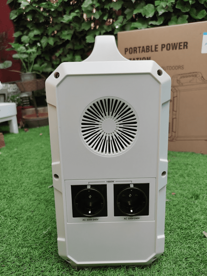

Por la parte posterior tenemos los enchufes europeos, hay versiones con conectores de UK y americanos, para quien necesite una por esas latitudes.
También tenemos el ventilador de refrigeración, para mantener la temperatura adecuada de los componentes internos, incluidas las celdas de litio, con ello ganamos seguridad y estabilidad. Me hubiese gustado que los puertos estuviesen en la parte de adelante junto con los otros.
A un lateral nos encontramos con el logo de la marca, estéticamente me gusta bastante. Del otro lado no hay nada, simplemente el mismo acabado sin las letras.

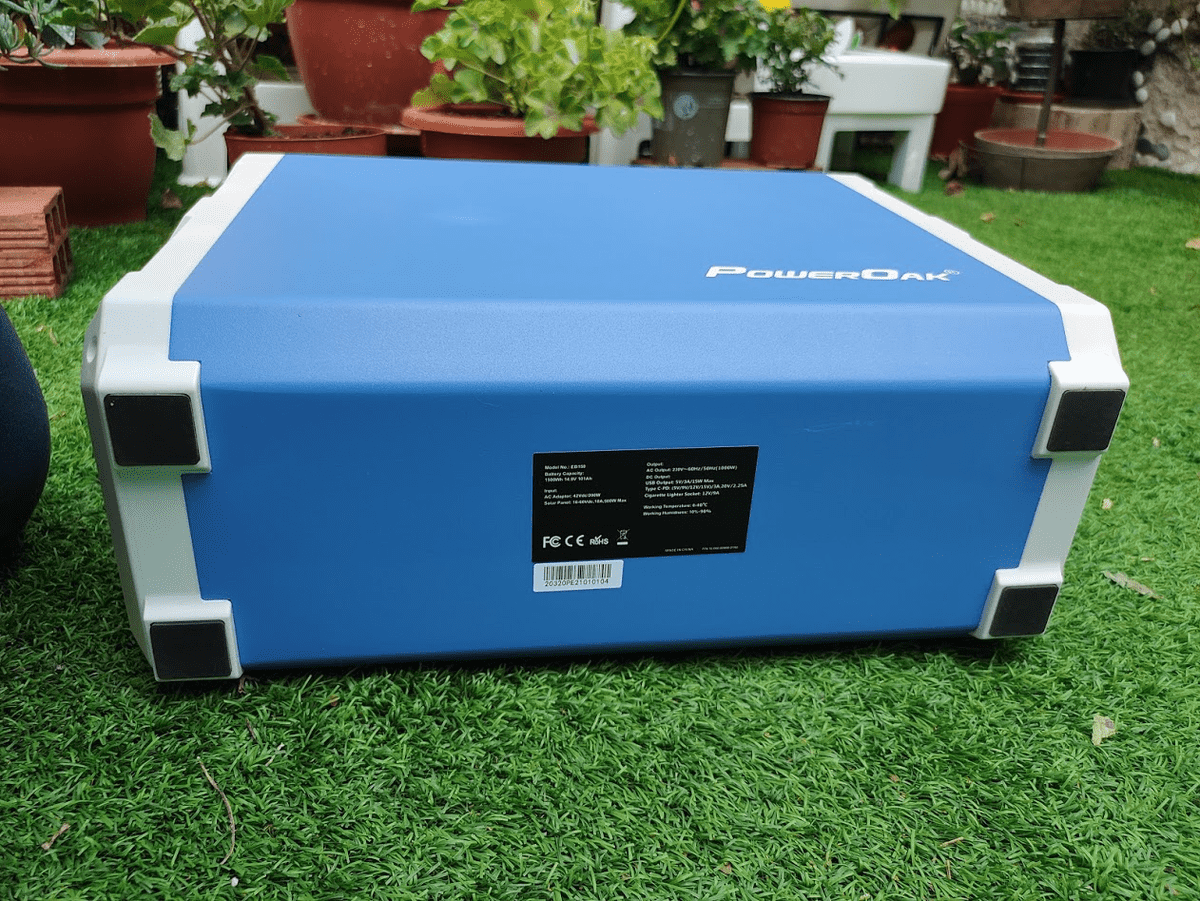

Por debajo tenemos la etiqueta informativa de las normativas, incluida la FC y CE, un serial que identifica el producto y otra información no menos relevante cómo los voltajes y potencia de los diferentes puertos.
¿Qué puertos tiene la Bluetti EB150?
La estación de poder Bluetti EB150 tiene varias salidas:
  • 2 Enchufes de corriente alterna (AC) de 220-240V cón un máximo de 1000W pero con soporte de picos temporales hasta 1200W.
  • 1 Puerto 12V/9A de corriente continua (DC) tipo encendedor de coche.
  • 4 Puertos USB-A 5V/3A.
  • 1 Puerto USB-C PD 45W max.
  • 1 Puerto de carga para el cargador de pared incluido o para conectar los paneles solares.
Estas tomas permiten utilizar múltiples aparatos eléctricos a la vez teniendo en cuenta la potencia nominal de hasta 1000W.

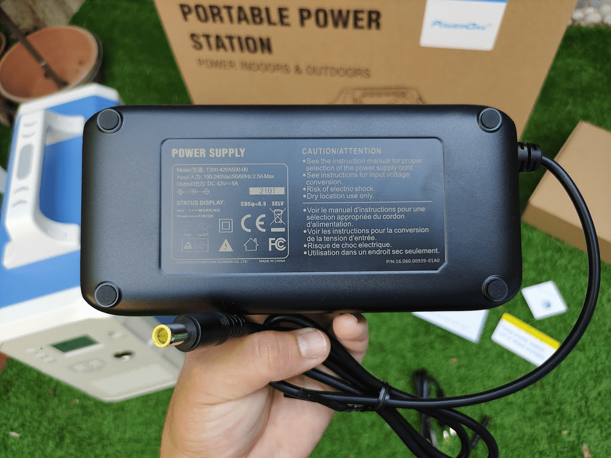

El mismo cuenta con una salida de 42V y 5A para cumplir con el trabajo de carga de la estación.

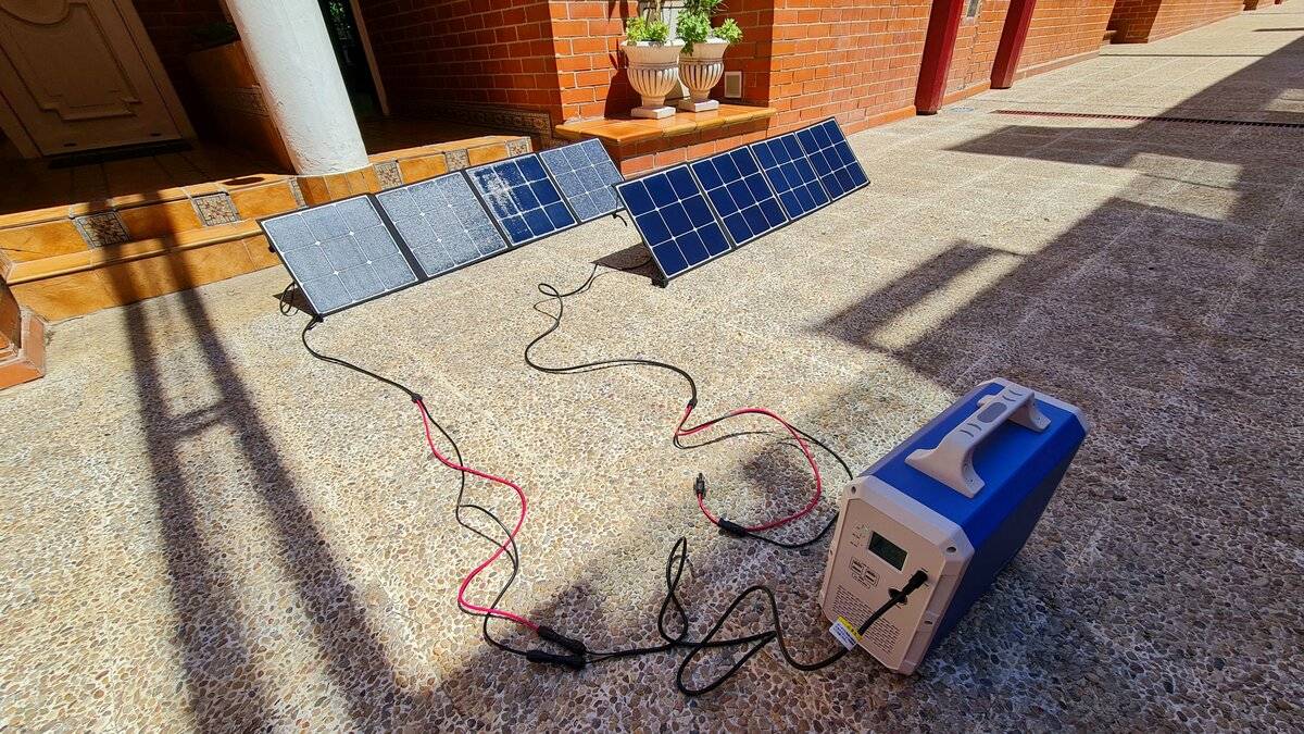

EB150 de Bluetti a prueba
Voy a realizar varias pruebas durante las próximas semanas, incluyendo carga solar, carga mediante enchufe de pared, descarga utilizando diferentes combinaciones de dispositivos por debajo de 1000W, conectar dispositivos por encima de 1000W para probar el sistema de protección entre otras.
Banco de pruebas:
  • 1 Bluetti EB150
  • 2 paneles solares portátiles PowerOak SP120 de 120W cada uno, 19.8V y 6.06A
  • 1 Cargador de pared Bluetti T200
  • Dispositivos varios: televisor, proyector, ordenadores portátiles (varios), plancha de pelo, licuadora, Thermomix, tostadora, bomba de filtración de piscina Intex con calefactor solar, móviles (varios), tablets (varias), climatizador portátil por vaporización, etc.

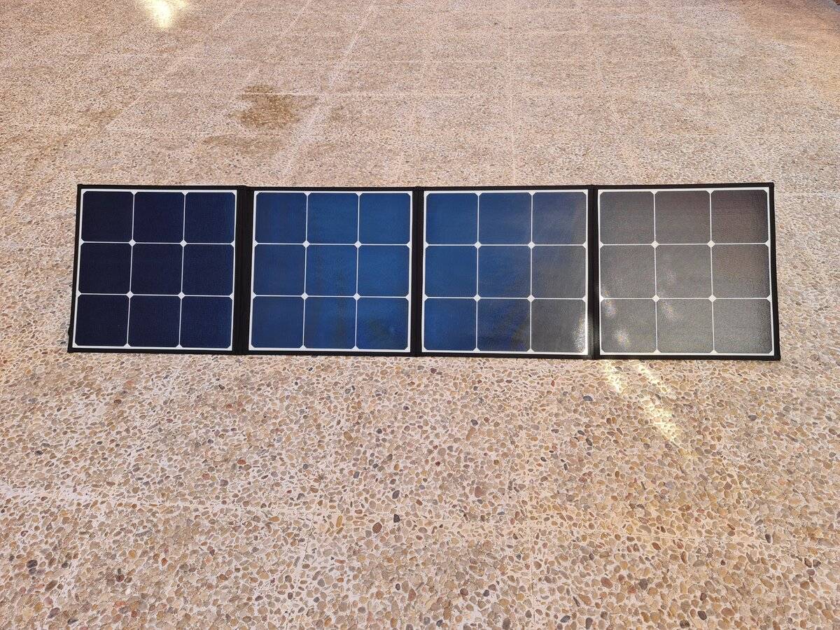

Panel solar PowerOak Bluetti SP120
Atención: algunas de las pruebas que realizaré no recomiendo hacerlas en casa ya que sobrepasan a propósito las especificaciones del fabricante.

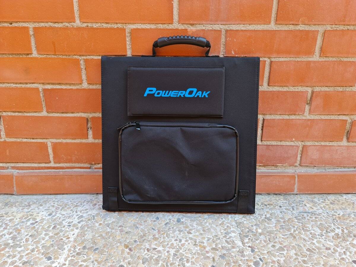

Sobre los paneles solares PowerOak Bluetti SP120
Se trata de un panel solar portátil, plegable de alta eficiencia.

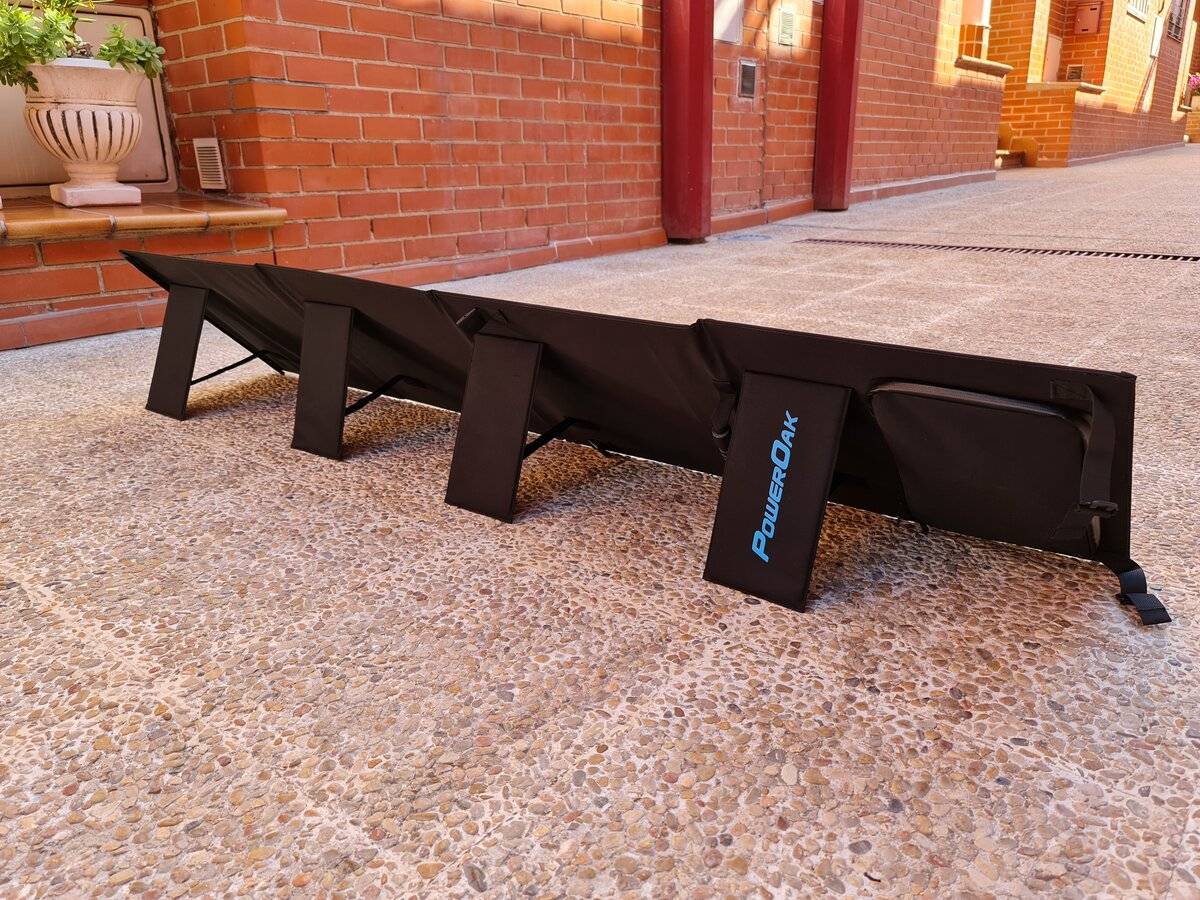

Son super portatiles y cuentan con un compartimento donde vienen el cable con el cual podemos unirlo a otros paneles en serie o en paralelo o bien al banco de energía Bluetti.
Una vez se expande, trae unas patas plegables verdaderamente útiles que permiten colocarlo en ángulo y capturar la mayor cantidad de energía solar posible.
Los detalles técnicos de los paneles solares Bluetti PowerOak SP120 son los siguientes
Modelo: SP120
Pico de potencia: 120W
Celdas: solares, fotovoltáicas
Laminado de las celdas: ETFE
Eficiencia de las celdas: hasta un 23%
Voltaje a máxima potencia (VPM): 19.8V
Corriente a máxima potencia (IMP): 6.06A
Voltaje en circuito abierto: 23.7V
Corriente en cortocircuito: 6.66A
Rango de temperaturas de funcionamiento: -10°C~+65°C

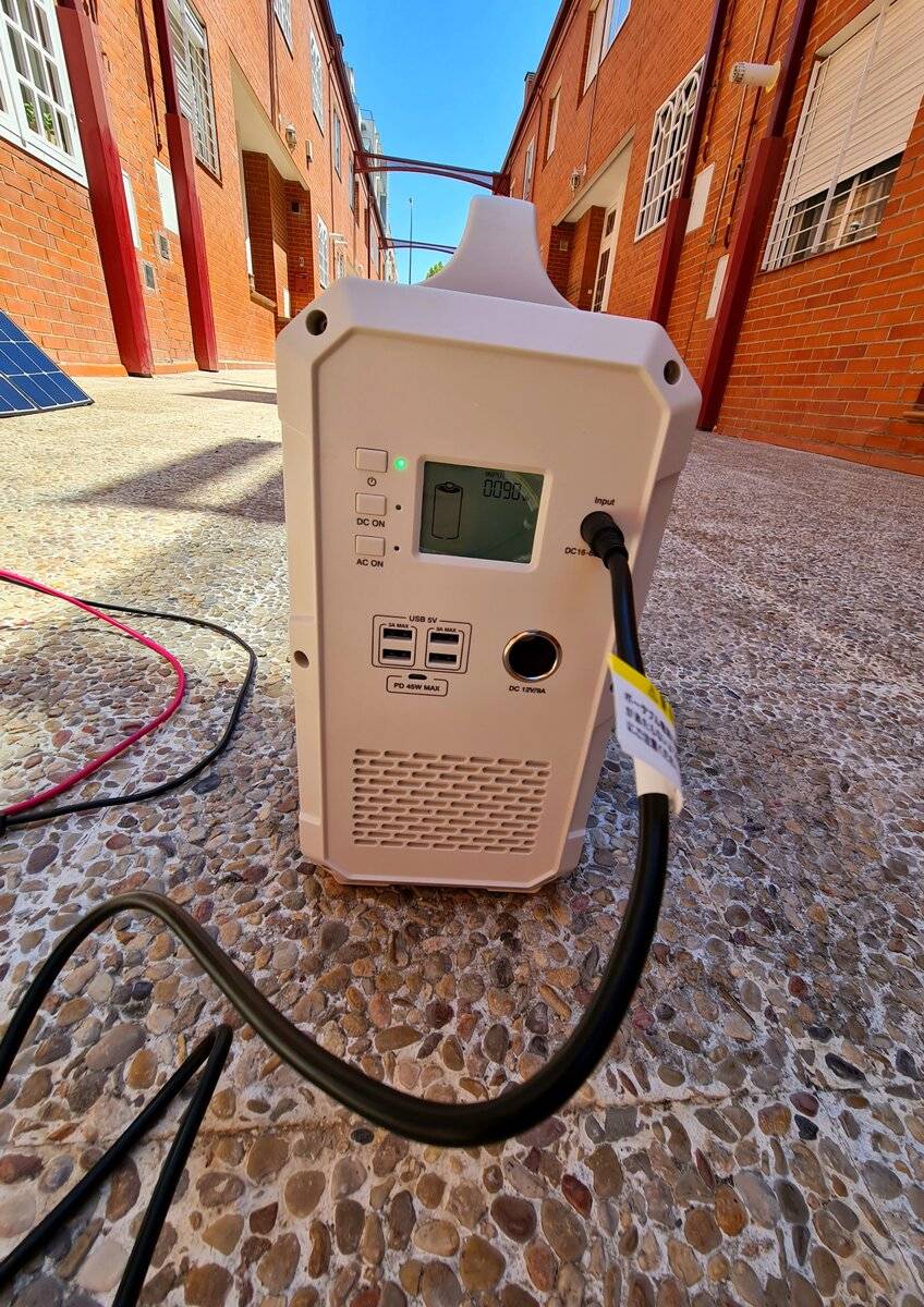

Aquí se aprecia el panel funcionando a plena potencia un día soleado. En esta ocasión un único panel ya que aún no me llega el conector mc4 paralelo.
Y podemos ver en la pantalla que entrega aproximadamente 90W.

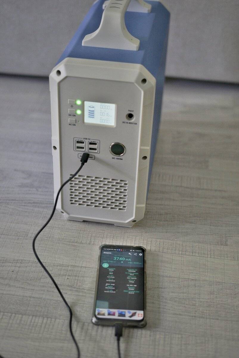

Cargar un móvil por el puerto USB-C / PD
La carga del móvil empieza de inmediato apenas se conecta, la potencia va variando durante la carga desde los 16 hasta los 32W - en este caso es el móvil (un red Magic 5G de Nubia) el que negocia tanto el voltaje como el amperaje soportado.
Por su parte desde el móvil usando la aplicación Ampere vemos que la corriente de carga va desde los 3740 mA hasta los 4040 mA.

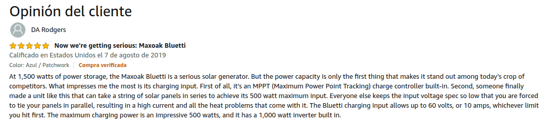

Comparto con vosotros la review de un usuario de Amazon que he traducido:
Con 1.500 vatios de almacenamiento de energía, el PowerOak Bluetti es un generador solar serio. Pero la capacidad de energía es solo lo primero que lo hace destacar entre la oferta actual de competidores. Lo que más me impresiona es su entrada de carga. En primer lugar, es un controlador de carga MPPT (Seguimiento del punto de máxima potencia) incorporado. En segundo lugar, alguien finalmente hizo una unidad como esta que puede tomar una serie de paneles solares en serie para lograr su entrada máxima de 500 vatios. Todos los demás mantienen la especificación de voltaje de entrada tan bajas que se ve obligado a atar sus paneles en paralelo, lo que resulta en una alta corriente y todos los problemas de calor que la acompañan. La entrada de carga Bluetti permite hasta 60 voltios o 10 amperios, el límite que alcance primero. La potencia máxima de carga es de 500 vatios y tiene un inversor de 1000 vatios integrado.
Hay dos salidas de 230V CA que se extraen del mismo inversor de 1000 vatios. Si maximiza la energía de CA de Bluetti enchufando electrodomésticos que consumen un total de 1,000 vatios, deberían funcionar durante aproximadamente una hora y siete minutos. Esto se debe a que, como todos los sistemas de generadores solares, Bluetti solo te permitirá usar aproximadamente el 80% de su capacidad para prolongar la vida útil de la batería. El valor real de estas unidades es cuando sus necesidades de energía son de aproximadamente 1200 vatios-hora para el fin para el que planea usarlas. Si su evento dura una hora y siete minutos, entonces puede ejecutar algo que necesite aproximadamente 1,000 vatios de forma continua. Si su evento dura 8 horas, puede ejecutar algo que necesite aproximadamente 150 vatios de forma continua. Si su evento dura 24 horas, puede ejecutar algo que necesite aproximadamente 50 vatios de forma continua. Calcular sus necesidades de energía cuando no son continuas puede resultar complejo. Y se vuelven aún más complejos cuando puede cargar el Bluetti con paneles solares al mismo tiempo que usa energía. En ese caso, cuánto tiempo funcionará la unidad depende de muchas cosas, pero la carga solar alargará el tiempo de funcionamiento de la carga.
Probé el inversor de Bluetti ejecutando mi sierra de mesa con él. Siempre fue capaz de encender la sierra, a pesar de que los requisitos de energía se dispararon muy por encima de la especificación continua de 1,000 vatios. La potencia más alta que vi en la pantalla de Bluetti fue de más de 1400 vatios, pero debido a la frecuencia de actualización de la pantalla, estoy seguro de que fue más alta que eso. Pude hacer algunos cortes pequeños, pero cuando traté de cortar el borde de una puerta para hacerla 3/16 ”más angosta, la Bluetti se rindió después de unos 10 segundos con un error de sobrecarga del inversor. Eso no es sorprendente considerando que el motor de la sierra de mesa es demasiado grande para el inversor de Bluetti (la demanda en inactivo de la sierra era de alrededor de 800 vatios). Es bueno que tu cargador solar se desconecte de un escenario de energía que podría causar daños.
Todavía es un poco complicado lograr la potencia de carga máxima de Bluettie de 500 vatios con paneles comunes. Pude conectar tres de mis paneles Eco-Worthy de 160 vatios para una potencia teórica total de 480 vatios, pero cada panel tiene una clasificación de voltaje de circuito abierto (Voc) de 21.6v. Eso significa que, en teoría, excedí el límite de 60 voltios de la entrada de carga del Bluetti, con 64,8 voltios en condiciones de circuito abierto (3 x 21,6). El momento en que sus paneles experimentarán el Voc es cuando hay pleno sol, pero la batería de su generador solar está completamente cargada, por lo que no puede consumir más energía. Su controlador de carga MPPT disparará su resistencia a su límite alto que se aproximará a un circuito abierto. La salida de sus paneles se acercará a su Voc. No tuve ningún problema con esta configuración, pero no lo dejé así mientras la batería estaba llena y siempre tuve una carga en las salidas de CA.
A plena luz del sol, mientras se cargaba con estos paneles de 3-160 vatios conectados en serie, la potencia máxima que indicaba Bluetti era de 312 vatios, lejos de su máximo teórico de 480 vatios. Eso no es tan malo como parece. Estoy en el área de Chicago y el día que hice esta prueba, el cielo estaba un poco brumoso. Un día de cielo azul nítido sin duda producirá más energía. Pero como no estaba cerca de la potencia solar máxima, decidí ver qué pasaría si ponía un cuarto panel de 160 vatios en serie con los demás. Tan pronto como lo enchufé, el Bluetti se apagó con un error de sobretensión en el puerto de carga. No sorpresa. En el instante en que conecté la cuerda, los cuatro paneles habrían estado en su Voc. Entonces probé un enfoque diferente.
Cubrí parte de un panel y descubrí que el voltaje de la cadena estaba muy por debajo de los 60 voltios (casi cualquier sombreado hace que una cadena de paneles interrumpa su producción de energía, y no se necesitó mucho sombreado para obtener mucho menos de 60 voltios). Conecté la cuerda al puerto de carga del Bluetti y luego destapé el panel. Debido a que la Bluetti no vio inmediatamente una condición de sobrevoltaje, comenzó a consumir energía. Luego, cuando descubrí el panel, el voltaje no llegó a su valor Voc porque el Bluetti estaba consumiendo energía. Pude hacer que el Bluetti indicara que aceptaba hasta 409 vatios.
Me pareció muy interesante y completa, así que la comparto con vosotros.
