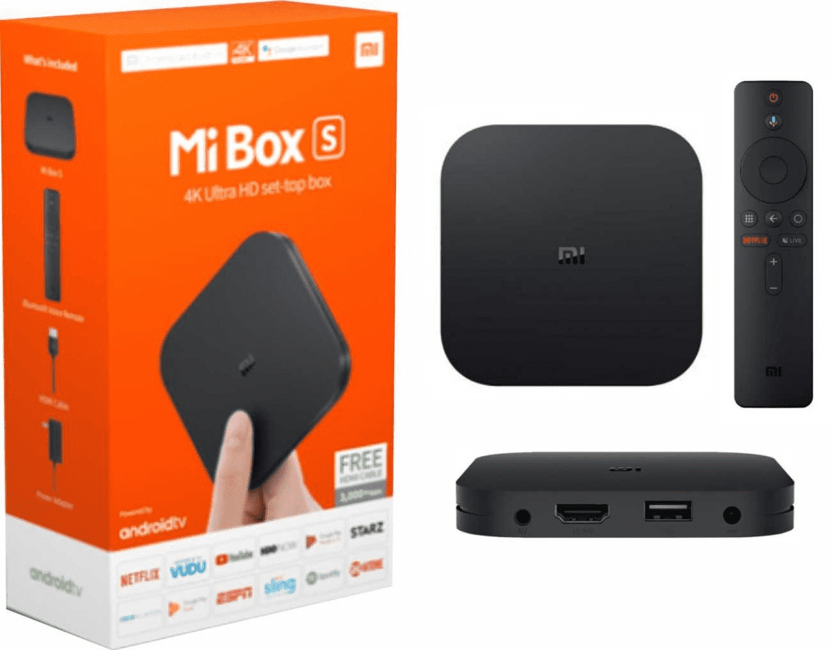

Como instalar aplicaciones en una Xiaomi Mi Box S, que NO esten en la Play Store.

Para instalar aplicaciones que no están en Google Play en la Xiaomi Mi Box S, es necesario utilizar algún método de los que vamos a recomendar seguidamente:
Desde tu dispositivo móvil a Mi Box mediante WIFI
Mediante Google Drive
Cetusplay, directamente desde el móvil
