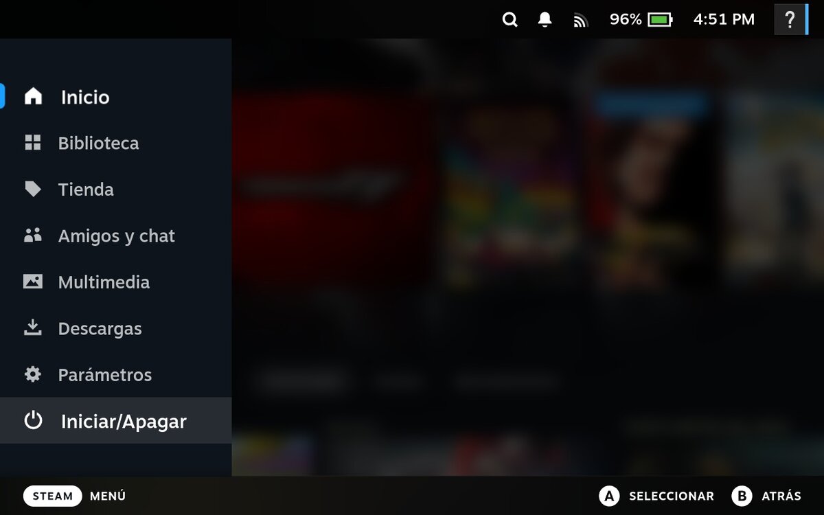

Paso 1: Cambiar al modo de escritorio​

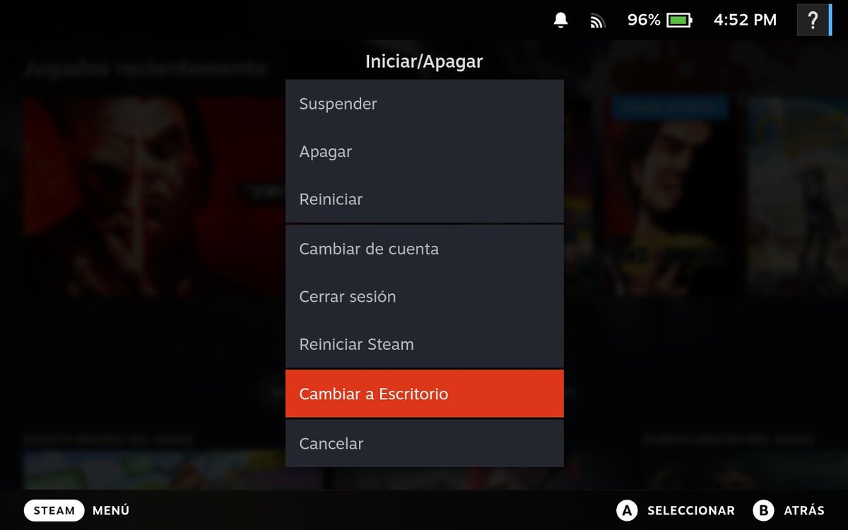

  1. Mantén presionado el botón Steam en tu Steam Deck.
  2. Selecciona Iniciar/Apagar > Cambiar a Escritorio.
  3. Espera a que la Steam Deck inicie en el entorno de escritorio de Linux.

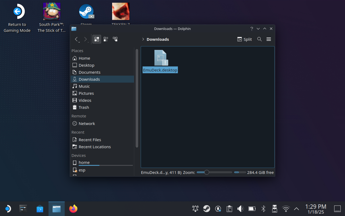

Paso 2: Descargar EmuDeck​
  1. Abre un navegador web (por ejemplo, Firefox) desde el modo de escritorio.
  2. Ve al sitio oficial de EmuDeck: Configure your SteamOS, Steam Deck and Rog Ally Emulators.
  3. Haz clic en el botón de descarga (Download) para ir a las opciones de descarga.
  4. Clic sobre el botón Steam OS.
  5. Clic derecho sobre Download for Free y guardar cómo, dejando la extensión .Desktop

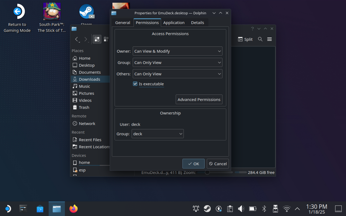

Paso 3: Instalar EmuDeck​

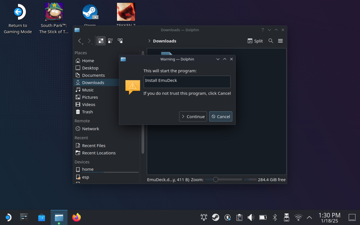

  1. Clic derecho sobre el archivo descargado desde Descargas o donde lo hayas guardado, Propiedades y cambiar permisos para hacerlo ejecutable marcando "Is excecutable"

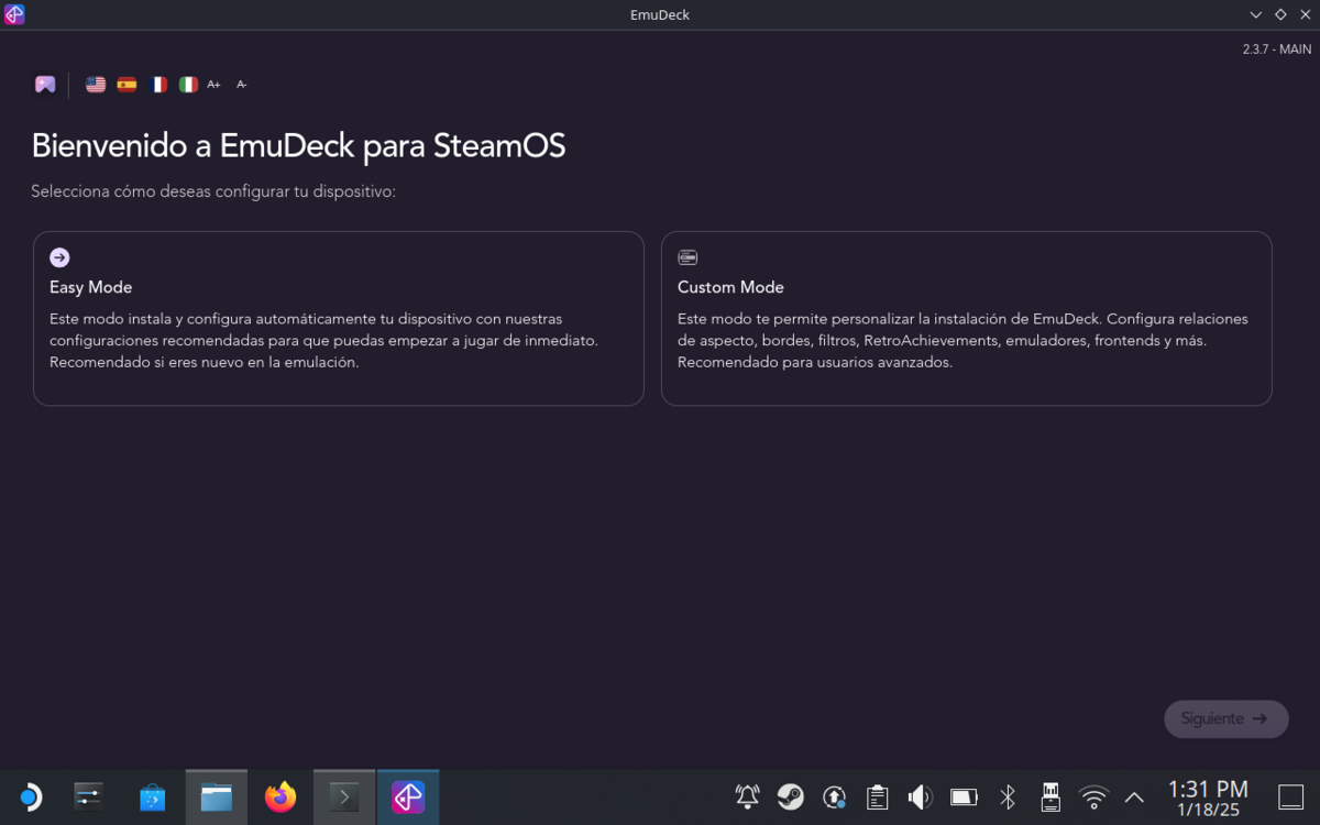

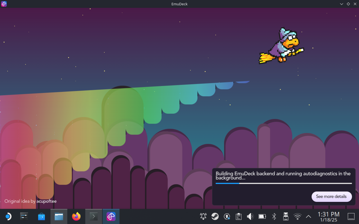

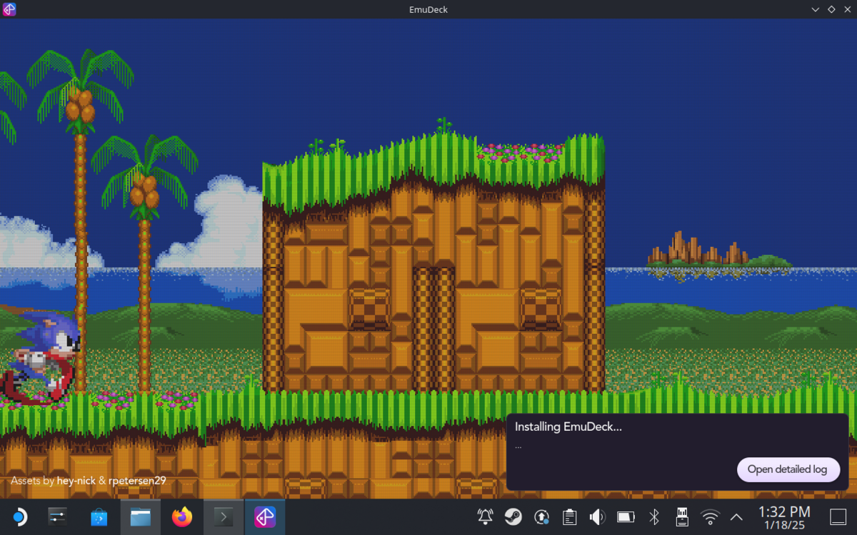

  2. Sigue las instrucciones del asistente de instalación. El instalador te guiará a través de varias opciones:

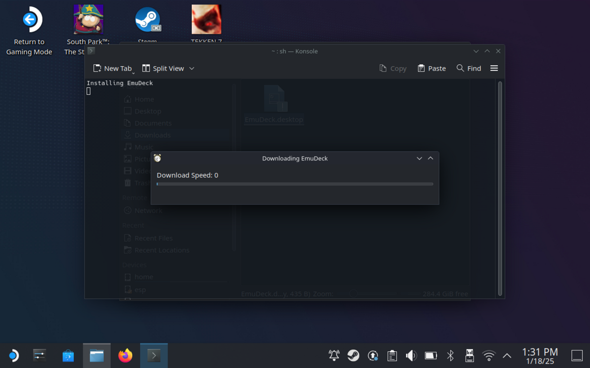

    Con eso iniciará la descarga de todos los archivos necesarios y el proceso de instalación:

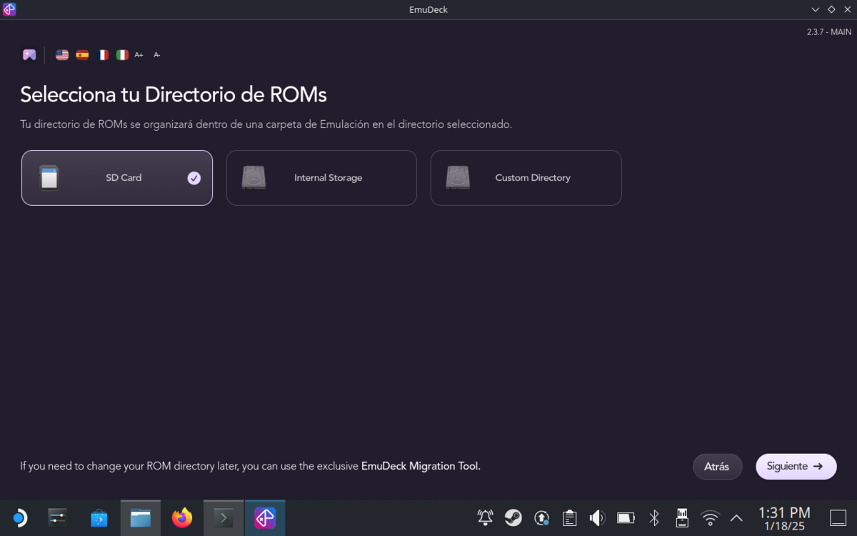

    • Ruta de instalación: Puedes instalar EmuDeck en el almacenamiento interno o en una tarjeta microSD.

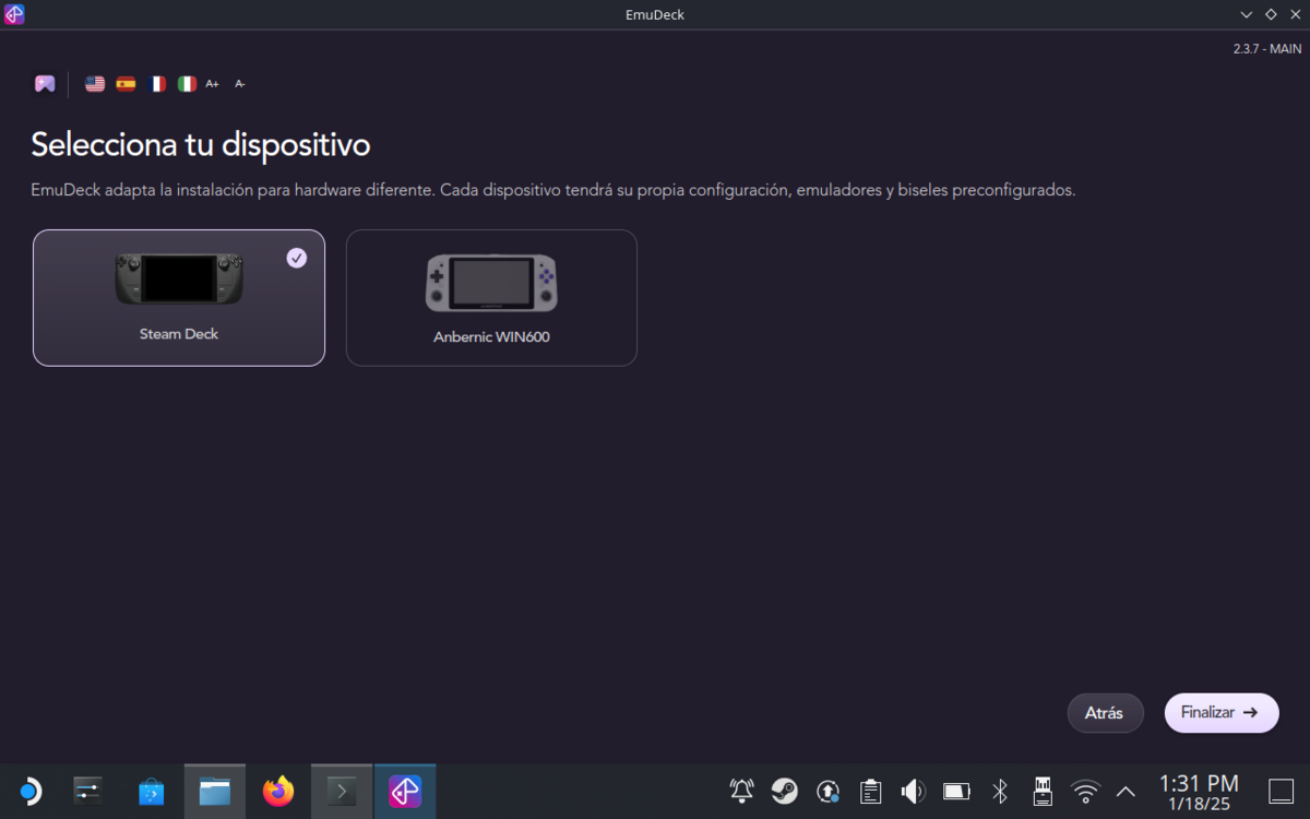

    • Selección de la consola: Elige Steam Deck y espera a que acabe
  3. Una vez completada la instalación, EmuDeck configurará automáticamente las carpetas necesarias para ROMs, BIOS y guardados.

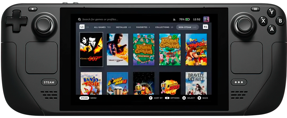

Paso 6: Volver al modo de juego​
  1. Sal del modo de escritorio haciendo clic en el icono de Steam y seleccionando Volver al modo de juego.
  2. Una vez en el modo de juego, ve a tu biblioteca de Steam.
  3. Encontrarás tus juegos emulados en la sección de juegos no oficiales.
