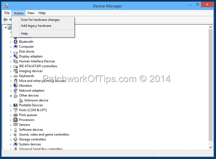

Ir al Administrador de dispositivos >> Acción >> Añadir Legado hardware como se muestra a continuación

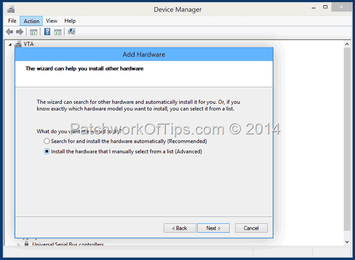

Seleccione Instalar el hardware seleccionándolo manualmente de una lista y haga clic en Siguiente

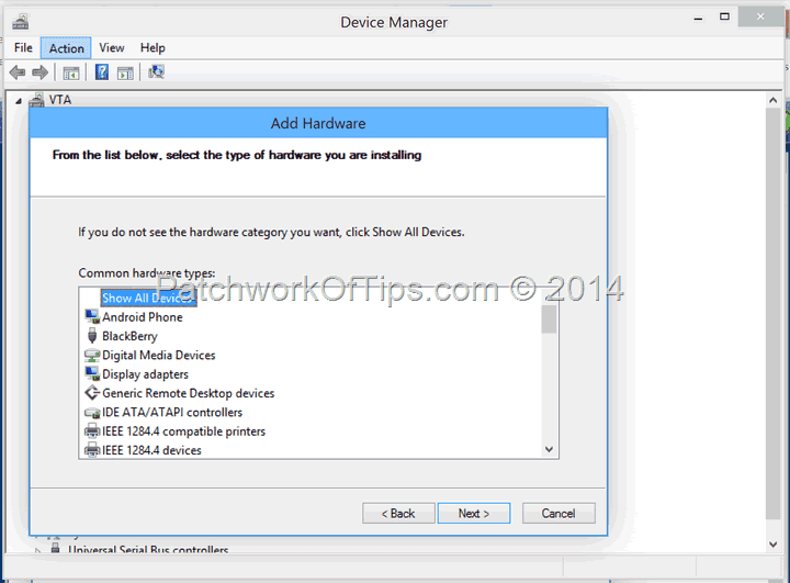

Seleccionar Mostrar todos los dispositivos y pulse Siguiente

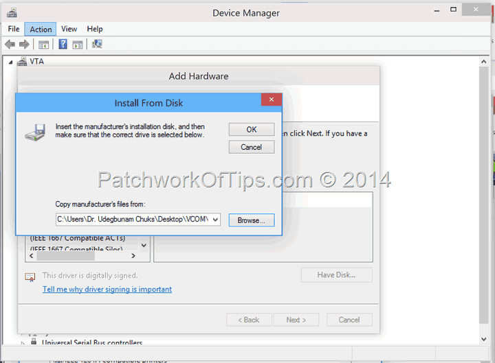

En la siguiente pantalla, haga clic en Utilizar disco en la esquina inferior derecha y vaya a los conductores que extrajo de su computadora. Los controladores que necesita se encuentran en la carpeta de Windows 7. Para x64 PC elegir usb2ser_Win764.inf y para x86 uso PC hacen de usb2ser_Win7.inf haga clic en Aceptar

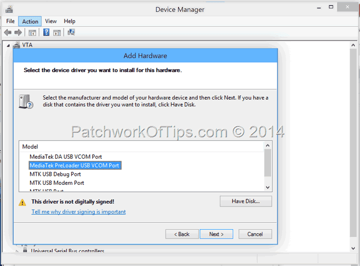

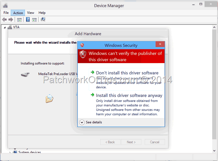

Una vez que se carga el controlador, seleccione MediaTek Preloader Puerto USB VCOM en la siguiente pantalla y haga clic en siguiente.

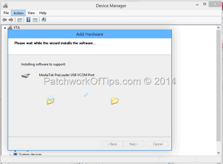

Un error en rojo que dice Windows no puede comprobar el editor de este software de controlador aparecerá. SeleccioneInstalar este controlador de todas formas y la instalación del controlador de MediaTek Preloader se iniciará.
Ahora puede proceder a parpadear su teléfono Android basado MTK con facilidad utilizando la herramienta de Flash SP.

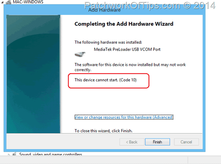

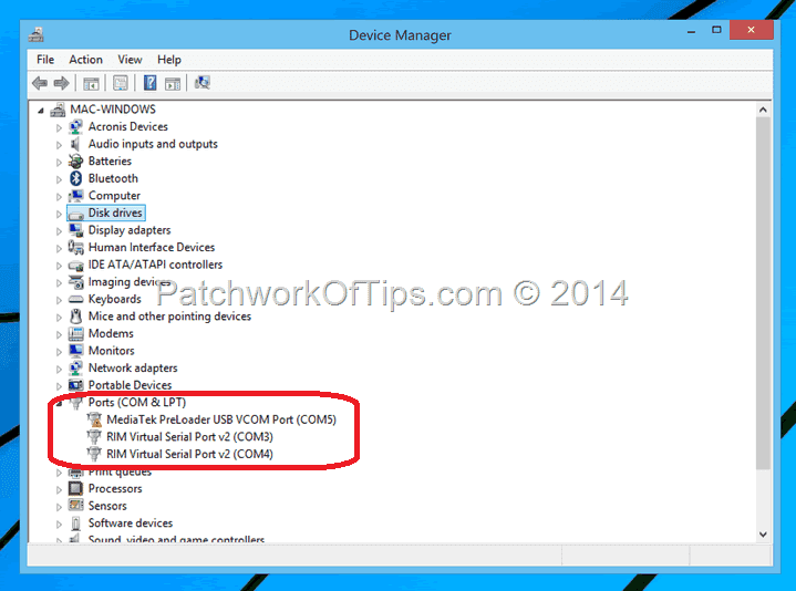

Después de la instalación exitosa, tengo el error - Este dispositivo no puede iniciar. (Código 10) como un círculo en la imagen de arriba y había un triángulo amarillo junto al conductor MediaTek bajo Administrador de dispositivos como se muestra a continuación.
Alguno simplemente no les hizo caso según lo sugerido y puso Flash Tool SP que finalmente funcionó.
