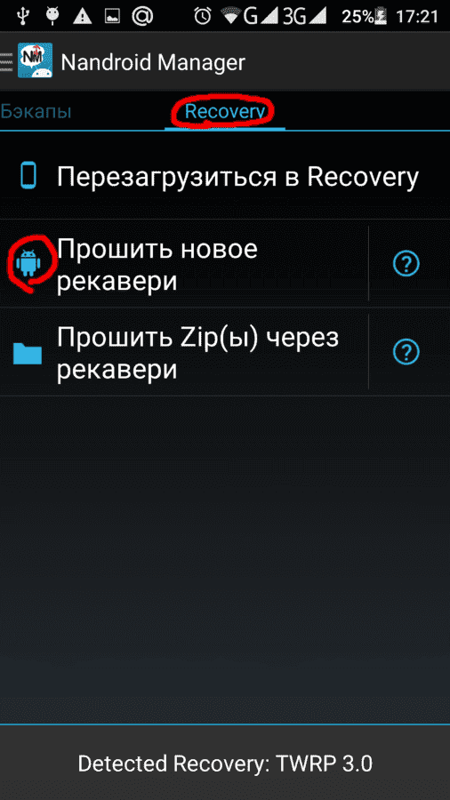

Debo decir que no soy español y español no sé por qué yo uso Google Traductor.
!!!!!IMPORTANTE !!!!!!
Para este método SE REQUIERE ROOT
, para conseguir que aconseja la utilización de KINGO ROOT KINGROOT o ambos, trabajé.
!!!!!!!!!!!!!!!!!!!!!!!!Todo lo que es escrito aquí que usted hace en su propio riesgo!!!!!!!!!!!!!!!!!!!!!!!!!

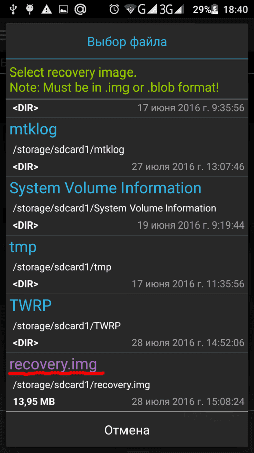

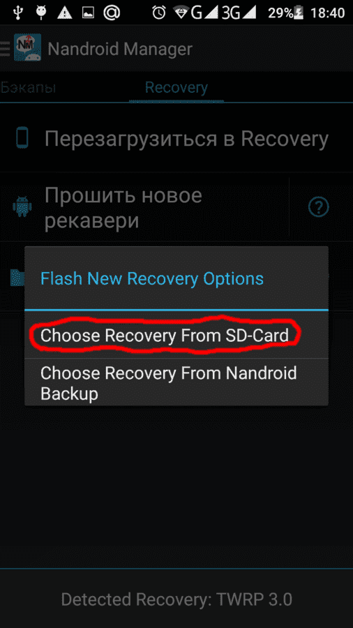

Este tutorial está hecho para aquellos que FlashTool da un mensaje de error: "PMT changed for the ROM; it must be downloaded". Todo lo que es escrito aquí que usted hace en su propio riesgo. Tengo que trabajó en bluboo x9 con la acción rom, cuando la utilidad hizo entrega de este error. Para resolver este problema, debe tener Root Nandroid descarga manager de Google play, más que elegimos, echamos nuestra recuperación y para sdcard pestaña reсovery en nuestro archivo y de acuerdo voalya listo.
¿Cómo instalar la recuperación personalizada sin la herramienta de Flash. 114904-2f88da166019a854a72266fa6b3bdda8.jpg
¿Cómo instalar la recuperación personalizada sin la herramienta de Flash. 114905-b5f61f833f6da9077f56e97cf37e67ed.jpg
¿Cómo instalar la recuperación personalizada sin la herramienta de Flash. 114906-6b589c3a126a01ac529622e44fb1d7ac.jpg
