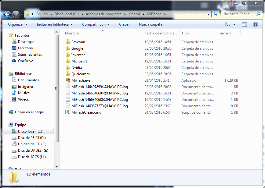

Para instalar MiFlash debes descargar e instalar previamente MiPhone (final del post varias versiones) . Una vez instalado el MiPhone se te creará una carpeta en C:\Program Files (x86)\Xiaomi\MiPhone o C:\Program Files\Xiaomi\MiPhone si la versión es de 64 bits. Dentro encontarás el MiFlash. No confundir con --Mi Phone Manager, són herramientas distintas...

*MANERA 2: También te puedes descargar e instalar la herramienta MiPhone (o MiFlash, es lo mismo, mira que sea de las últimas versiones) instalará los drivers en tu ordenador. Si utilizas Windows la ruta es C:\Program Files (x86)\Xiaomi\MiPhone (la versión para los sistemas de 64 bits es: C:\Program Files\Xiaomi\MiPhone y dentro te creará varias carpetas, una con los drivers y otra que se llama Miphone (dentro encontrarás la herramienta MiFlash con la que podrás flashear tu M2 o cualquier Xiaomi con procesador Qualcomm).

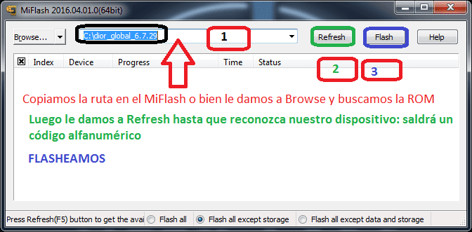

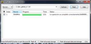

Entráis a vuestro XIAOMI en modo fastboot con el teléfono apagado y con las teclas volumen abajo + botón de encendido, le conectáis el cable usb y le dais al botón de refresh del MiFlash, entonces os debería de reconocer el teléfono y seguidamente le dais al botón Flash. Abajo podéis escoger diferentes opciones de formateo, pero la más recomendable es la de FLASH_ALL para instalación limpia.

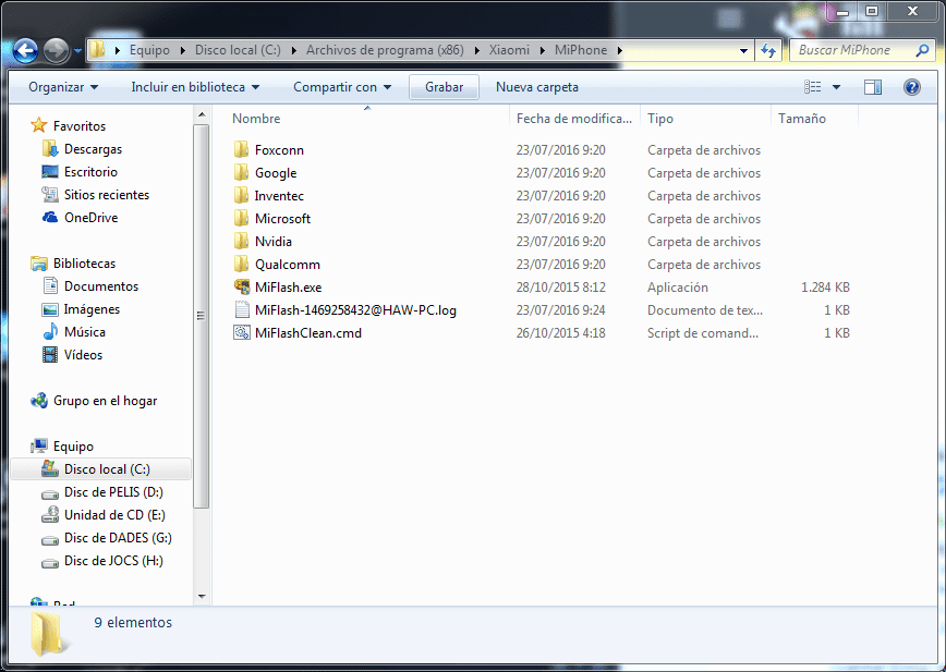

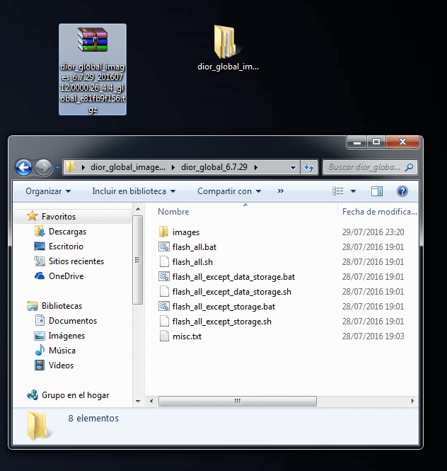

IMPORTANTE: Las últimas versiones de las rom Fastboot vienen en el formato comprimido .tgz por lo que para descomprimirlas basta con pulsar el botón derecho del ratón y elegir extraer aquí o donde queráis. Lo que extraerá será la carpeta a la que se refiere el siguiente Paso 3, si este es el caso ya puedes pasar al punto 3.En nuestro ejemplo utilizaremos la ROM: dior_global_images_6.7.29 (sobretodo fijaros que la ROM coincida con vuestro dispositivo!)
PASO 3

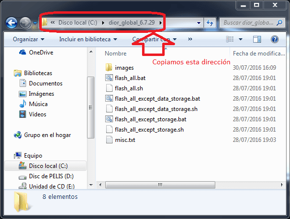

Acto seguido creará una carpeta llamada (ejemplo: dior_global_images_6.7.29_),entráis dentro y copiáis la dirección dentro del browser de MiFlash. En la dirección que dirige desde C:\ a la carpeta donde esta la rom Fastboot no puede haber ningún espacio en blanco. Ejemplo:C:\en_la_direccion\ningún_espacio_en_blanco\dior_global_6.7.29.
También es muy recomendable copiar la carpeta descomprimida, acortar el nombre, sin espacios, y copiarla a la raíz de C:
