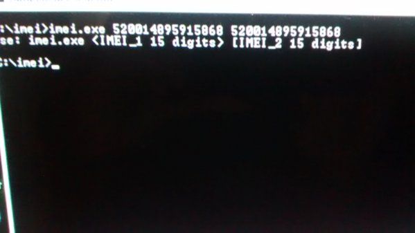

Hola yo trato de generar el archivo pero me sale un mensaje con instrucciones
use: imei.exe <imei1 15 digits> [imei2 15digits]
no se que estare haciendo mal,
Como poner nuestros imeis originales. img_20141120_223757129-jpg.67291
