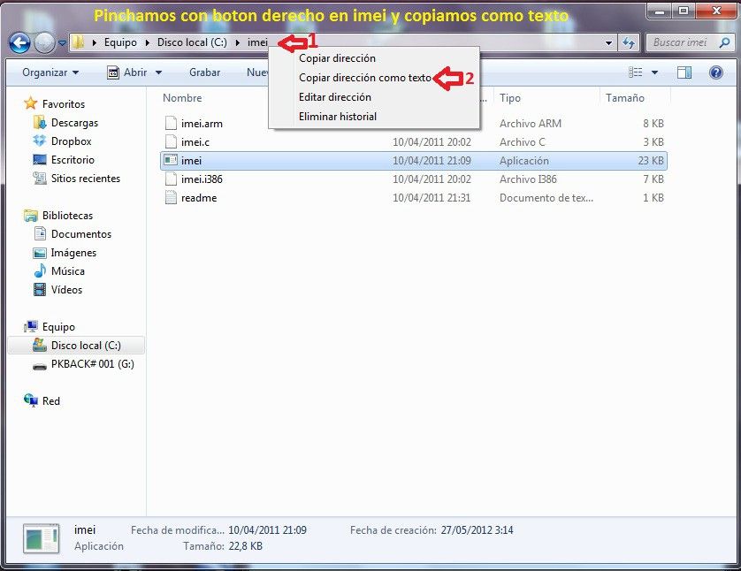

Carpeta IMEI para copiar a C:\
Una vez copiada la carpeta seguimos el manual.
Podemos copiar la direccion de la carpeta para ir mas rapido los que nos cuesta teclear.

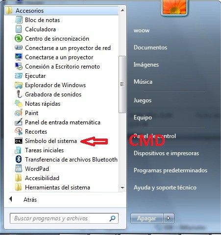

En inicio/accesorios/Simbolo del Sistema(CMD)

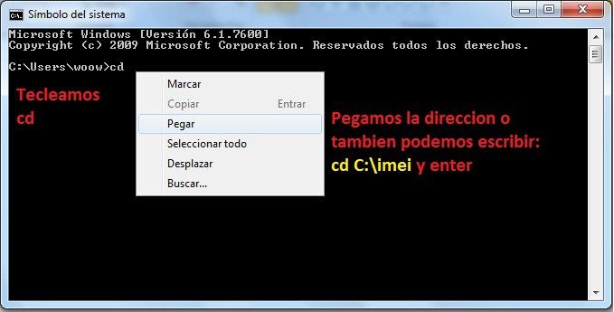

Escribimos cd espacio y la dirección copiada antes o escribimos con el teclado cd C:\imei

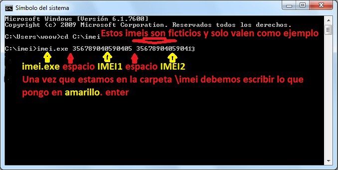

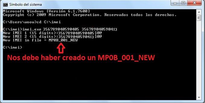

Esto creo que se entiende solo debemos escribir imei.exe y los 2 imeis separado por espacios.

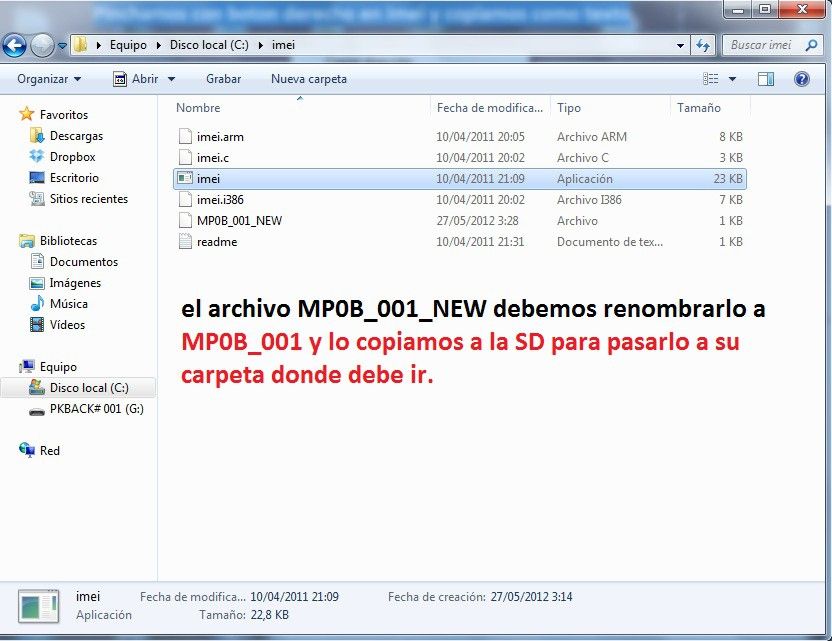

Nos genera el archivo MP0B_001_NEW
El cual debemos renombrar a MP0B_001

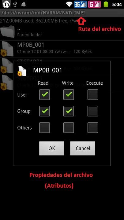

No olvidase de darle los permisos al archivo.
