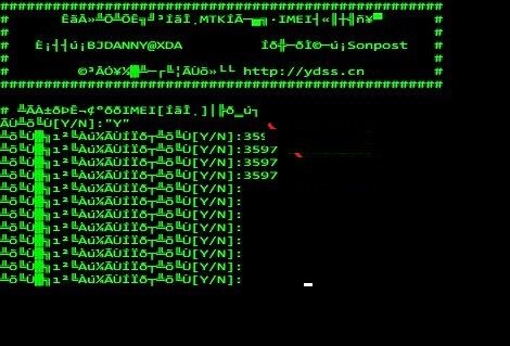

Cuando te sale lo de IMEI ahí es donde tienes que poner los 15 dígitos que tiene el IMEI, no sé si tienes la caja donde van puesto los números o si ya los tienes copiados en algún sitio.
Por lo que pone una vez puesto los 15 dígitos hay que darle nuevamente al intro y poner el IMEI del segundo, voy a bajar el zip y voy a ponerlos yo como prueba a ver como sale.
@1Palma Ya lo he realizado y a mi me sale bien, primero una vez descomprimido tienes que abrirlo como administrador para que te salga la ventana, luego pones Y y le das al intro sólo una vez, y luego ya pones primero los 15 dígitos y le das al intro, así te sale para poner los 15 dígitos para el segundo IMEI. Te mando una imagen.
