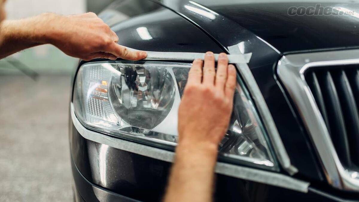

Antes de proceder al pulido es recomendable enmascarar las zonas de la carrocería adyacentes al faro, para evitar dañarlas. Procedimiento:

Encintar la carrocería alrededor del faro. Es importante proteger la chapa que rodea al faro, ya que al aplicar tanto el pulimento como sobre todo, la lija, podríamos tocar sin querer la carrocería, y afectar el acabado de la pintura. Un buen enmascarado con cinta de carrocero es imprescindible.

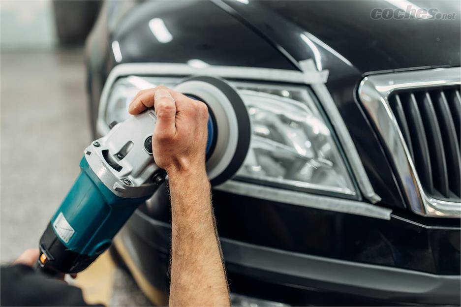

La pasta de pulir es el mejor aliado a la hora de recuperar el brillo de los faros. Debe aplicarse en pequeñas cantidades y repartirse a lo largo de toda la superficie. Lijado del plástico de policarbonato. A continuación hay que proceder a lijar con la lija de grano más grueso, usando agua para eliminar los restos que se van desprendiendo y mantener la hoja de lija limpia. Hay que lijar de forma progresiva. Del grano más grueso al más fino. Al hacerlo de forma progresiva, la lija menos abrasiva rebaja el “surco” que ha provocado la lija de grano superior.
Hay que utilizar la lija realizando alternando movimientos verticales y horizontales, sin apretar en exceso. Al hacerlo de forma progresiva, la lija menos abrasiva rebaja el “surco” que ha provocado la lija de grano superior.
El pulido puede hacerse a mano y utilizando lijas de varios niveles de abrasión, o bien hacerlo con una pulidora, con lo que ganaremos tiempo. Esta operación rebaja ligeramente la parte exterior del policarbonato, la que se ha visto afectada por el sol o los cambios de temperatura, para llegar a una capa más “limpia” y transparente. Veréis que la capa resultante es más suave al tacto que la que teníamos al inicio, que estaba llena de rugosidades.

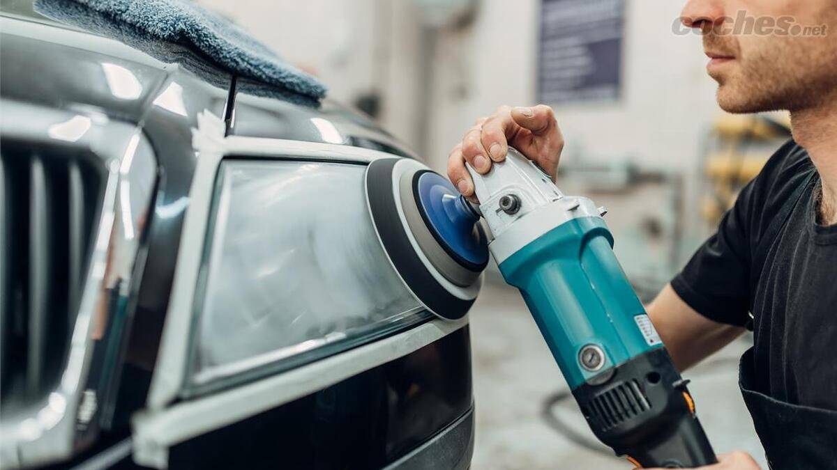

Limpiar de nuevo el faro con agua, para eliminar restos del lijado, y aplicar a continuación pulimento líquido. El pulimento rebaja superficialmente la capa del plástico para darle el brillo esperado. Podemos hacer esta operación con una pulidora, una boina de lana y repartiendo de forma homogénea el pulimento por toda la superficie del faro. Hay que tener cuidado en no lijar más de lo necesario y en hacerlo sin ejercer demasiada presión sobre el faro, a velocidad lenta. No deja de ser un plástico lo que estamos puliendo, y podríamos dañarlo si nos pasamos.
O bien podemos aplicar el pulimento a mano, con trapos de algodón, frotando en forma circular hasta ver aparecer el brillo.
Hay que dar varias pasadas y a baja velocidad para dar tiempo a la pasta de pulir para que actúe, y para evitar dañar el plástico. Si no se tiene clara la operación, mejor acudir a un profesional. Finalmente, podemos dar una capa de líquido protector para el plástico, que hará que su deterioro sea más lento con el paso del tiempo. El barniz da la capa de protección original que ha perdido el faro con el lijado y el pulido.
