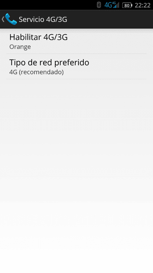

Acabo de entrar, pero no me pone opcion de 2G. Solo 4G (recomendado) y 3G. Tengo seleccionado 4G

Pincha donde te pone 4G recomendado para que te salga las opciones, y se abrirá una ventana para que puedas poner 3G.
Si me sale, pero no entiendo. ¿Que quieres comprobar con eso?

Que si viviendo en un pueblo y no te llega los datos bien del 4G, siempre podrás pasar a 3G para que te lleguen y tengas a la vez cobertura de llamadas.
Con la banda 900.
